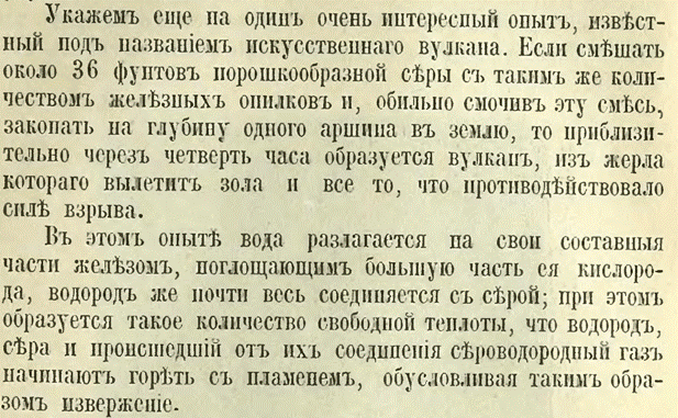

У Тиссандье есть описание необычного варианта проведения известной всем реакции железных опилок с серой. Поражают масштабы опыта и его эффект. Для опыта использовалось 36 фунтов серы и железных опилок, если имелся в виду французский фунт (0,4895 кг), то это составляет примерно 17,6 кг.

Интересно, возможно ли провести опыт в меньших масштабах или всё дело, именно, в больших загрузках?

Думаю, дело в количестве. В больших массах реакционной смеси накапливается тепло, что инициирует бурную реакцию. В случае меньших количеств тепло просто рассеивается.
Аналогии:
куча промасленных тряпок может самовоспламениться, отдельные тряпки - вряд ли;
большие кучи угля иногда самопроизвольно воспламеняются, небольшие кусочки - нет;
слой опавших листьев имеет температуру окружающей среды, но внутри куч прелых листьев значительно теплее (один из способов иметь червей для зимней рыбалки).

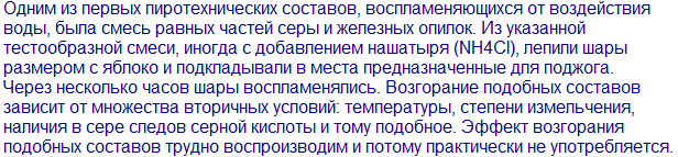

Из Введения в пиротехнику Ладягин Ю.О.
