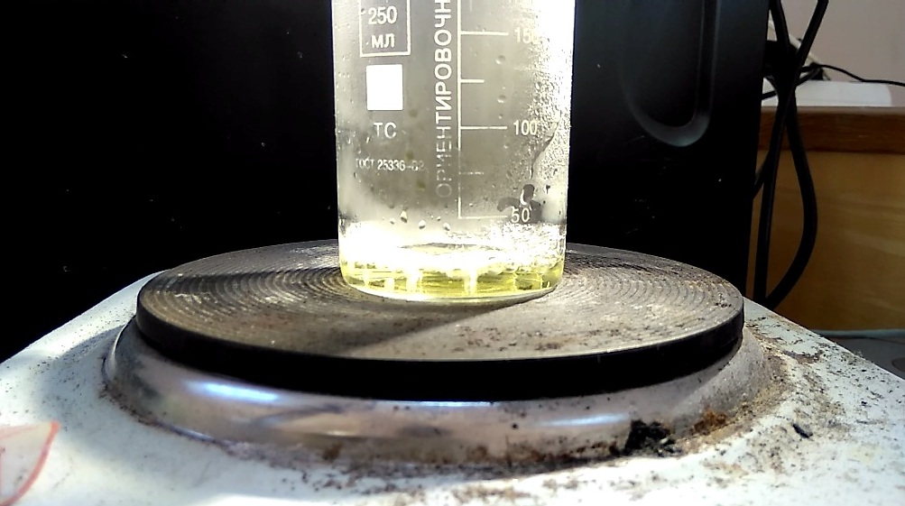

Получение уротропина
Hexamethylenetetramine synthesis
http://chemistry-chemists.com/N2_2018/C ... .html#1002
