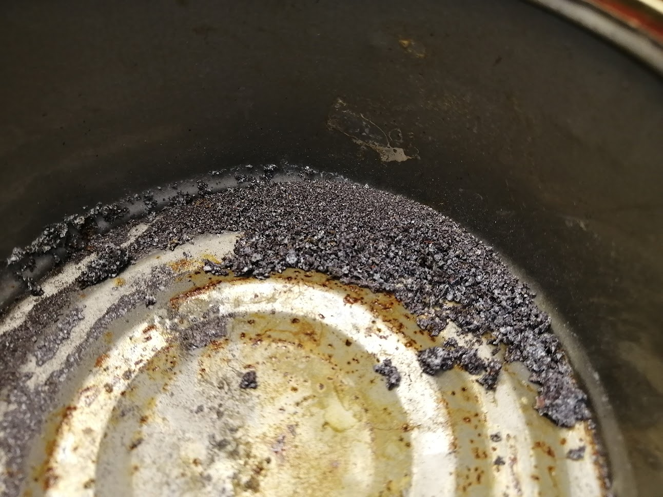

Пару недель назад получал раствор сульфата алюминия, путём добавления в нагретый раствор сульфата меди алюминиевых опилок. В результате на дне консервной банки остался медный осадок. Затем я отсутствовал дома с неделю и по возвращении обнаружил в банке серый порошок.
Вот и интересуюсь, что произошло.

Банка-то из какого материала?

Не знаю, как и все консервные банки - белая жесть, так что олово или цинк.

Мелкодисперсная медь, особенно влажная, окисляется в момент - до чёрной окиси.

Цинк в консервных банках не используют - только в анекдоте.
Какая цель опыта?

Мне нужно было получить сульфат алюминия.
Этот, наверное, прав.
