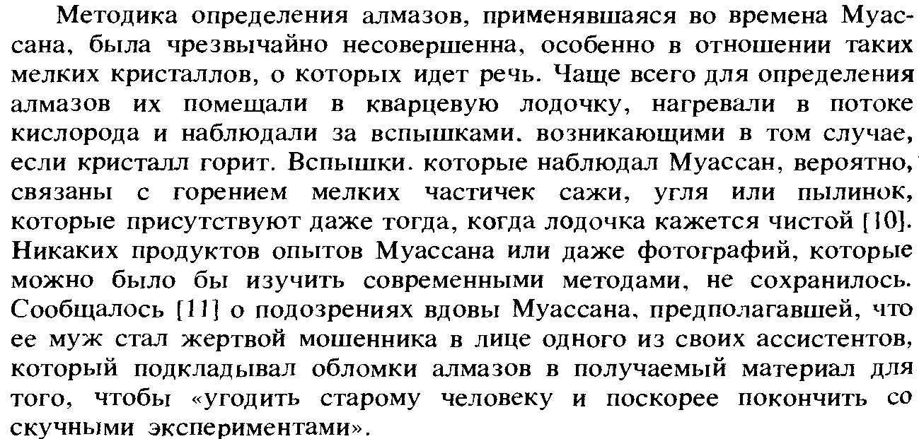

O'Bu wrote:
Муассан взял и сделал синтетические алмазы резким охлаждением чугуния. Только больше никто повторить не смог. :(
Из Элуэлла
Возможно Муассан был введён в заблуждение.
