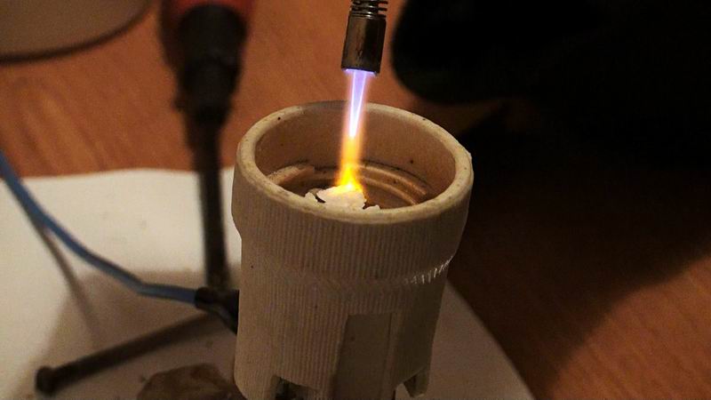

How to make metallic sodium http://www.pocketmagic.net/how-to-make-metallic-sodium/
- электролиз расплава едкого натра.
