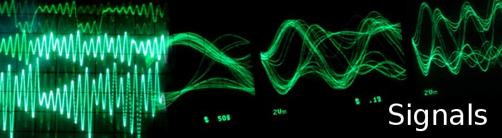

А вот вам к Новому Году подарочек.
https://www.dropbox.com/s/xja09jz1y3ayu ... l.pdf?dl=0
Эпштейн, Пожман. Введение в нелинейную химическую динамику. На английском. Ссылка скоро протухнет, надеюсь админ успеет залить на сервер.
Из интересностей там автокаталитическая реакция гидросульфита с хлоратом, которая проходит в виде фронта в цилиндре и мельком про хаотические колебания вот такого вида (левый график):
