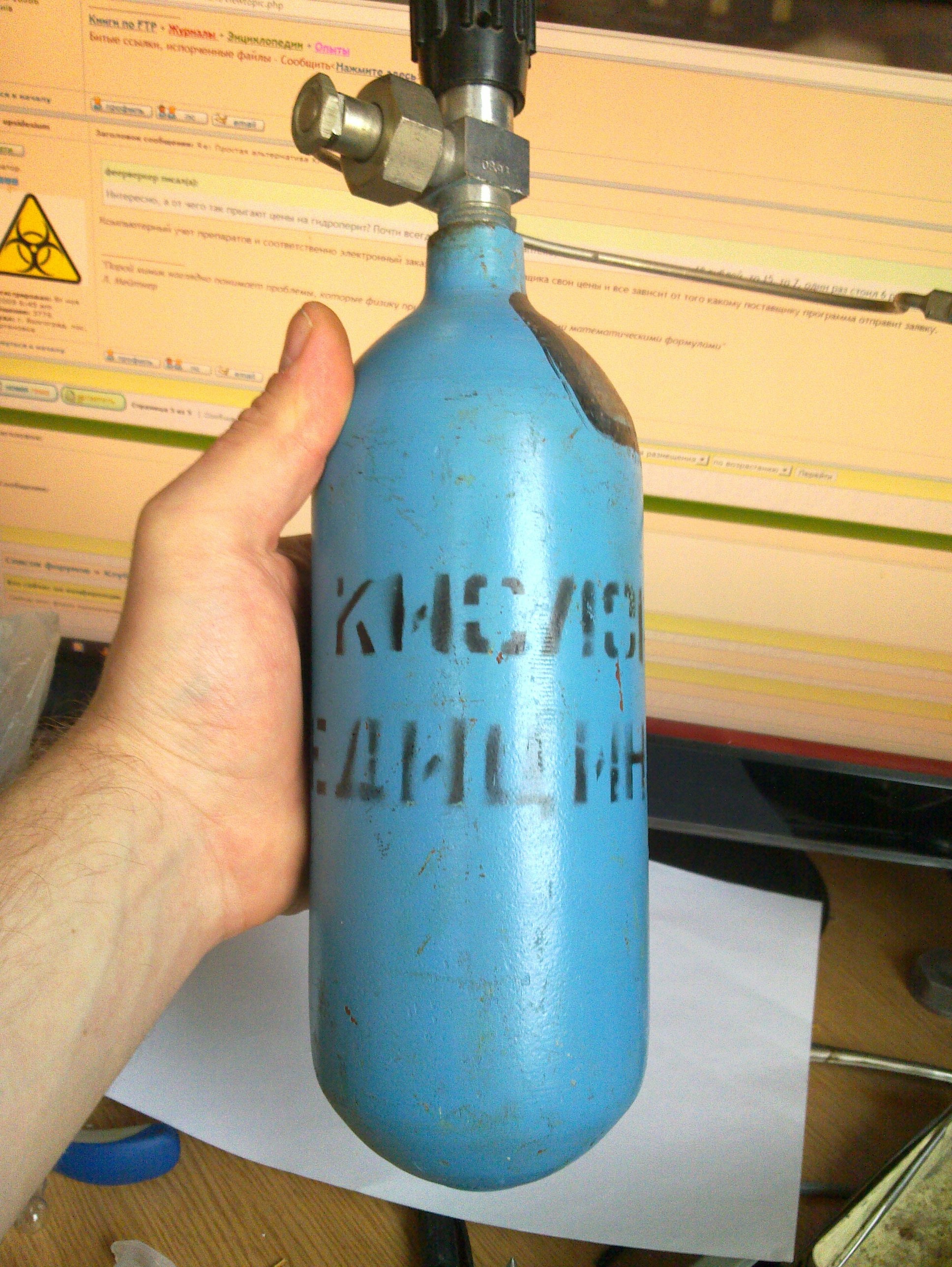

Отличная альтернатива реактивам вот такая емкость с газом.
 Post subject: Re: Простая альтернатива KMnO4 или как получить кислород дом
PostPosted: 28 Sep 2012 20:35
Joined: 12 Dec 2011 23:11
Posts: 1500
А где такой взяли?

Ну какой же грибник выдаст грибные места)))) кому очень надо найдет, язык до Киева доведет, есть интернет и кучу предложений по газобаллонному оборудованию.

Насчет баллона: у Саши точно такой есть, только пустой. Где его можно заправить (чтобы не содрали денег за поверку), я не представляю.

С неделю назад видел на рынке продали одному мужику "из под прилавка" такой же баллон, только с надписью "закись азота медицинская" (!)
Я видел закись азота только в десятилитровых серых баллонах (кстати, баллоны довольно тяжелые: газ сжиженный). Примерно полгода они были у меня под рукой, но тогда как-то не пришло в голову использовать их "по прямому назначению". Теперь был бы рад, но увы..
