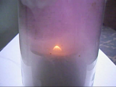

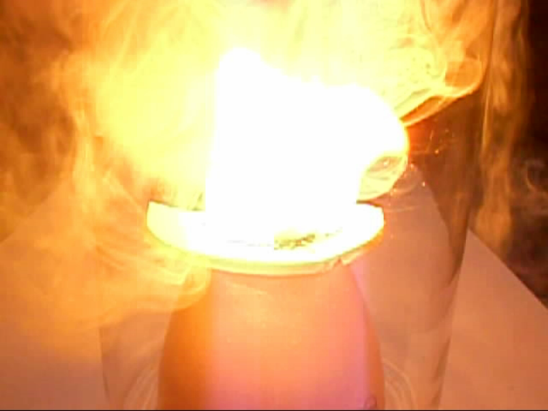

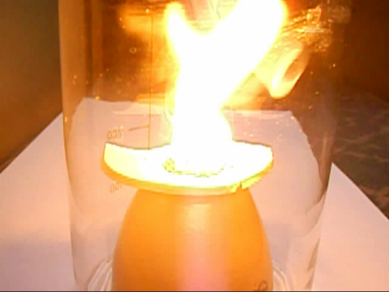

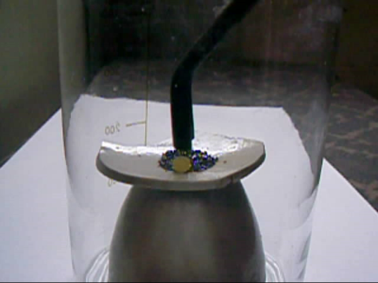

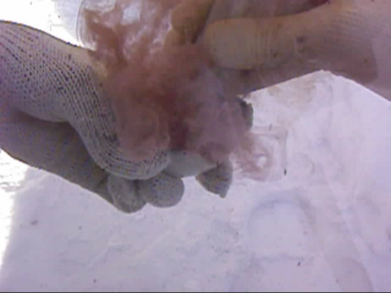

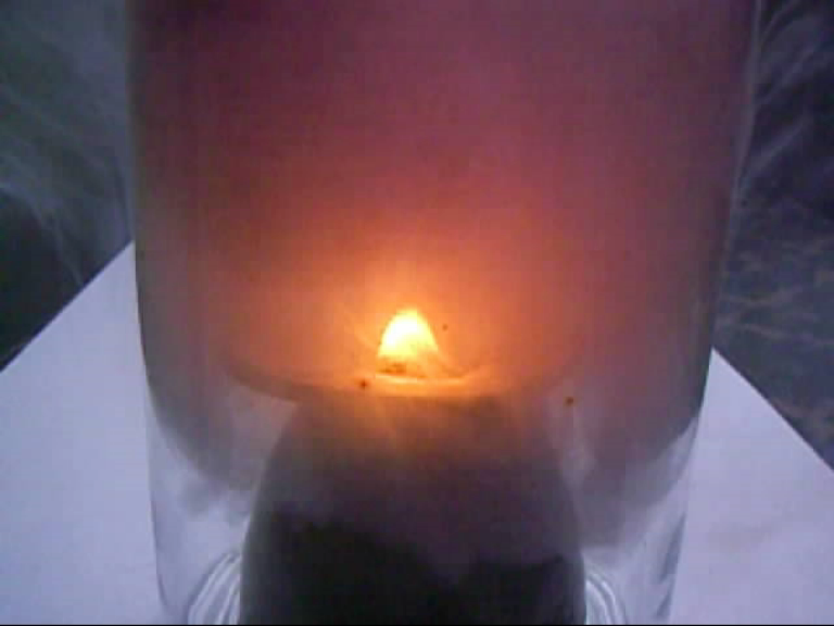

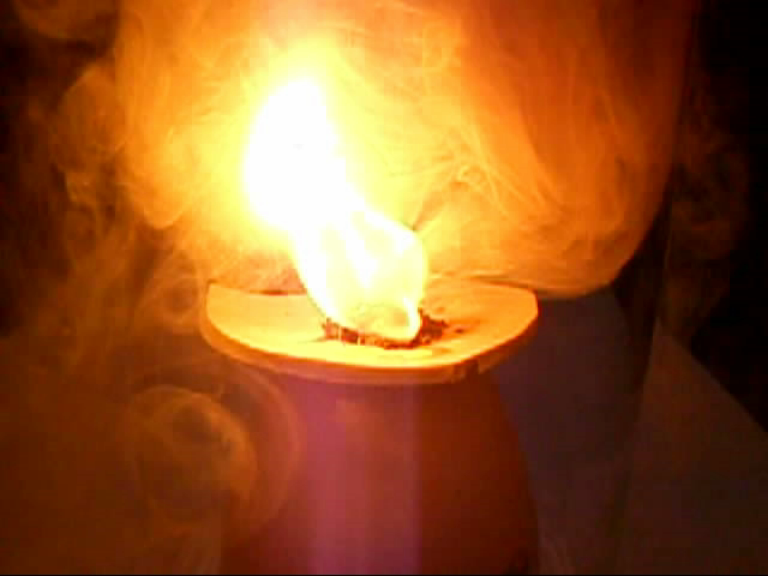

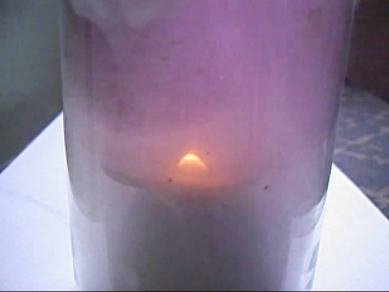

Провёл сегодня реакцию йода с белым фосфором. Йод был сухой.
Фотографии правда низкого разрешения, т.к. взял их как стоп-кадры из видео.

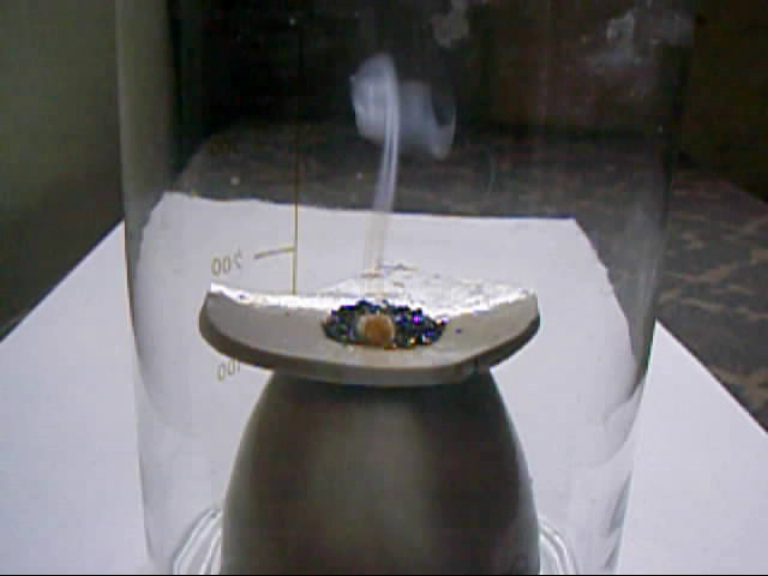

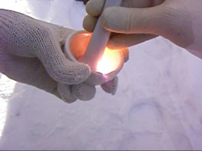

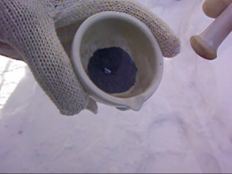

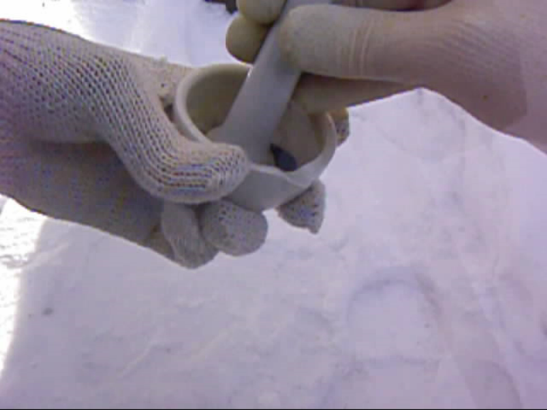

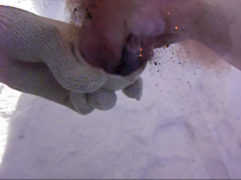

Огонь по мановению руки
File comment: Юрий Тимофеевич Торгашин (мой дипломный руководитель) демонстрирует опыт сгорание пирофорного свинца при его контакте с воздухом

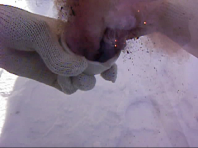

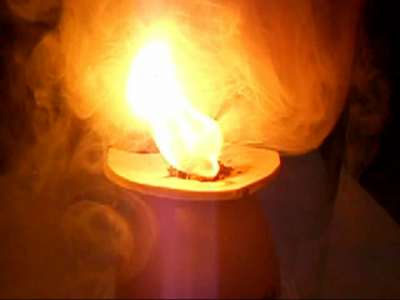

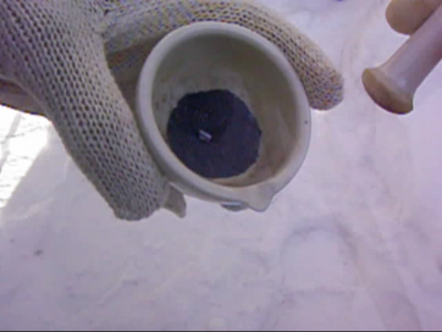

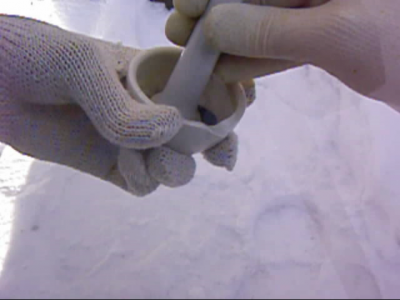

В журнале была обстоятельная статья, посвящённая пирофорным металлам, однако я всё же хотел выложить фрагмент моей дипломной работы -опыт с пирофорным свинцом. Получить его очень просто - сливают растворы тартрата натрия (виннокислого) и ацетата свинца. Выпадающий белый осадок тартрата свинца промывают водой, отфильтровывают, сушат. Затем необходимо провести его разложение без доступа воздуха. В наиболее простом варианте в пробирке, закрытой ватным тампоном. Нагревают осторожно, иначе выделяющимися газами выбросит порошок тартрата свинца и образующийся пирофорный свинец в верхнюю часть пробирки, где конденсируются капли воды. После прекращения разложения аккуратно прогревают верх пробирки, чтобы испарились капли воды. При контакте с воздухом пирофорный свинец сразу воспламеняется и сгорает ярким пламенем.
Однако намного лучше провести разложение в ампуле (из трубки с слегка оттянутым носиком) и потом заплавить в пламени горелки носик ампулы, после прекращения разложения. В таком виде пирофорный свинец хранится неограниченное время и его удобно демонстрировать, достаточно перед опытом нанести на ампуле черту напильником.
Опыт на мой взгляд эффектнее, чем аналогичный с пирофорным железом. Помните о ядовитости свинца и его соединений. Проводите опыт на открытом воздухе. Не дышите образующимся дымом оксида свинца.

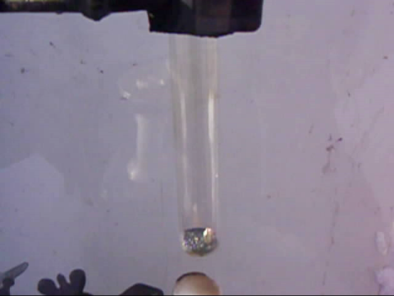

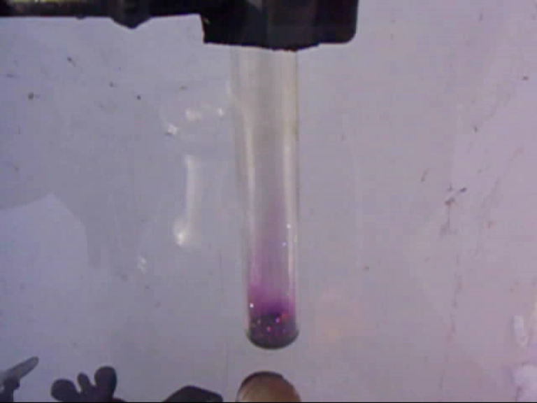

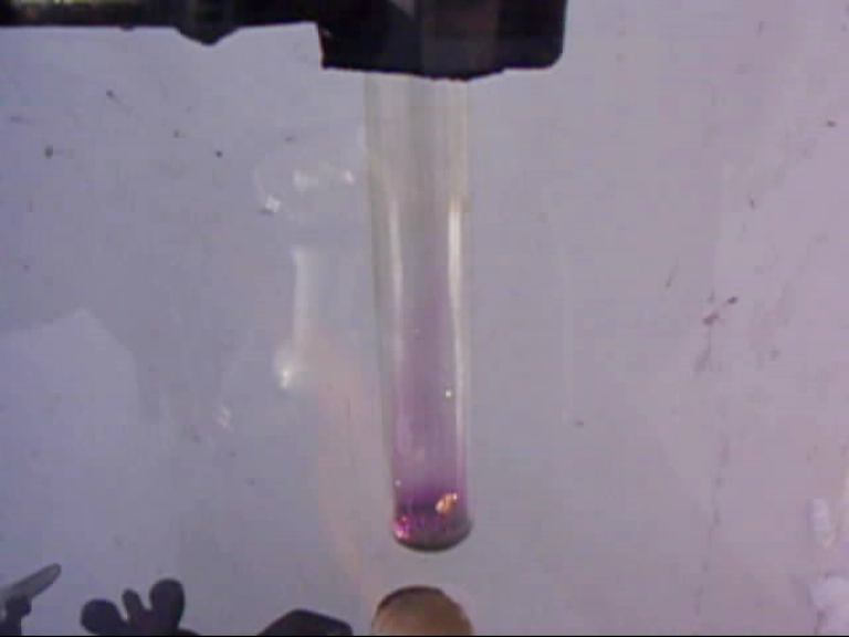

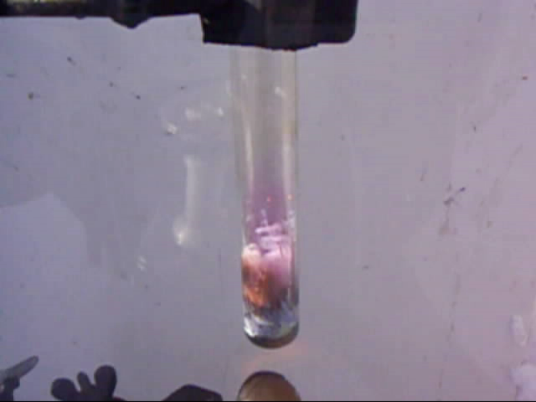

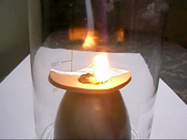

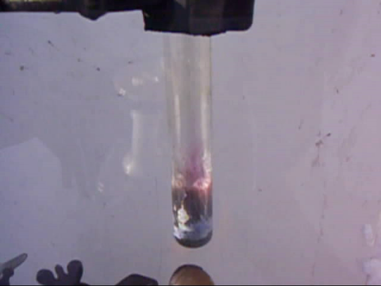

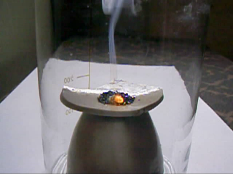

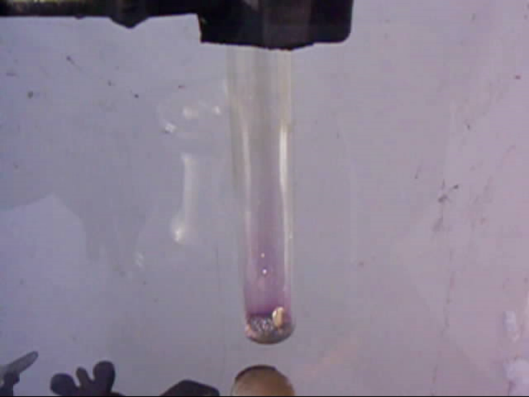

PostPosted: 15 Feb 2011 12:12

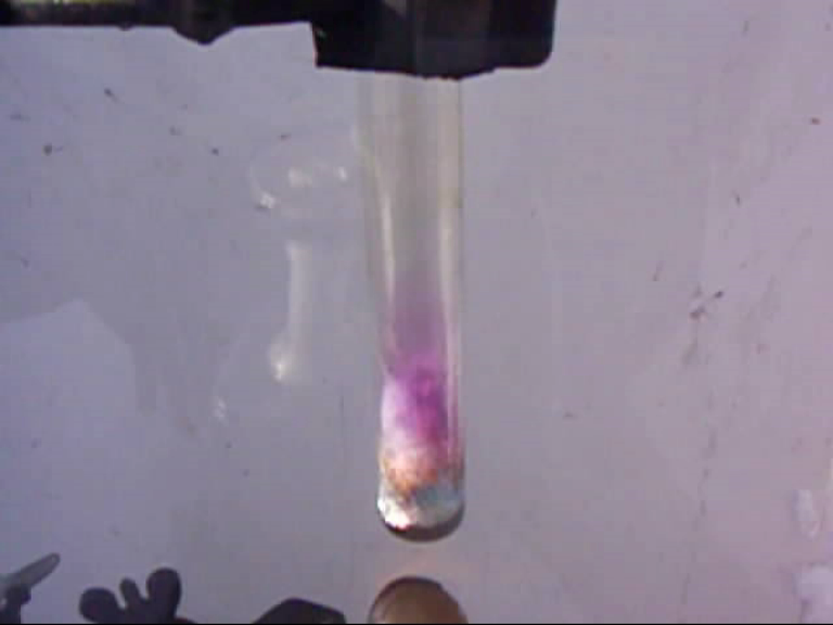

Взаимодействие йода с калием
1. вариант

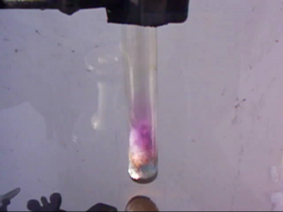

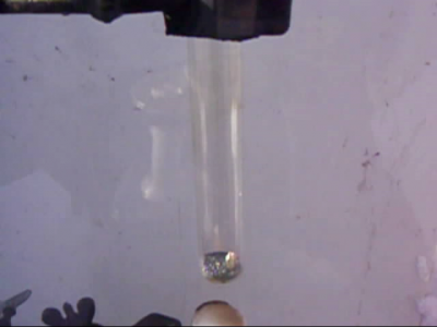

В пробирке нагревалось немного растёртого йода с кусочком калия размером с горошину. После плавления калия и начала возгонки йода произошёл лёгкий хлопок и образовался "дым" иодида калия и возогнанного иода. Пробирка при этом треснула.
Калий и йод в пробирке.avi [1.85 MiB]
Downloaded 917 times
Опыт проводился на открытом воздухе за защитным экраном из стекла. Однако я несколько недооценил меры безопасности. После видимого окончания реакции я решил сразу перенести штатив, встряски было достаточно для дальнейшего продолжения реакции, у пробирки отлетело дно, выбросило остатки йода, однако повезло, крупинки не попали на одежду.
PostPosted: 15 Feb 2011 12:22
2. вариант
В небольшой ступке растирался йод с кусочком калия, размером с горошину. Произошла вспышка с хлопком, образовались пары йода. Опыт необходимо проводить с защитным экраном, т.к. разбрасываются частички йода и калия. Руки необходимо защитить перчатками.
File comment: Ролик опыта Взаимодействие калия с йодом при растирании
в ступке.avi [2.05 MiB]
Downloaded 814 times
PostPosted: 15 Feb 2011 14:25
Затем я решил посмотреть как будут реагировать натрий и литий с йодом. Оба металла не реагировали при растирании в ступке. Натрий я нагревать с йодом не стал, помня об опыте Владимира.
При подогревании лития с йодом не было заметно реакции, йод при этом плавился и кипел
File comment: Кипение йода при опыте с литием
кипение йода.avi [1.45 MiB]
Downloaded 795 times
(это видно на видео). Когда пробирка остыла возникла мысль влить туда воды, чтобы посмотреть, как поведёт себя литий. К сожалению, в этот момент на морозе разрядился фотоаппарат, и не смог снять этот момент. Когда я добавил немного воды в пробирку раздался звук, похожий на попадание воды на раскалённое масло в сковороде. На короткое время появился раскалённый до жёлтого каления шарик лития. По-видимому, заметная реакция с йодом идёт только в присутствии воды.
PostPosted: 15 Feb 2011 16:07
Posts: 69114
Мне кажется, что натрий должен постепенно реагировать при нагревании с иодом в закрытом пространстве, но чтобы проверить это предположение нужна металлическая бомба.
PostPosted: 15 Feb 2011 16:17
Наверное.
Интересно, что натрий заметно не реагирует при комнатной температуре даже с более активным бромом. В случае йода металл, вероятно, защищает плёнка йодида? Литий тоже похоже лишь сплавился с йодом, но реакция не шла, пока не добавил воды. Горящий шарик металла по размеру был равен исходному.
PostPosted: 15 Feb 2011 17:10
Posts: 69114
Образование защитной пленки иодида (бромида) - единственное объяснение, которое приходит мне в голову.
