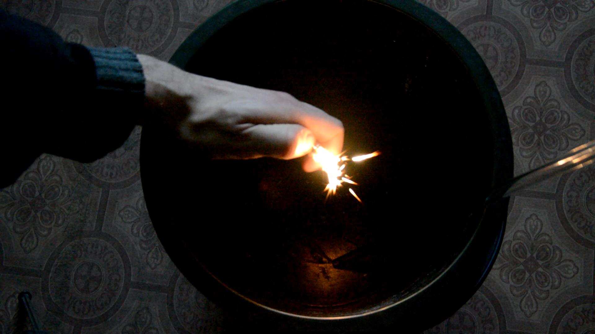

Зажигалка (с кремнем) на воздухе, в углекислом газе и в аргоне
http://chemistry-chemists.com/N1_2015/C ... P15-7.html

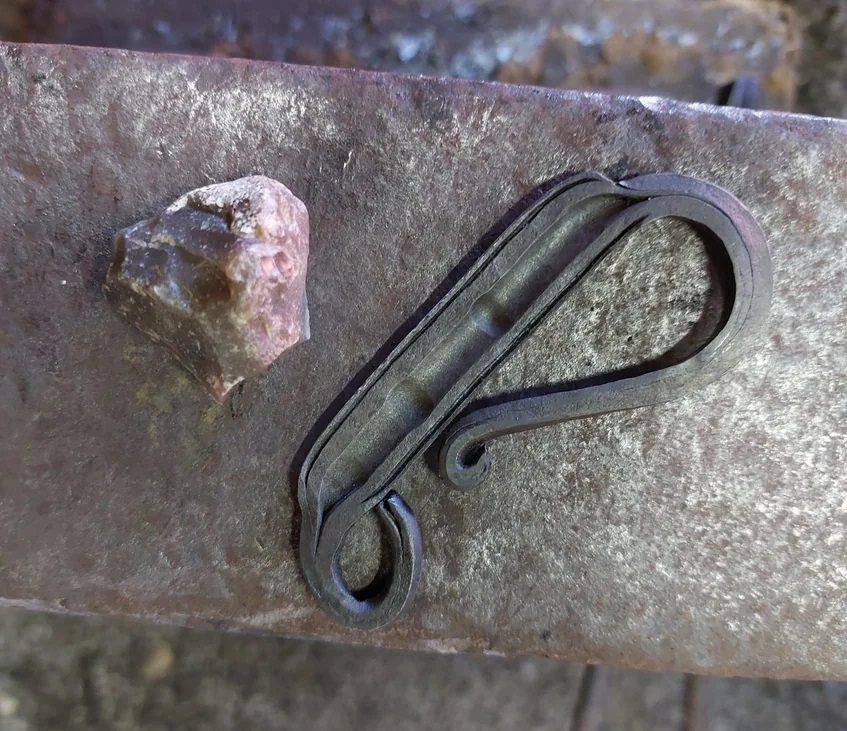

Pyrophoric iron (the ancient way)
В старые-добрые времена любой желающий (и НЕжелающий) занимался экспериментами с пирофорным железом. Хотя, если быть точным, в данном случае самовоспламенение частичек железа происходит не при комнатной температуре, а в результате нагрева, вызванного трением (железа о кремень).
