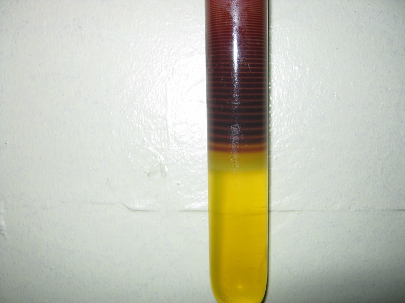

Ну и пару фотографий за компанию:
File comment: Кольца Лизеганга на хромате серебра (I)
"Бобёр & Енот" ©

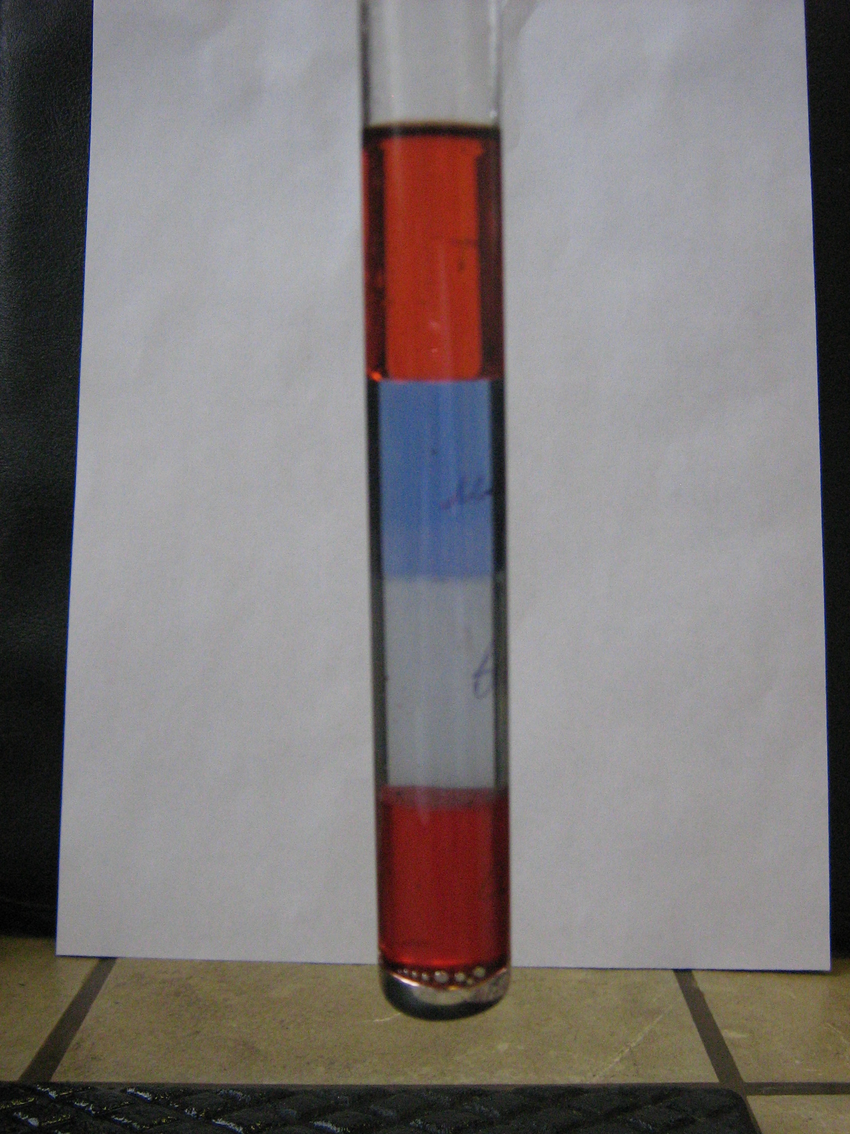

File comment: Пятислойная жидкость

А на последней фотографии какие жидкости?
Это так назывваемый "статичный бутерброд"
Снизу вверх: ртуть, ССl4, подкрашенный суданом, насыщенный раствор поташа, подкрашенный этанол, петролейный эфир.
Разработка авторская.=)
Добрый вечер! Не подскажете как провести такой опыт с кольцами?
С уважением, Герман
