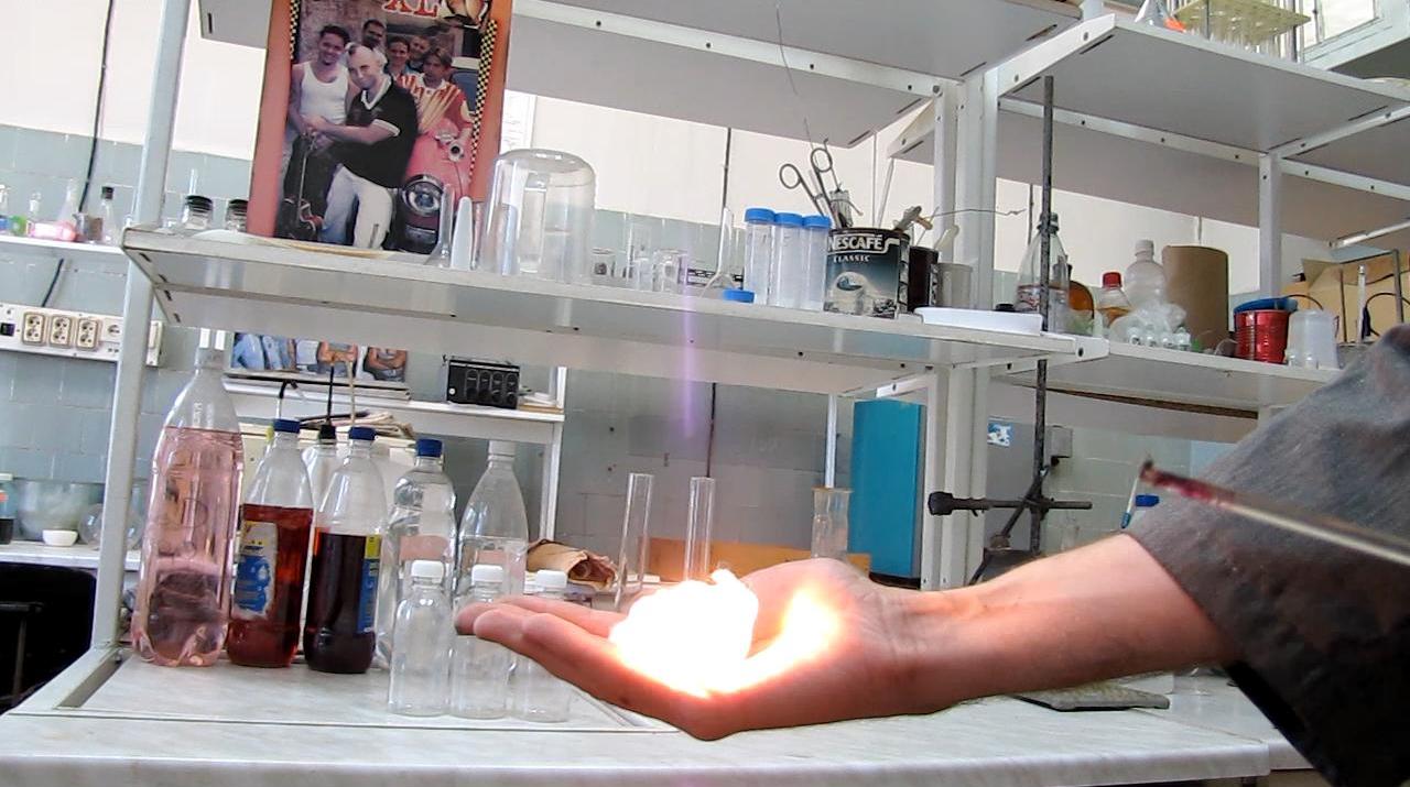

Воспламенение ваты на ладони
http://chemistry-chemists.com/N5_2012/U ... -U4-1.html

оффтоп
Современная лаборатория. Вот только столы почему-то пустые. Неужели это все просто для красоты?
 Post subject: Re: Демонстрационные опыты по химии
PostPosted: 10 Oct 2012 23:41
Posts: 69242
upsidesium wrote:
оффтоп
Вытяжки, столы, муфель и сушильный шкаф - по сути все, что там есть. Остальное (даже технические весы или рН-метр) - а зачем оно вам?

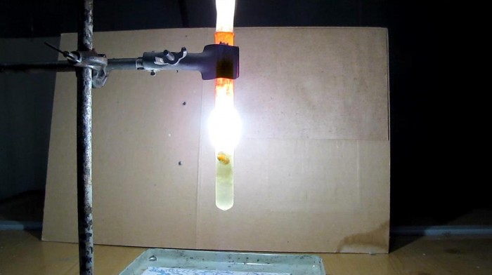

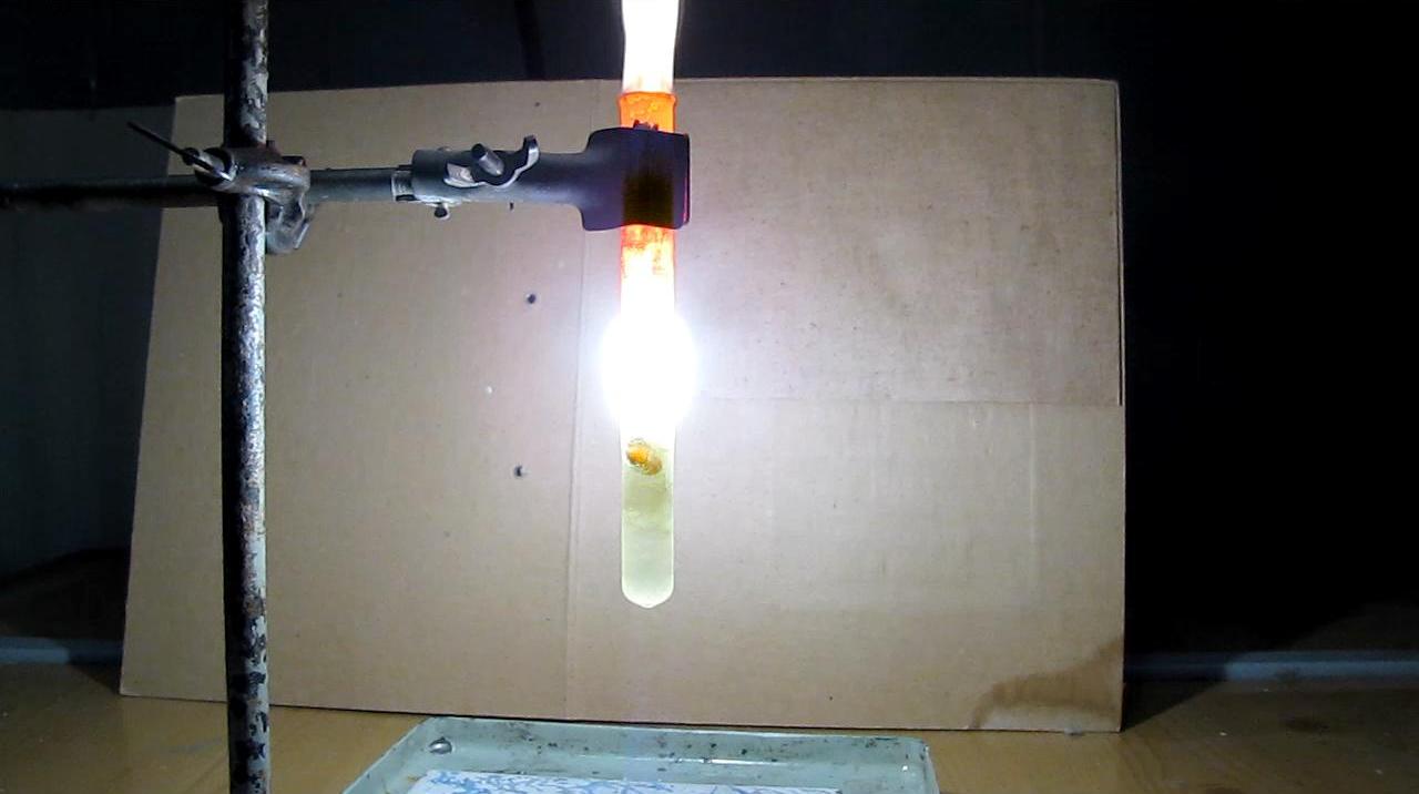

Posts: 69242
Горение угля и серы в расплаве калиевой селитры
http://chemistry-chemists.com/N5_2012/U ... -U5-1.html

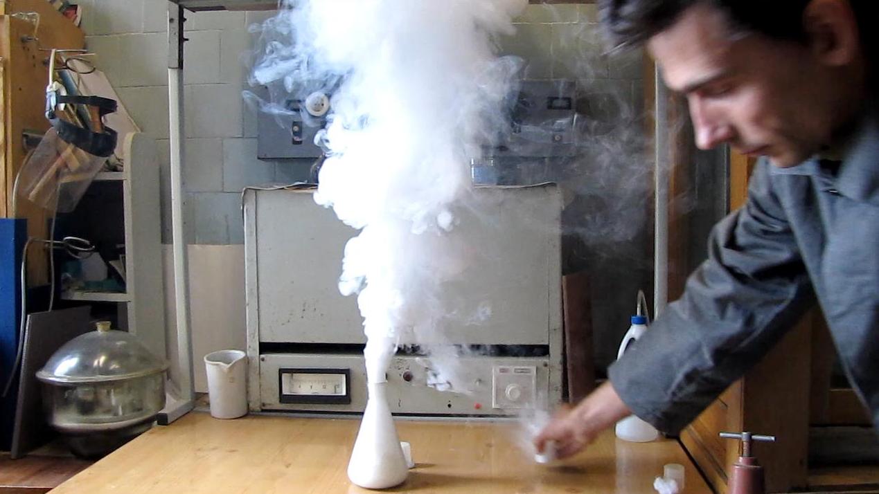

Фонтан из колбы
(реакция хлористого водорода и аммиака)
http://chemistry-chemists.com/Video1/Hy ... nia-1.html

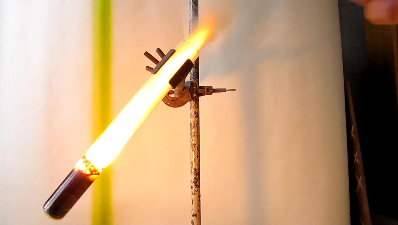

Переоформил:
Химический миномет
http://chemistry-chemists.com/Video/che ... tar-1.html
Позже нужно будет переделать сам опыт т.к. он получился довольно плохо (видимо, из-за недостаточной концентрации серной кислоты).
