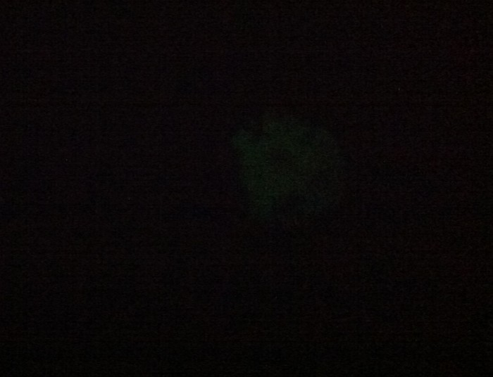

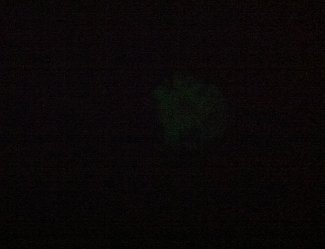

Решил сплавить немножко борной кислоты и состав из светящей палочки.
От обычного света ничего, только от УФ есть послесвечение где то 2 секунды, и то слабое.
 Post subject: Re: Люминофоры
PostPosted: 28 Oct 2018 16:03
Posts: 2643
Сейчас проверил и оказалось что послесвечение намного дольше, но тусклое.

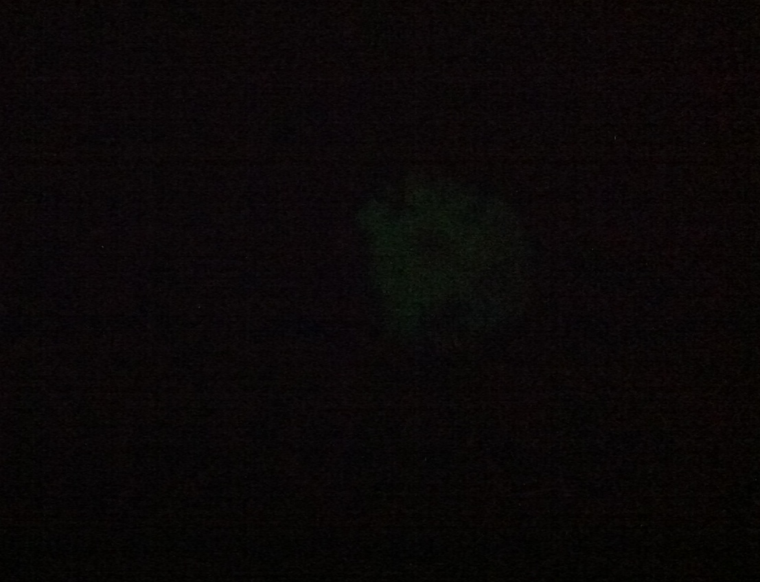

Решил сплавить оставшиеся с прошлого раза состав из светящей палочки с лимонной кислотой.
Послесвечение от УФ и тоже тусклое.

Не смотря, что химией интересуюсь уже очень давно, никогда раньше простейшими люминофорами на борной кислоте заниматься не доводилось.

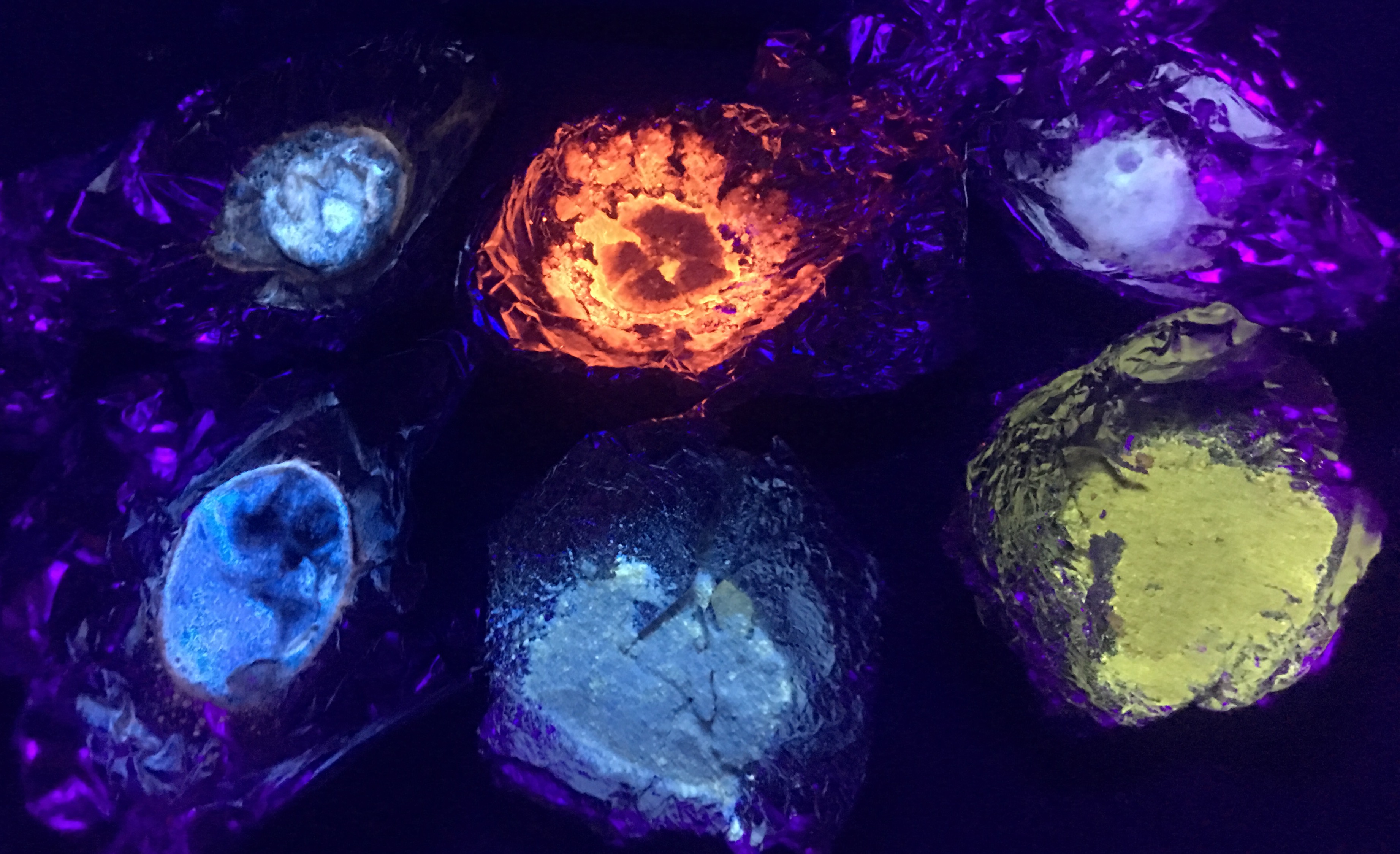

Сегодня впервые попробовал несколько составов, сплавляя кислоту с различными компонентами.
Вещества брал примерно, и "на глаз", поэтому об объективности и говорить нечего. Перечислю лишь то, что отметил:
По длительности свечения на первом месте: борная кислота с лимонной (свечение заметно 6-7 секунд). На втором: флуоресцеиновый люминофор.
По яркости: на первом месте борная кислота с родамином. Яркий фиолетово-красный цвет. Но послесвечение отсутствует почти полностью.
На втором по яркости- флуоресцеин.
На третьем - карбонат лантана (даёт интересное белое свечение).
С метиленовым голубым, вопреки ожиданиям, свечение очень тусклое, зеленоватое (на фото его даже нет. Слишком тусклый).
(На фото свечение под лампой вуда)

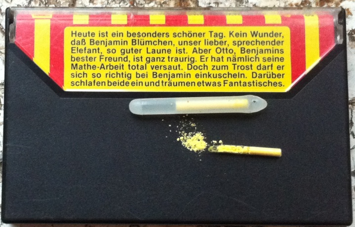

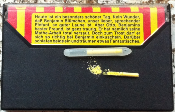

У меня такого вида палочки. Внутри колба с составом в виде желтого порошка.

Вот так упаковка от них выглядит.
