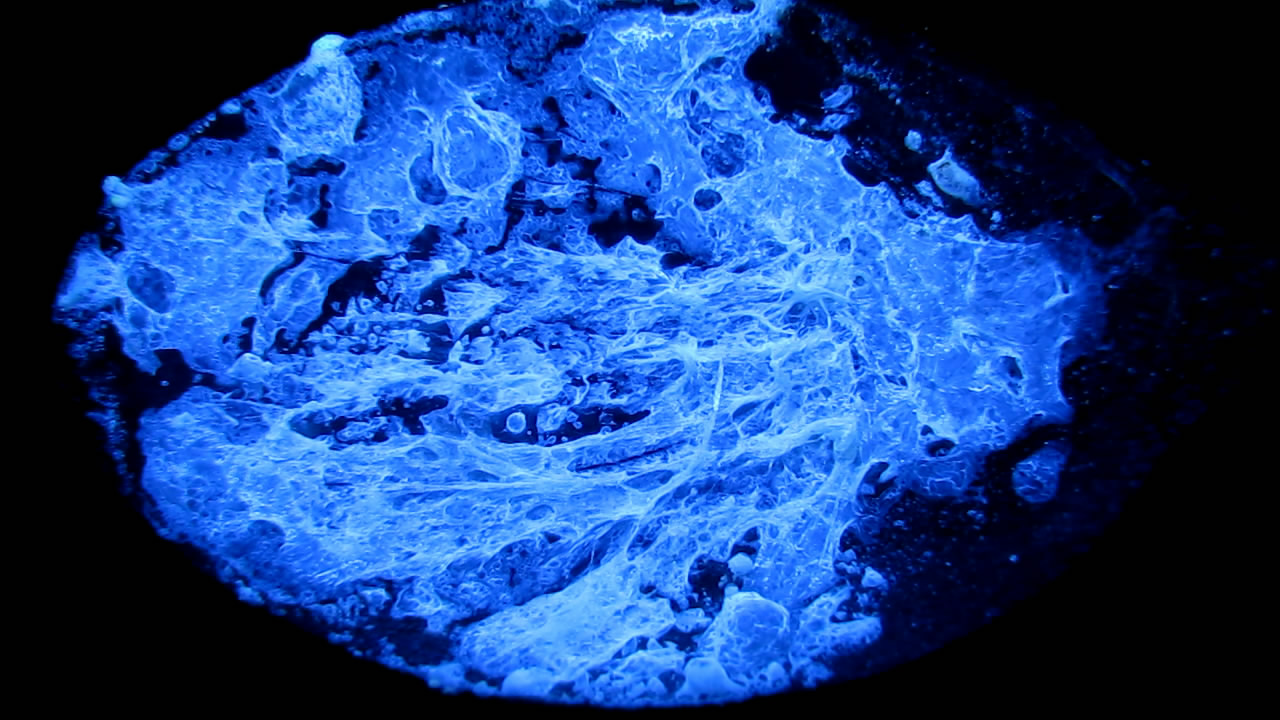

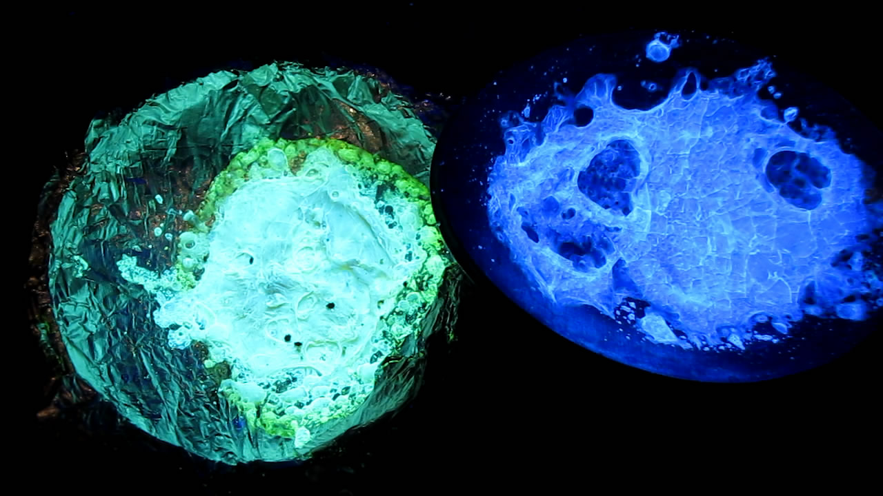

Провел холостые опыты - есть причины для расстройства.
Аптечная борная кислота до нагревания не светится, но в ней есть единичные вкрапления, которые дают синее свечение. После прокаливания свечение белое, значительной яркости, послесвечение заметное.
Техническая борная кислота после прокаливания - аналогично, свечение более сильное. Нагрел ложечку с технической кислотой на газовой конфорке, дал максимальное пламя, сверху направил на борную кислоту пламя туристической газовой горелки. Содержимое ложечки раскалилось до красно-бурого цвета. Вся органика явно сгорела, но после охлаждения матрица все равно светилась в УФ.
Либо свечение дают неорганические активаторы (примеси в исходной кислоте), устойчивые к сильному нагреву, либо светится сама матрица (прокаленная борная кислота).
Хорошие выводы:
Свечение люминофоров с флуоресцеином и салициловой кислотой заметно отличаются от свечения матрицы. - Другой цвет, бОльшая интенсивность.
Плохие выводы:
В случае люминофора с лимонной кислотой достоверной разницы нет.
В случае люминофора с фталевой кислотой цвет более синий, яркость больше или такая же, послесвечение больше. Если бы не литературные данные, я бы также принял разницу между люминофором с добавкой активатора и без добавки активатора сомнительной.
Тот "хороший" образец с фталевой кислотой, который получился сначала, вероятно загрязнен небольшой примесью флуоресцеина.

Приготовление люминофоров на основе борной кислоты (эксперименты) - ч.3
Preparation of boric acid phosphors (experiments)
http://chemistry-chemists.com/N1_2017/C ... .html#1003
Video - Boric acid phosphor: fluorescein (1000 : 1)
Video - Boric acid phosphor: fluorescein (1000 : 3)
Video - Boric acid phosphor: salicylic acid

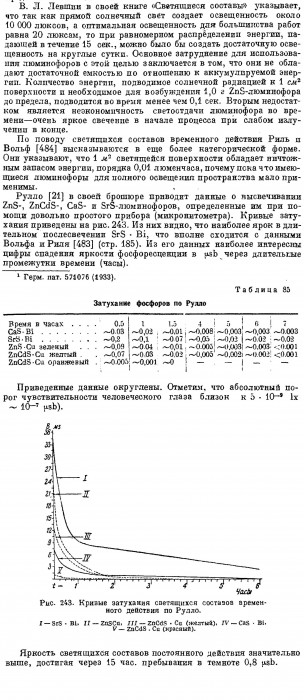

1zhirov_n_f_lyuminofory_svetyashchiesya_tverdye_sostavy_419.jpg [ 1.64 MiB | Viewed 29864 times ]
В 30-х годах чемпионами по длительности из "временных" были сульфидные люминофоры.
А сейчас как с "чемпионством люминофоров" :ap: ? Вышеописанные алюминатные? Которые, наверное, не так дорого можно в Китае приобрести?
Сульфидные, насколько понимаю, уже на практике не делают (из-за нестойкости и пр.), только любители синтезируют?

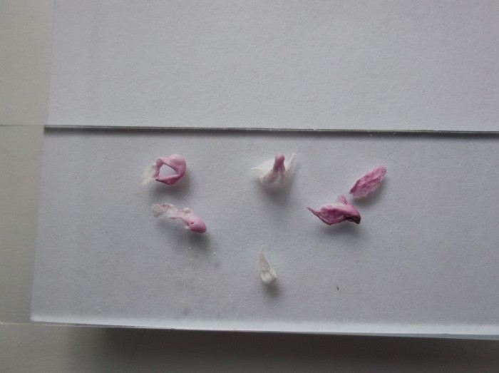

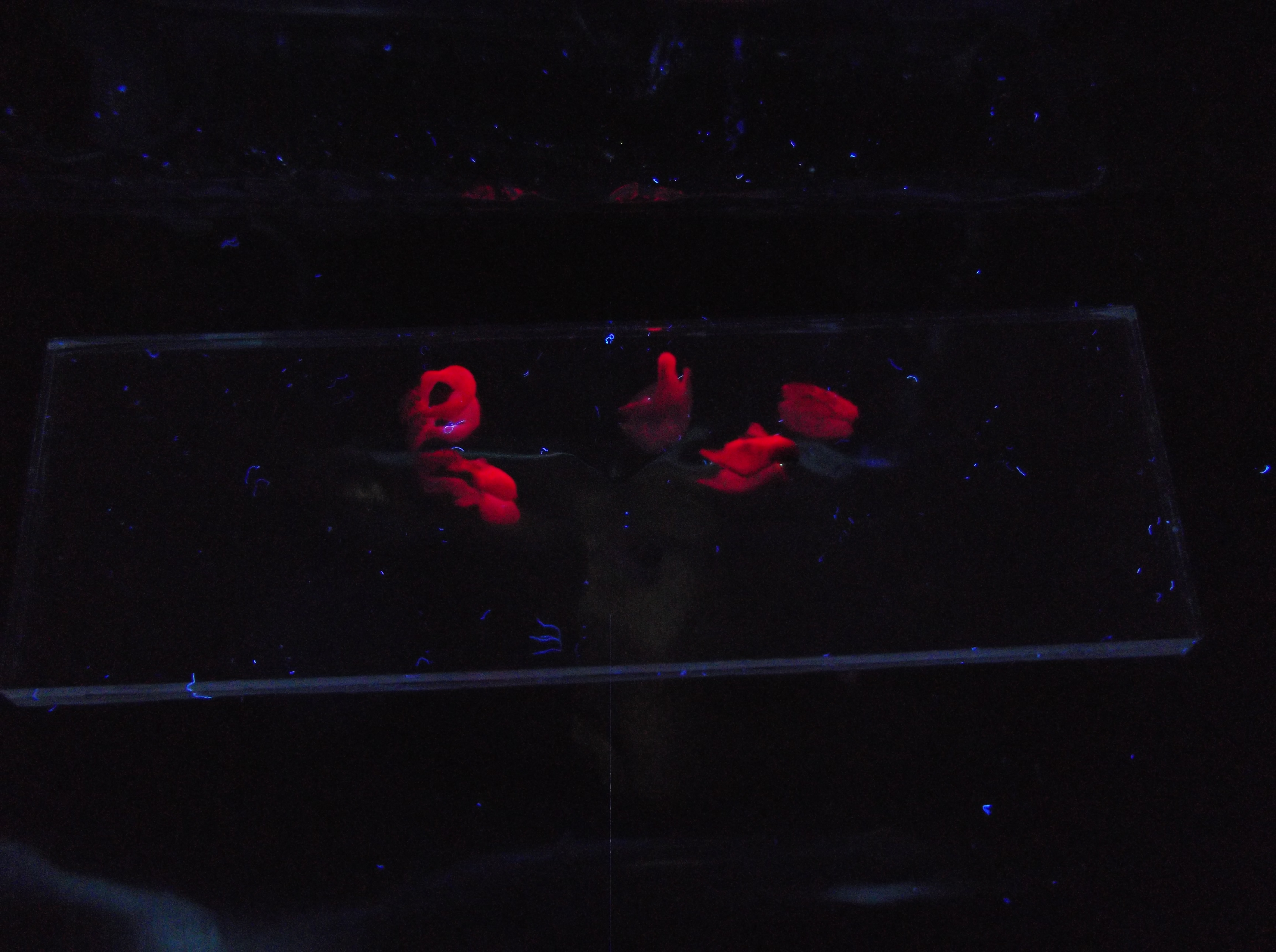

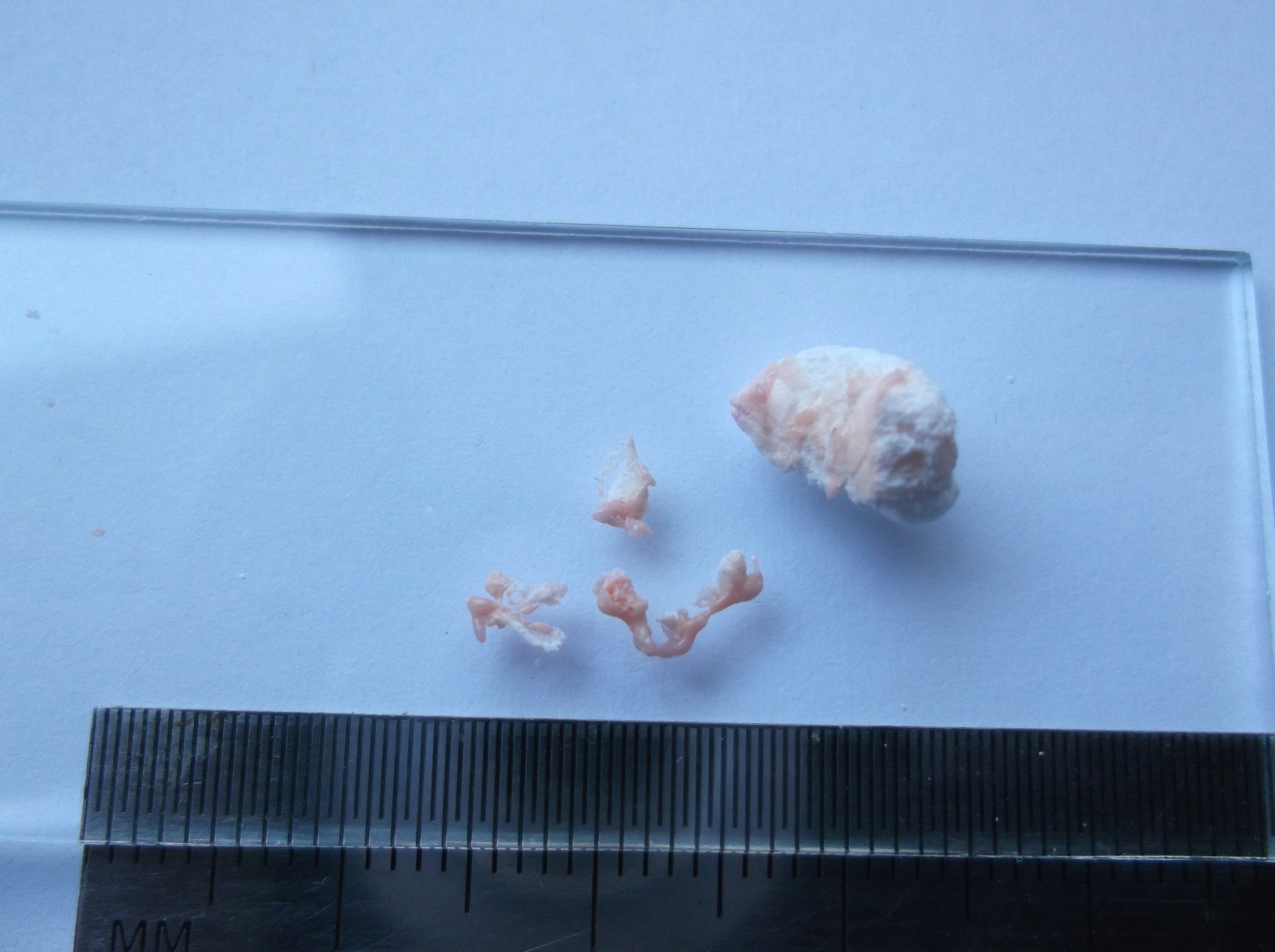

Интересной разновидностью довольно просто получаемых люминофоров являются "рубиновые перлы".
Минус в том, что для оплавления оксида алюминия нужно высокотемпературное пламя. Может, как альтернативный вариант, подойдет и электрическая дуга.
Особо высокие цели не ставились, просто как развлечение сплавить и посмотреть, что получилось.

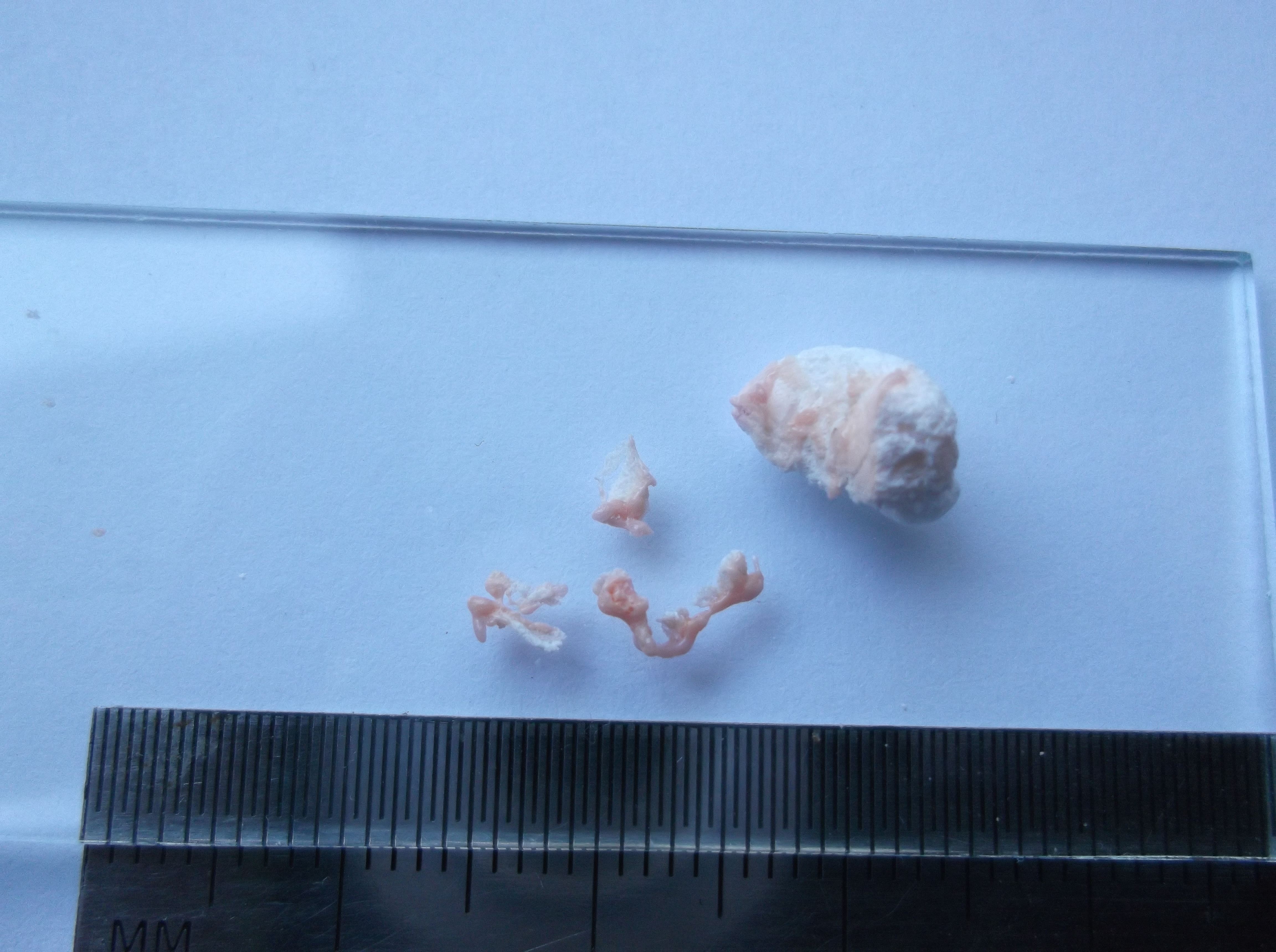

Сплавлением корундовой ваты, пропитанной водой с добавкой соли хрома. Слева два пропитывались дихроматом калия, справа три разной концентрацией дихромата аммония.
Внизу просто сплавленная вата - белая, лейкосапфир. :ap:
Слева два на хромпике%2C справа на дихромате аммония.JPG [ 4.15 MiB | Viewed 29724 times ]
Что хорошо количество хрома может варьировать в очень широких пределах.
Интересно, что розовая окраска, как мне показалось, появляется не сразу, а после охлаждения. Если потом нагреть полученные красные перлы обычной горелкой - они меняют цвет на зеленоватый, потом окраска возвращается.

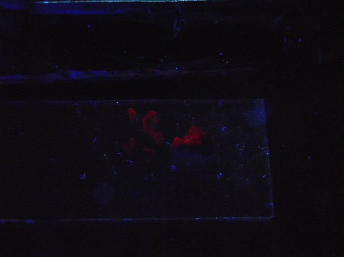

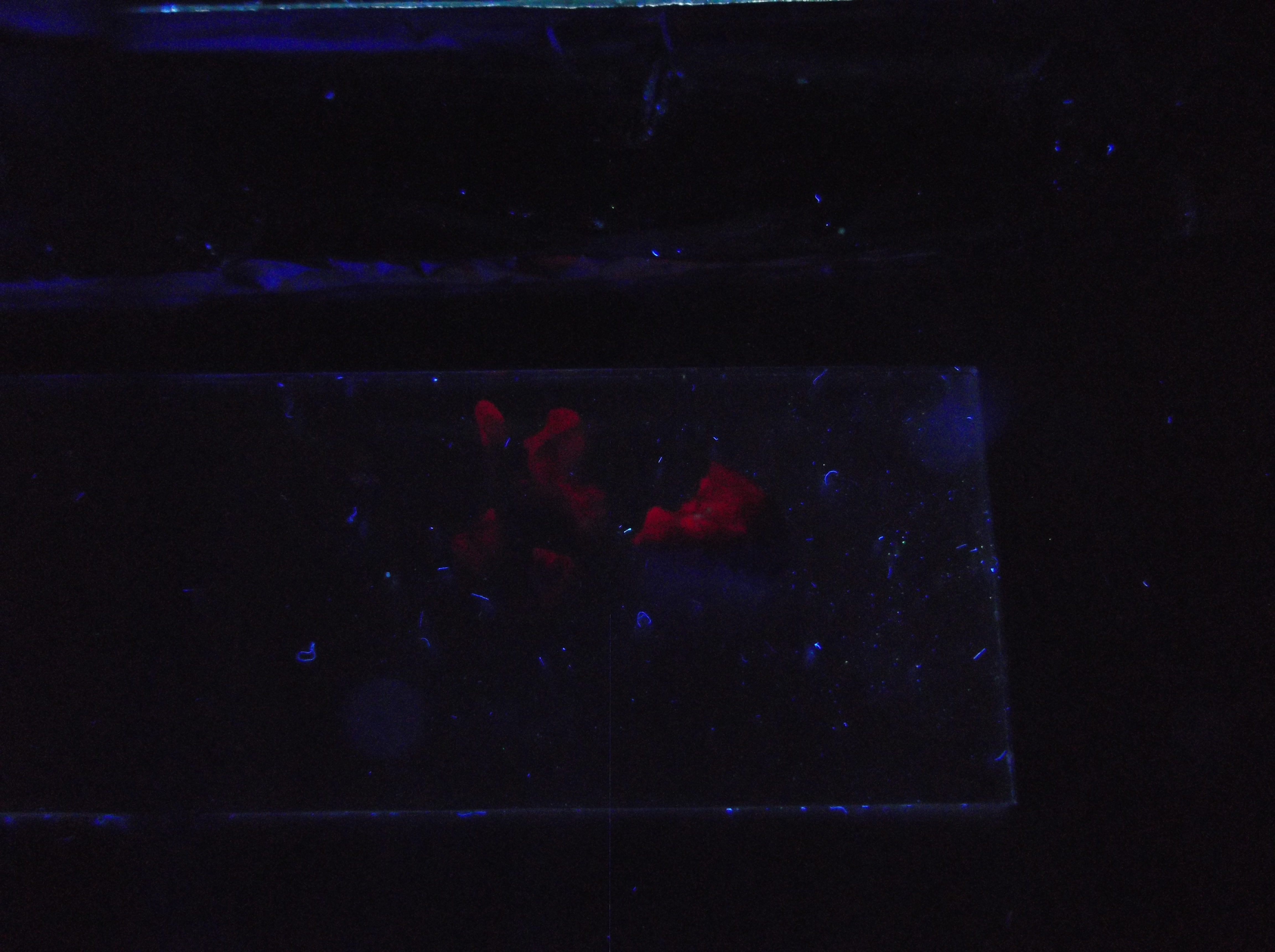

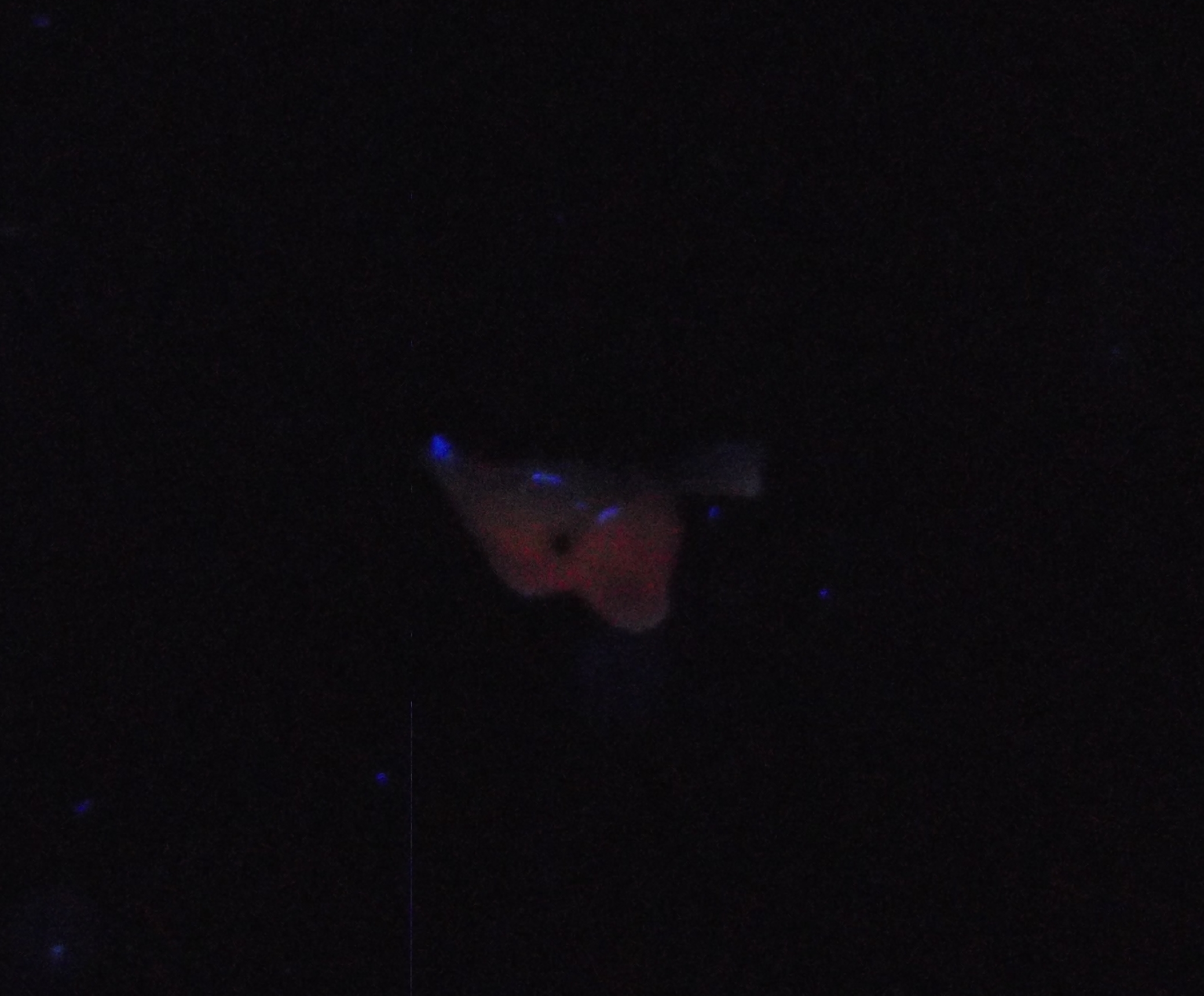

В ультрафиолете такие "рубины" очень красиво светятся насыщенным красным светом.
File comment: Под уф в том же порядке

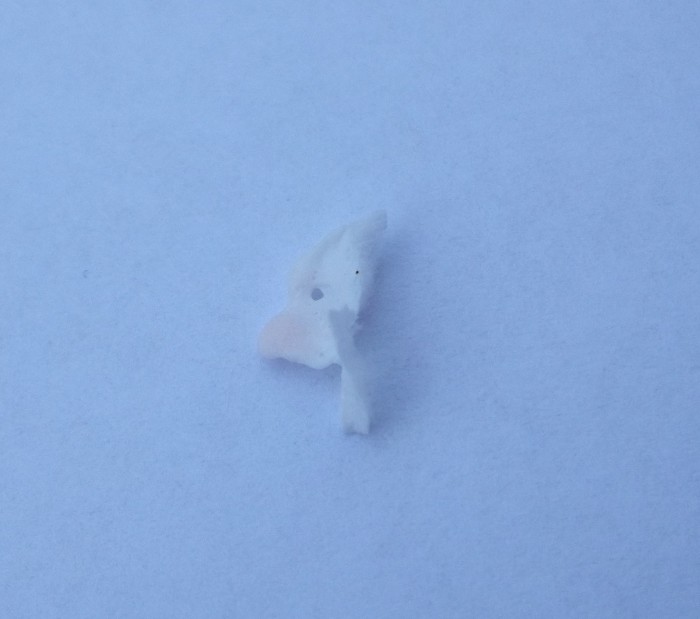

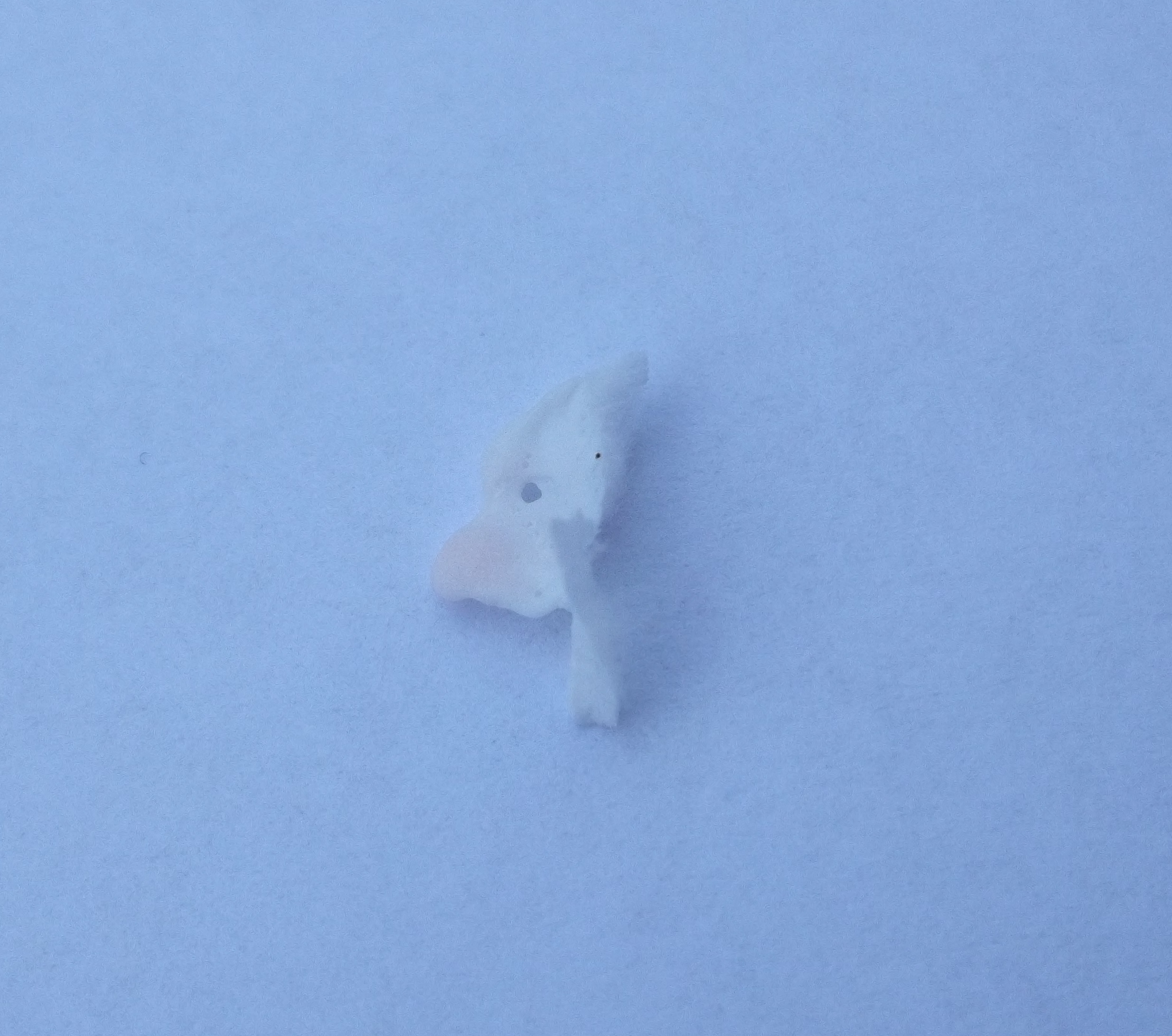

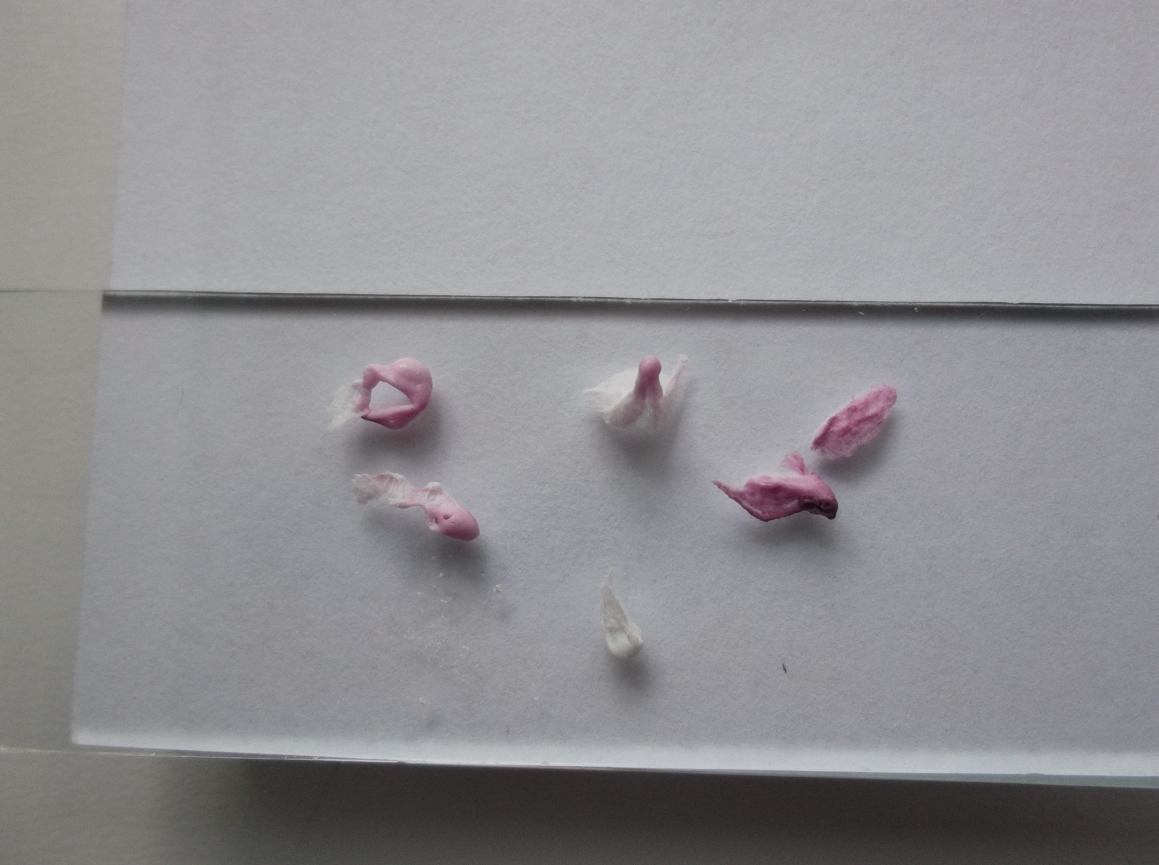

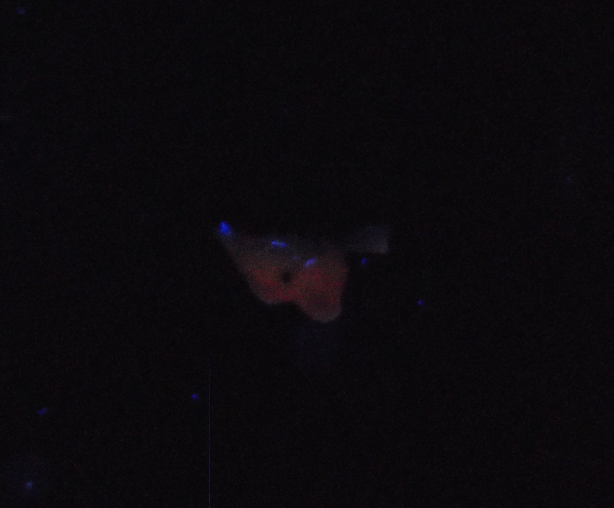

Пробовал, вместо дефицитной корундовой ваты, брать сульфат алюминия (был технический раствор). Он при добавке соли хрома выпаривался в фарфоровой чашке. Постепенно получается сиропообразная субстанция, похожая на сахар леденец, дающая нити. Кстати, сульфат алюминия и некоторые другие тоже дают люминофоры, подобно борной кислоте!
Интересующиеся могут посмотреть в книге Жирова.
Леденец из сульфата алюминия удобно подцепить на кусок проволоки или сформовать палочку.
Взял этот сироп, намазал где то с кубический сантиметр на кусок проволоки.
Потом внес в совсем небольшое пламя кислородно-водородной горелки. Вспучивается и начинает оплавляться. Через темный светофильтр можно наблюдать. Теплопроводность замечательная - сверху плавится оксид алюминия, а с той стороны еще влажный сироп.
Немного разлетается, но в целом неплохо для такого извращения. Получились похожие перлы. Правда, окраска грязноватая, были и частички более розового цвета. Но ведь и сульфат алюминия технический, скорее всего в основном мешают примеси железа.
Но в уф тоже светится красивым темно-красным (фоткается не очень хорошо, визуально ярче), но слабее, чем в случае рубинов из корундовой ваты.
1zhirov_n_f_lyuminofory_svetyashchiesya_tverdye_sostavy_316.jpg [ 1.06 MiB | Viewed 29724 times ]

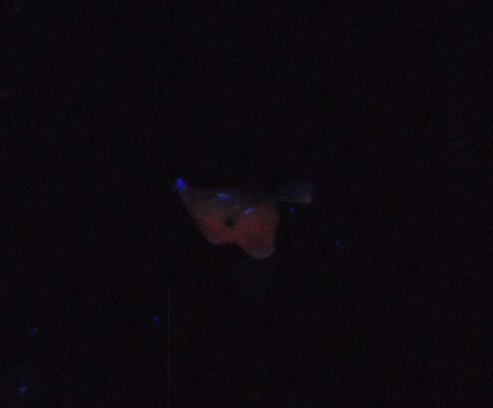

А вот с марганцем результат не идет ни в какое сравнение с хромом (последний гораздо эффектнее):
Если сделать "перл" аналогично вышеописанному, из корундовой ваты:
В ультрафиолете светится слабым оранжевым светом с красным оттенком.
Свечение слабое, при уф с засветкой можно и не увидеть.
