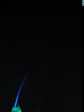

Posts: 69207
Судя по всему, фонтан раствора с люминолом в вакуумированной колбе.

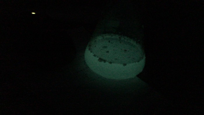

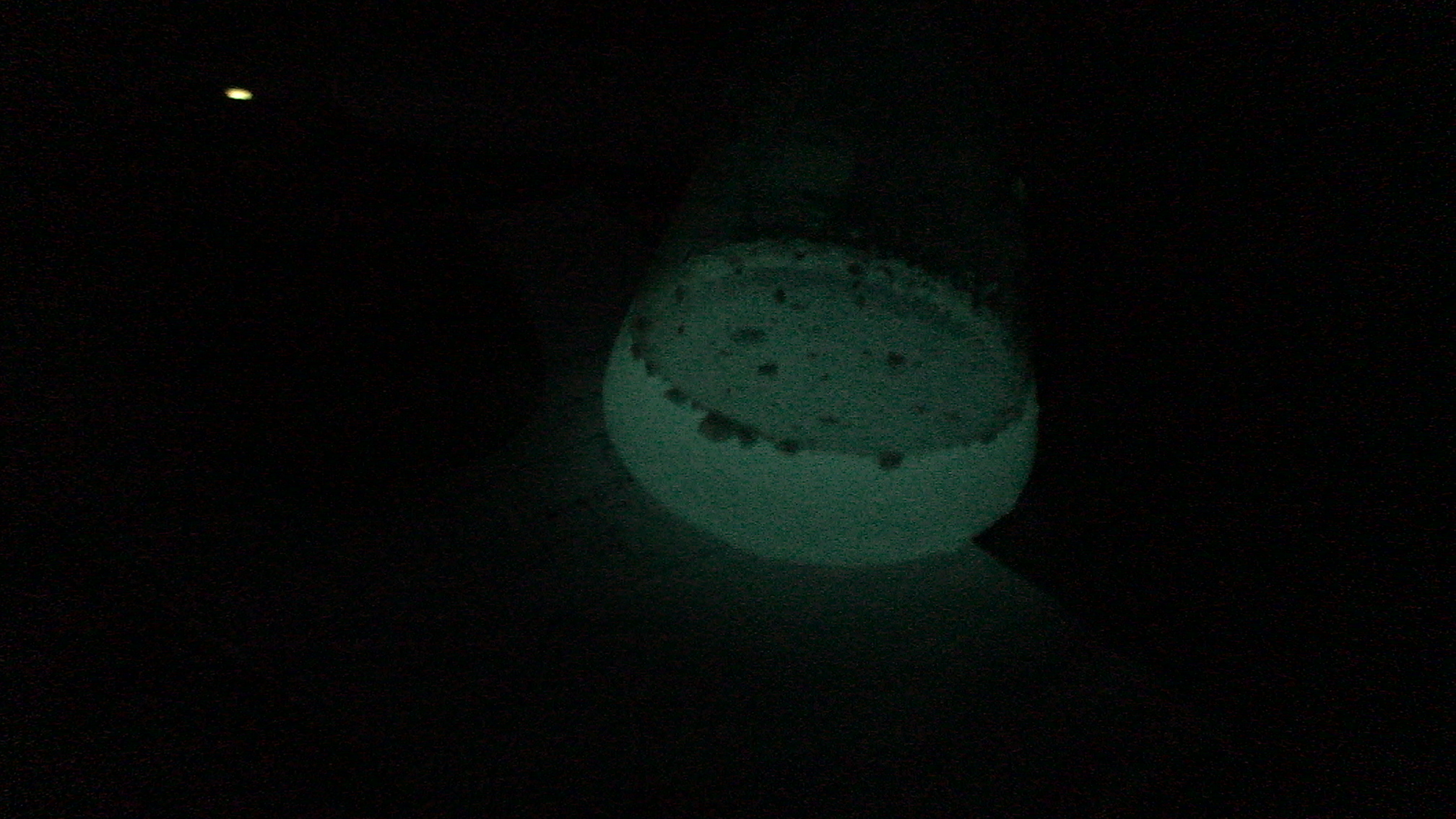

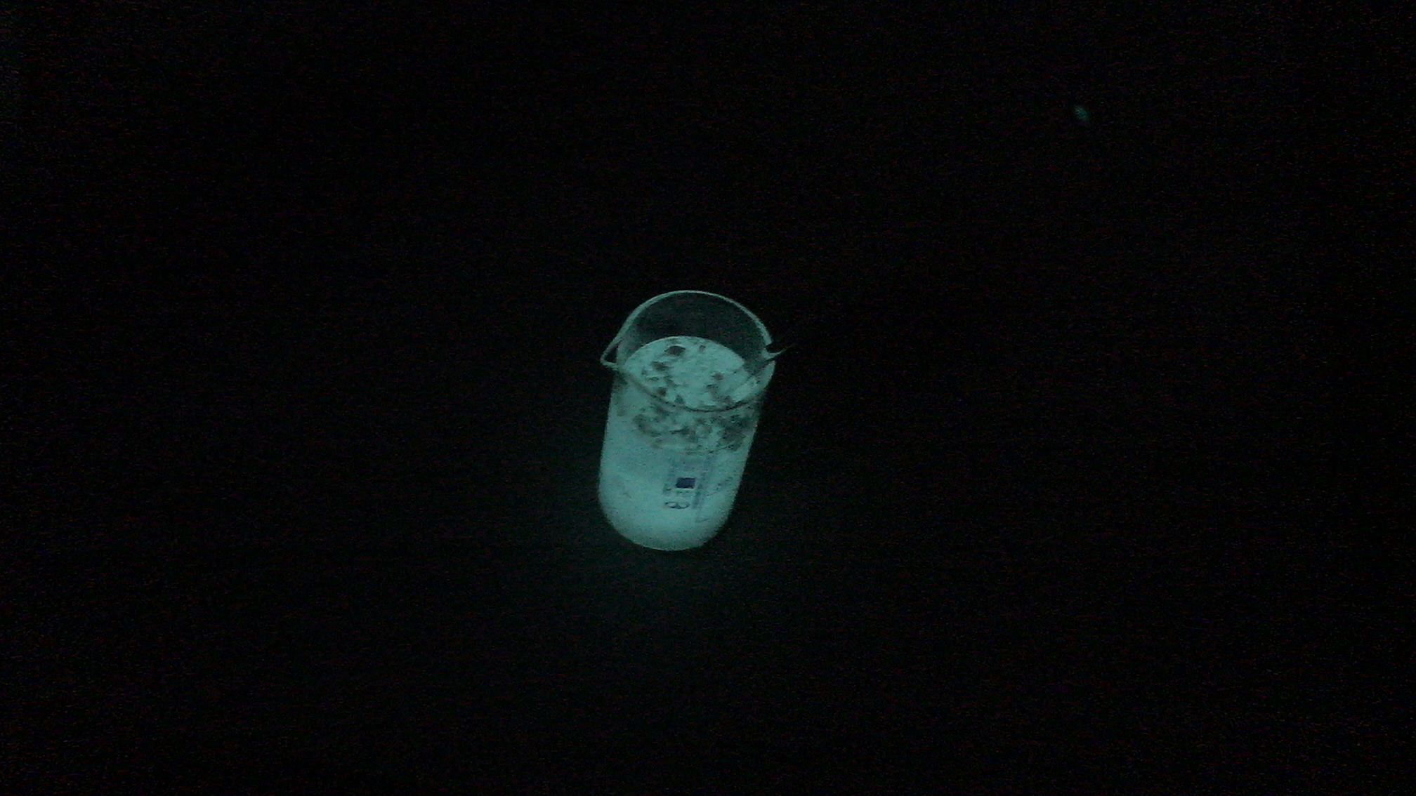

Joined: 07 Jan 2012 10:14
Posts: 373
Хоть тема давно и не оживала, отвечу! :)

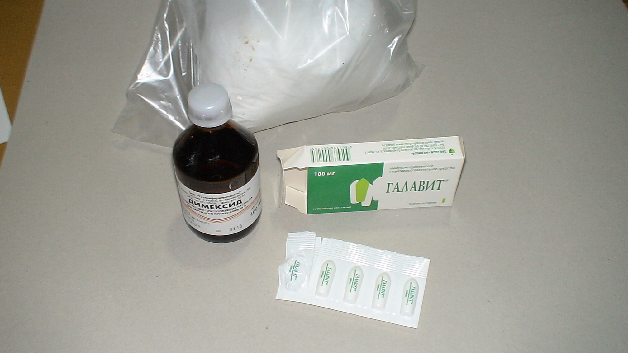

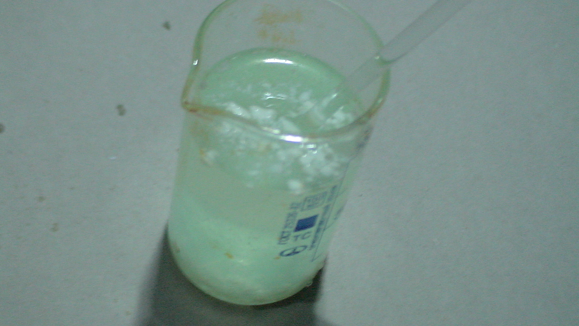

Сходил в аптеку, купит свечи "Галавит", так как таблеток не было да и в них больше активного в-ва, ДМСО, ну и NaOH дома без делу лежит...

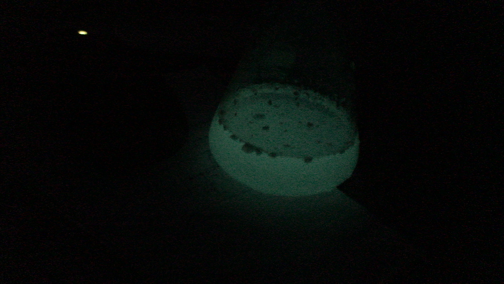

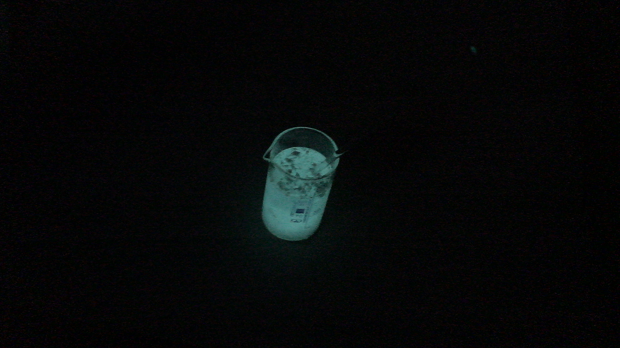

Взял одну суспензию для ввода в ж..., размолол в стаканчике дном пробиркой, добавил пластинок гидрокиси натрия, визуально 1:10, затем залил все перемолол до мелкого порошка, добавил ДМСО, 60мл, при перемешивании смесь начала сильно светится, я выключил свет и удивился, свечение было достаточно ярким. :))
Дальше смесь была перелита в коническую колбу на 250мл. и залит весь оставшийся ДМСО и закрыта пробкой.
Постепенно все это стало меньше светится ну и в конце концов свечение прекратилось. При впускании новой дозы воздуха в колбу, свечение возобновляется, но не на долго и не так ярко...
Цвет свечения кстати поменялся и стол более зеленым.
Пачка "Галавита" стоит у нас ~690руб... :(

Не хочу быть занудой, но как вы написали для ввода в ж. используется не суспензия, а суппозитория. :)
