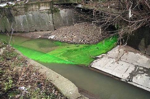

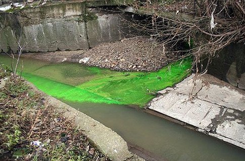

Это как сказать... Свечения как такового видно не будет по определению, но заметить можно очень легко:
File comment: флуоресцин
Вот, например, как выглядела река Лыбидь, когда в нее попал флуоресцеин (во время испытания целостности труб).

Насколько мне известно, флуоресцеин малотоксичен. 150 г вполне хватит, чтобы окрасить небольшую реку.
Флуоресцеин используют для проверки исправности коммуникаций (в случае течи труб окрестные водоемы окрашиваются в характерный зеленый цвет).
Например, такой вид имела река Лыбидь, когда в нее попал флуоресцеин (во время испытания целостности труб).

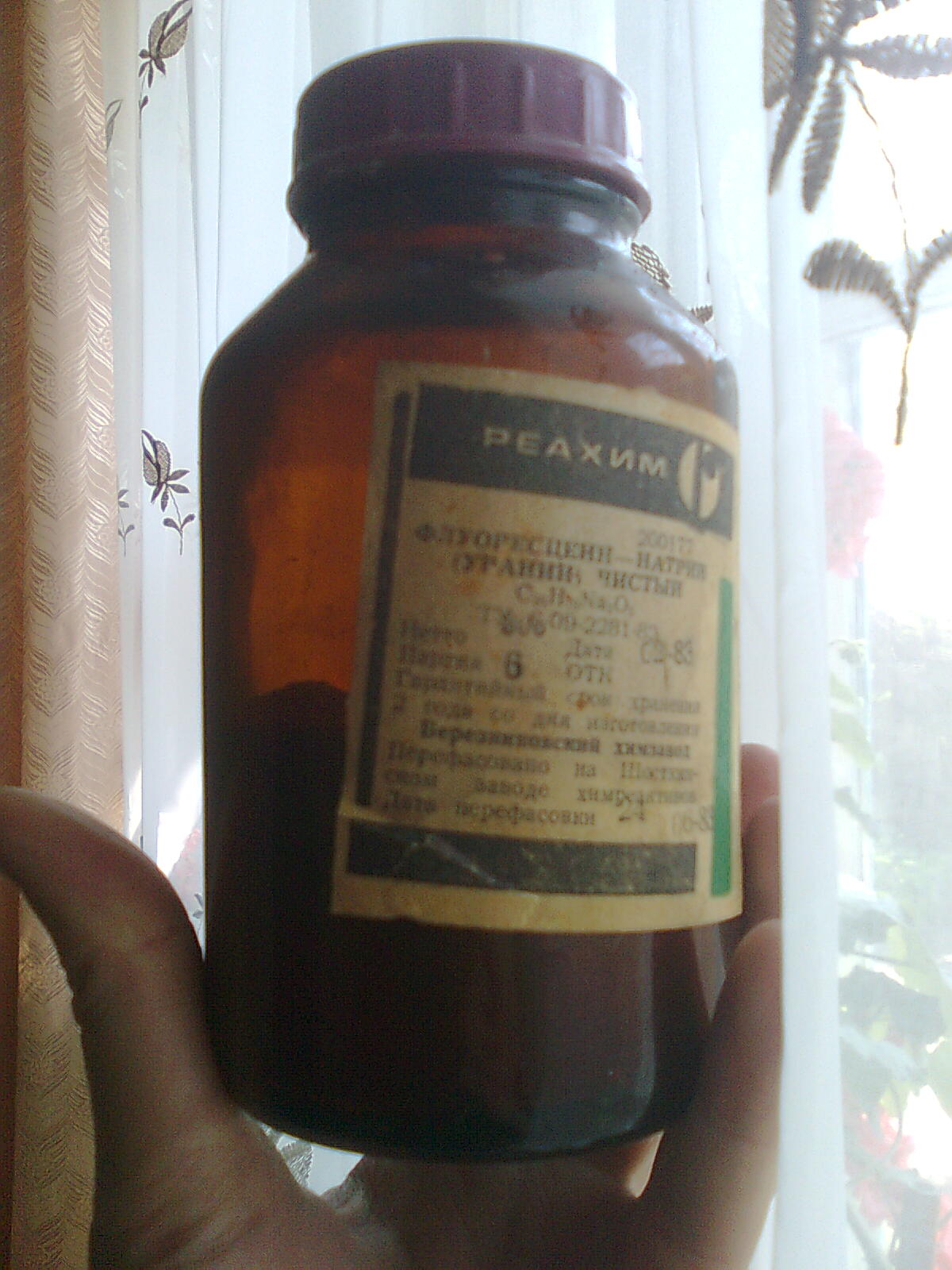

PostPosted: 02 May 2011 14:42
У меня есть почти полбанки,
не взвешивал, банка была на 300 г., получается около 150 г. Можно будет как-нибудь попробовать с ним поэкспериментировать...
А Флуоресцеин-натрия тоже окрашивает воду? или же надо брать чистый флуоресцеин? и свободно ли он продается, нужны документы или нет?
С уважением, Герман
PostPosted: 02 May 2011 15:35
Насчёт покупки не знаю, банка мне досталась бесплатно, её хотели выбросить, т.к. просрочен срок годности. Флуоресцеин у меня в виде натриевой соли. Ещё он называется "Уранин". C20H10Na2O5 Воду отлично окрашивает, несколько опытов с кольцами сделал с его раствором.
PostPosted: 02 May 2011 15:51
Posts: 69381
Флуоресцеин продается свободно, но разве что в магазинах реактивов.
