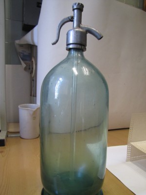

Я для приготовления газированной воды пользуюсь сифоном.

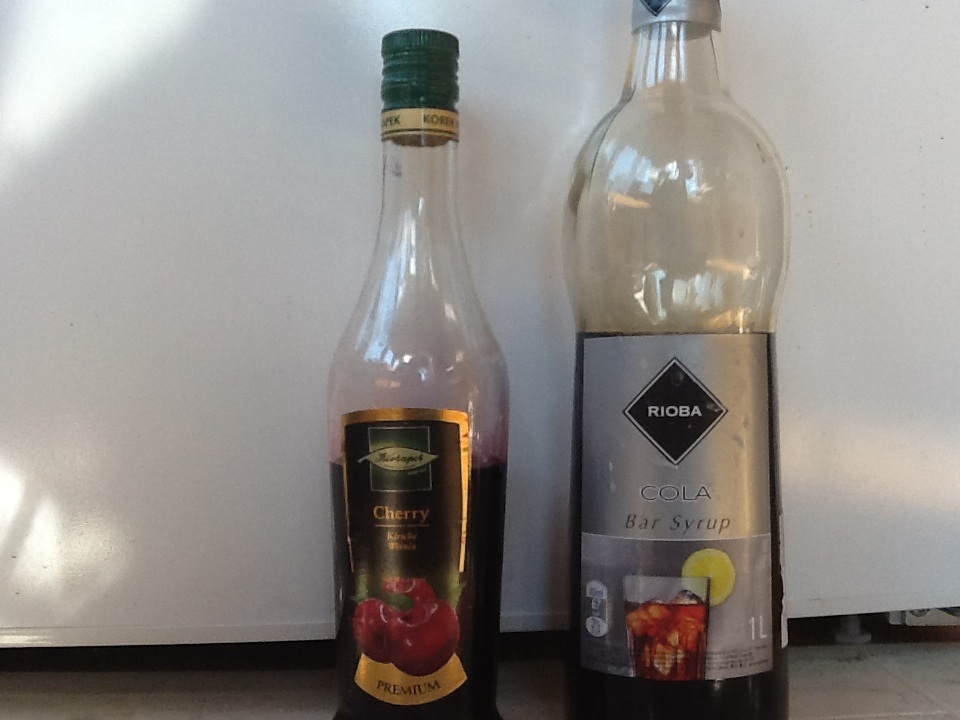

На счёт сиропов: можно использовать простой сироп из любого варенья, или можно развести в воде джем, если такой возможности нет, то в продуктовых магазинах есть бутылки с концентрированными сладкими сиропами (но мне они особо не нравятся, для них используется самое дещёвое сырьё), лучше покупать что-то подороже, я использую концентраты которые на последнем фото. Можно и просто растворять в воде сахар, и раствор потом газоровать, но это быстро надоедает.

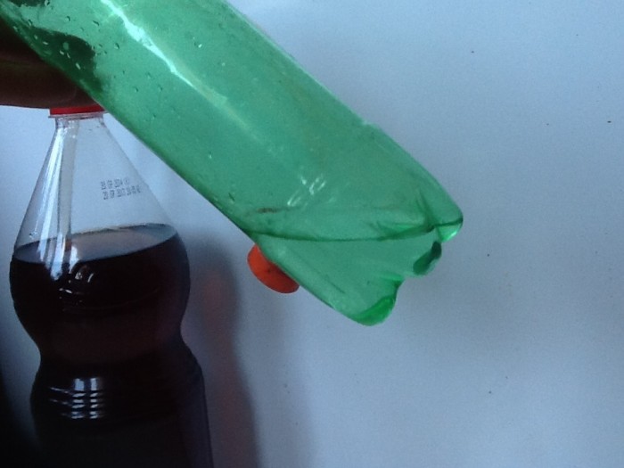

Есть так же ещё способ, очень простой, но в данном случае воду с сиропоммприготовить не удастся, только, так называемую, содовую. Для этого на дно 0,5л бутылки насыпается чайная ложка лимонной кислоты, наливается до верху холодная вода (чтобы кислоты растворилось как можно меньше), насыпаем в воду чайную ложку пищевой соды, и быстро закручиваем пробку. Трясём. Вскоре получаем газировку с привкусом соды (но это ничего, даже приятно, особенно когда сильно пить хочется).
