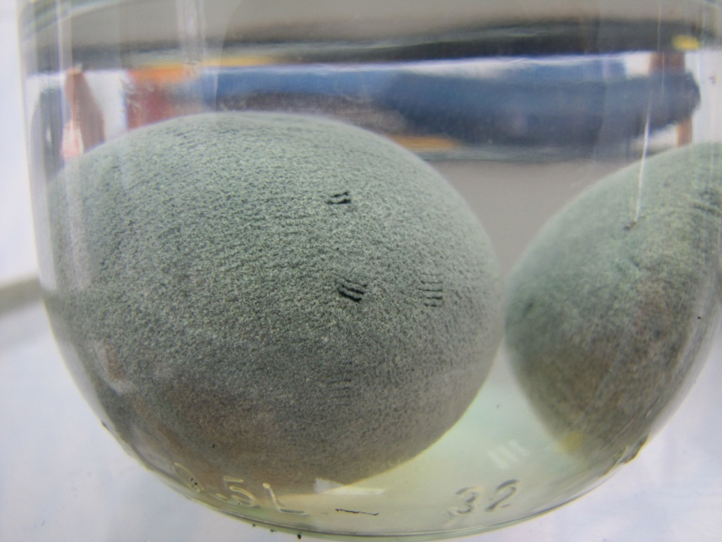

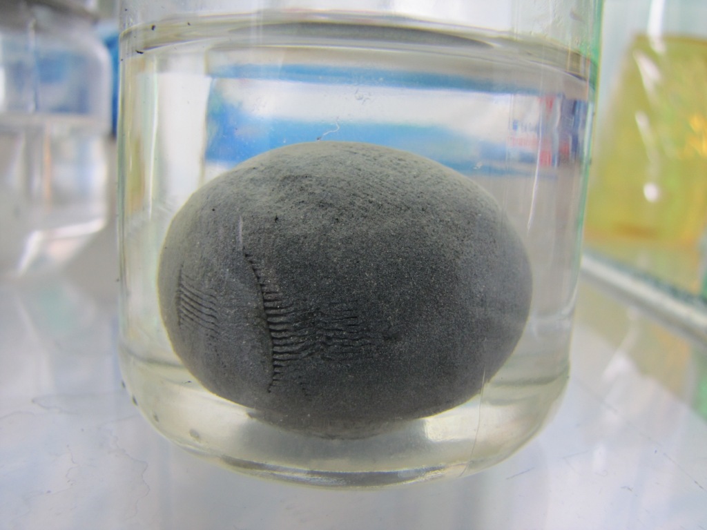

Вот полученный этим способом калий. Банка примерно на 200 мл.
Конкретные условия синтеза на спрашивал, но даже если бы знал, разглашать не смогу, т.к. работа не моя и сугубо коммерческая.

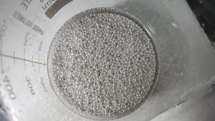

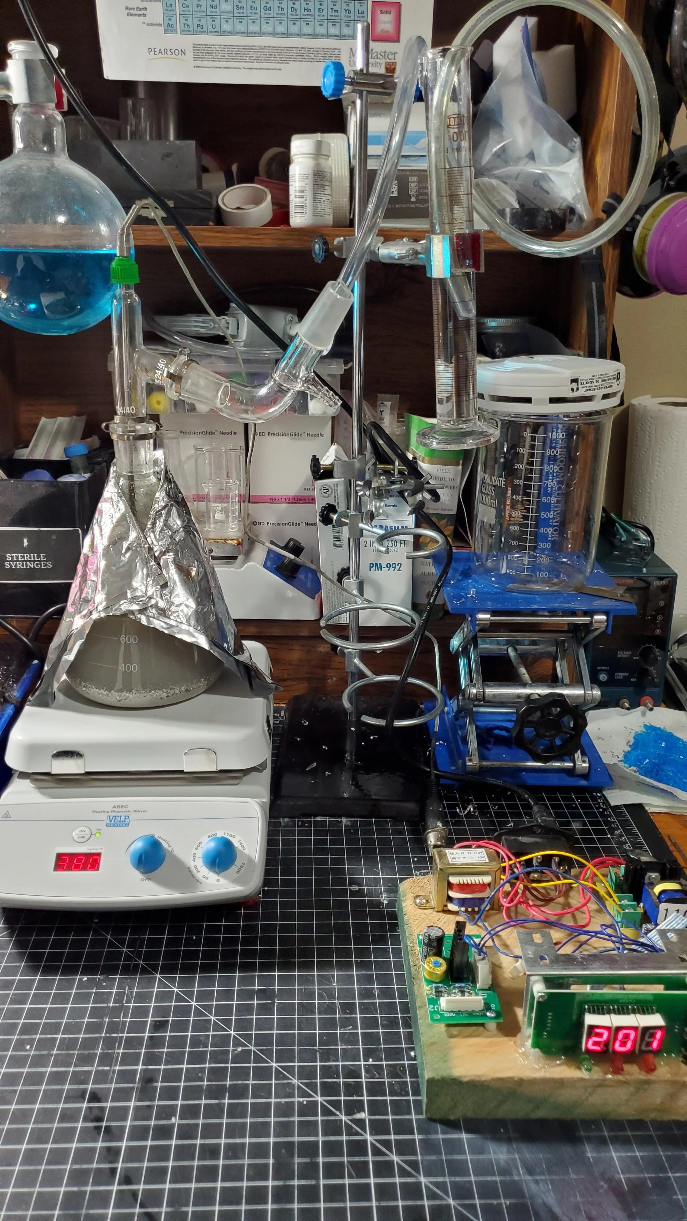

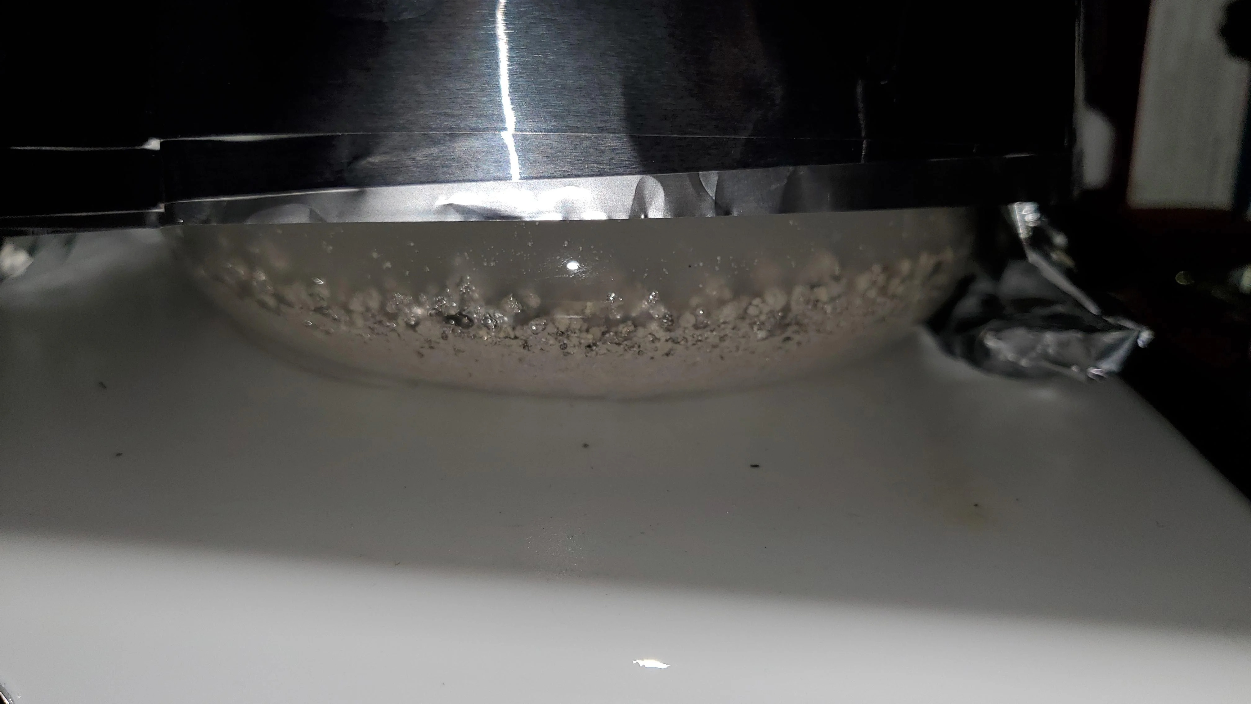

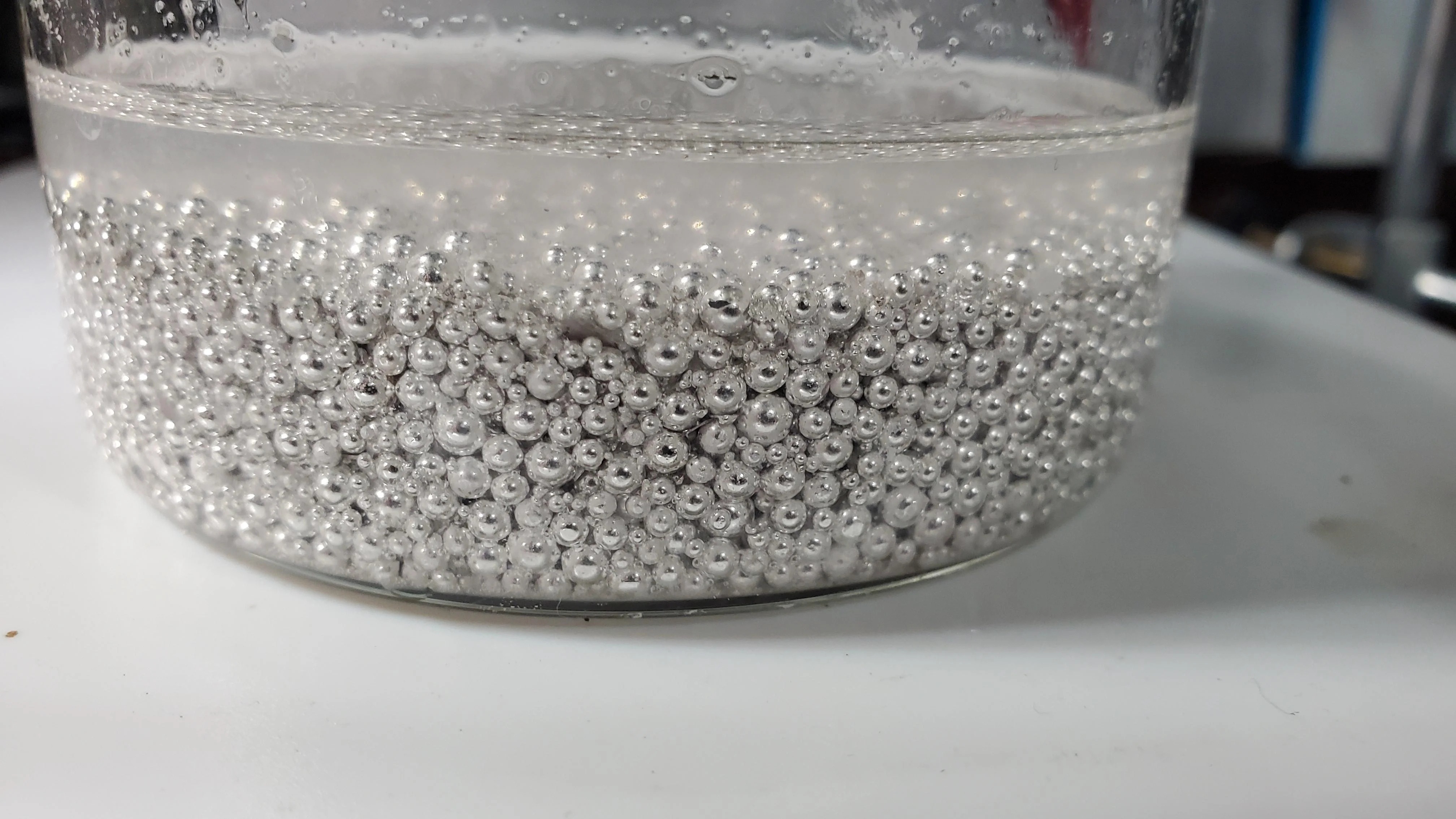

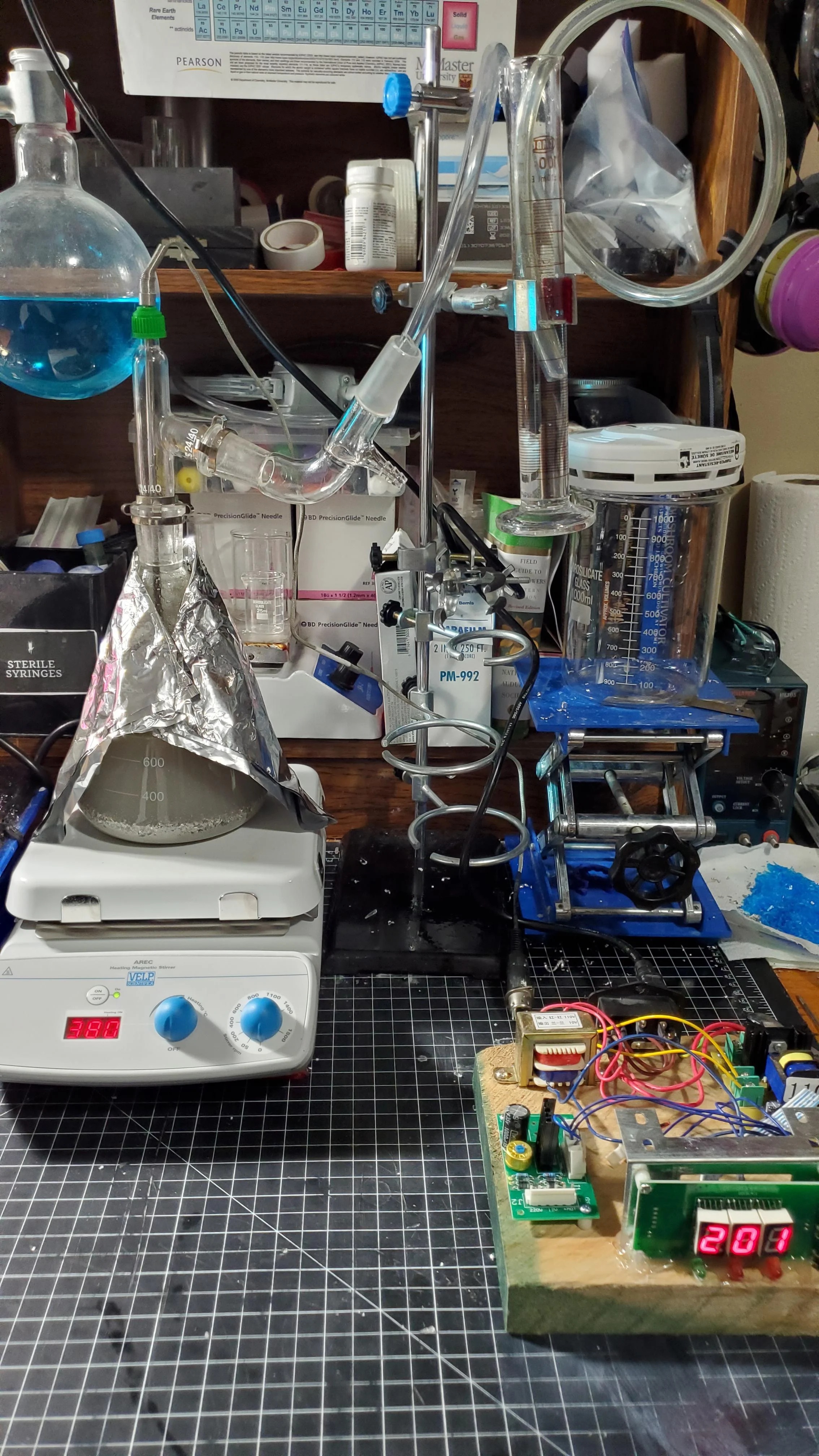

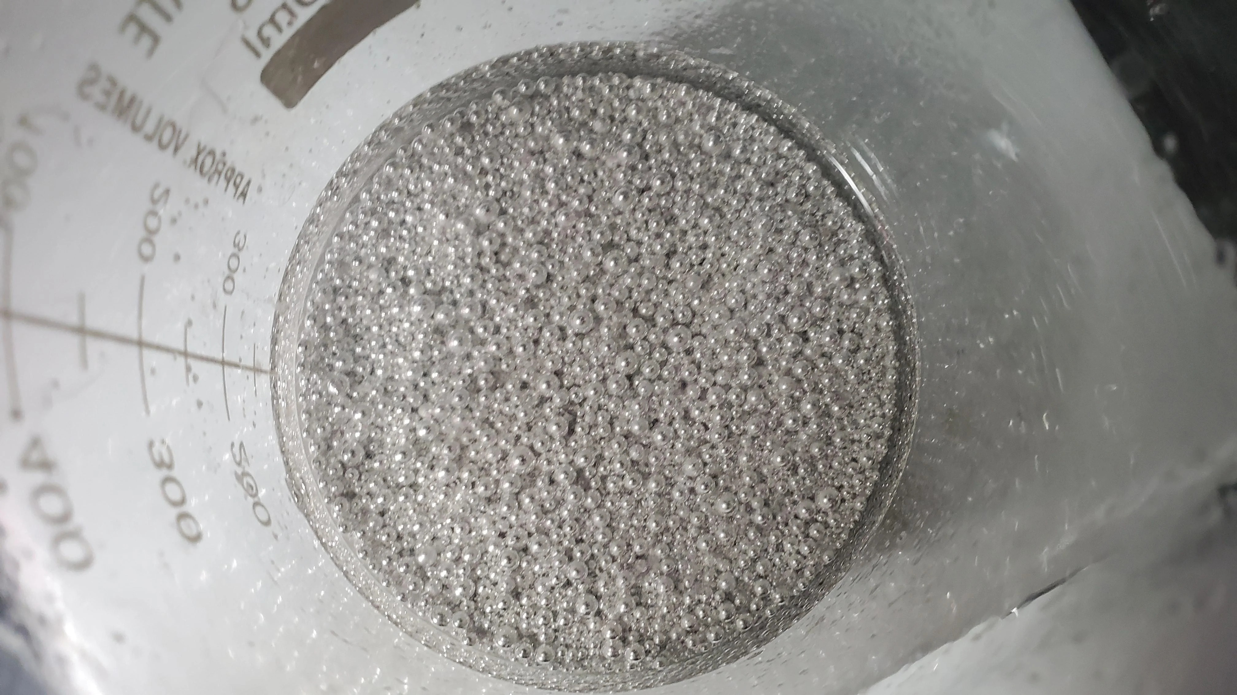

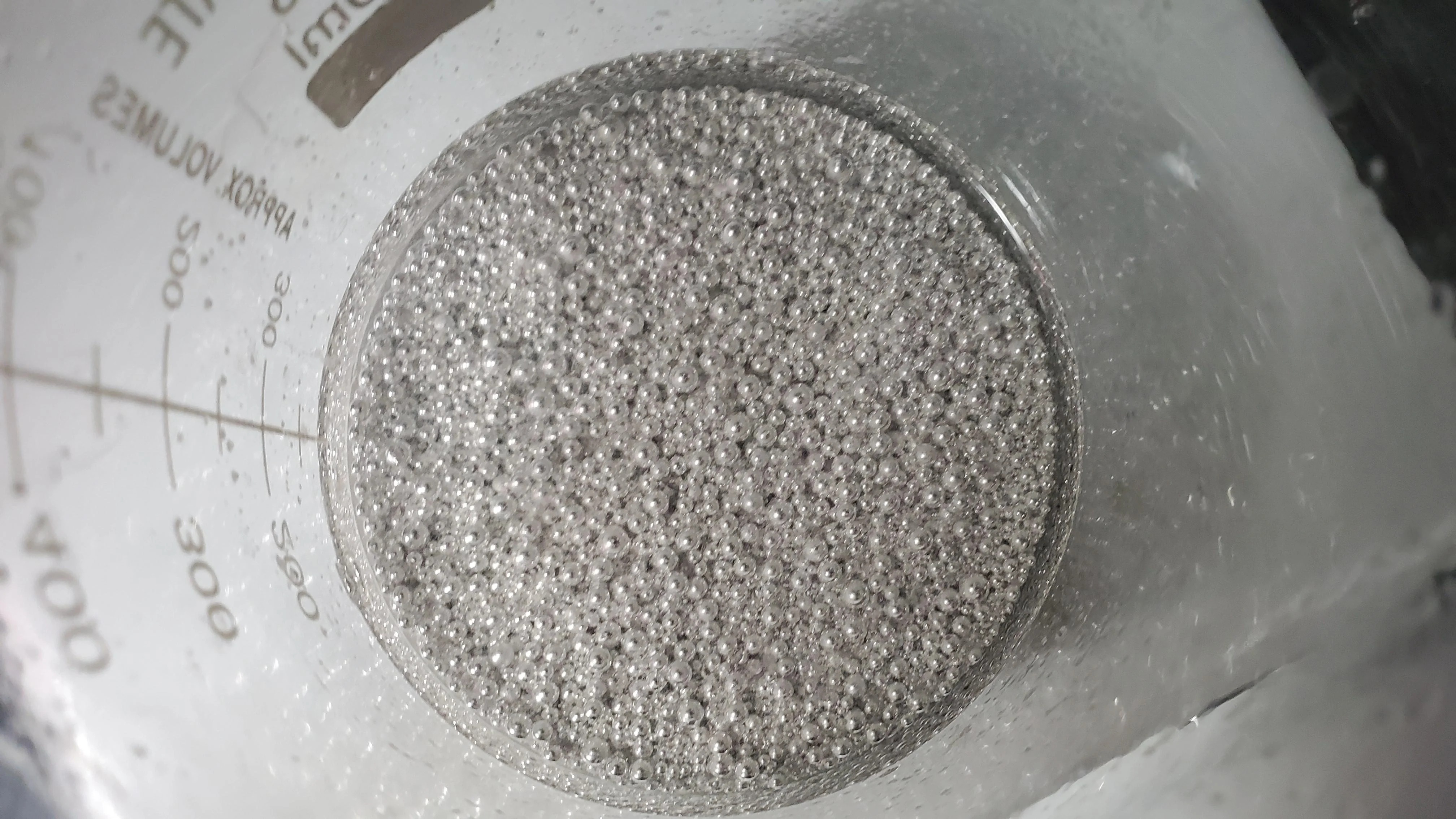

PostPosted: 21 Jan 2021 10:27
Posts: 69261
Человек пишет, что аналогичным способом получил металлический натрий:
https://www.reddit.com/r/chemistry/comm ... l_without/
Можно ли верить - не знаю. Я скорее НЕ верю, чем верю. Тем более, что автор утверждает использовал в качестве третичного спирта
Menthol
Ментол - и спирт не совсем третичный (точнее - вторичный), и будет ли он действовать "как катализатор" - сомнительно. С другой стороны оригинальный метод получения калия с трет-бутанолом тоже выглядел невероятно: я долго не верил, пока сам не увидел.
