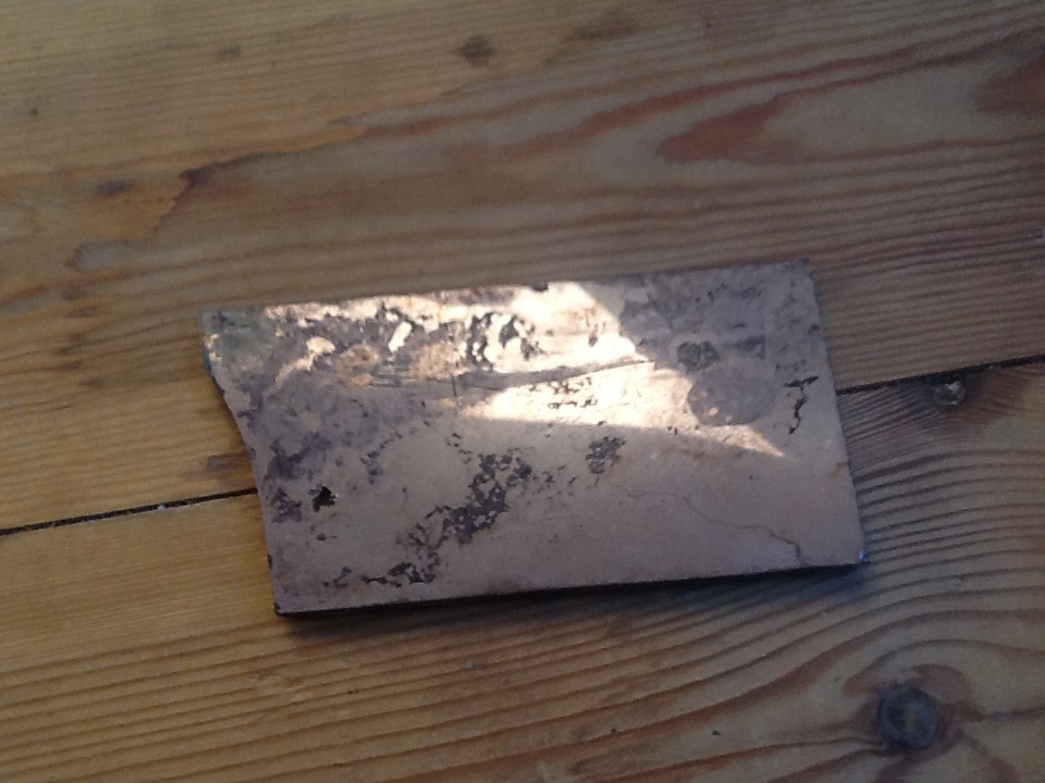

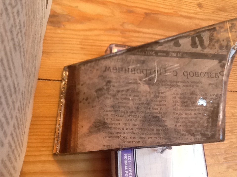

Получилось! С утра достал стекло, а оно всё медью заросло! Зеркалит как внутрянняя сторона меди (соприкасающаяся со стеклом), так и внешняя. Правда, стерается легко - ногтем провёл, и царапина. А вот медь которая нарасла с лицевой стороны стекла держалась неприлично крепко, оттирать пришлось железной щёткой (не без усилий). Зеркалит хорошо, отражённые предметы лишь не много "медные" (думал, будет хуже). Чёрные пятна с внутренней и внешней стороны - серебро.
Буду экспериментировать дальше, пока не добьюсь успеха, главное, начало получаться.
Зеркало с внутренней стороны.
С внешней стороны.
Отражающая способность.

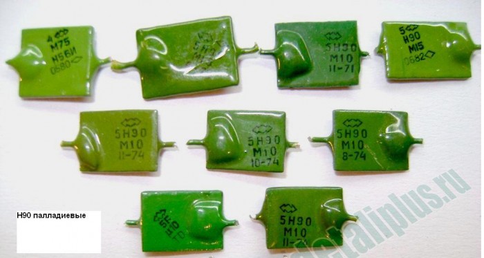

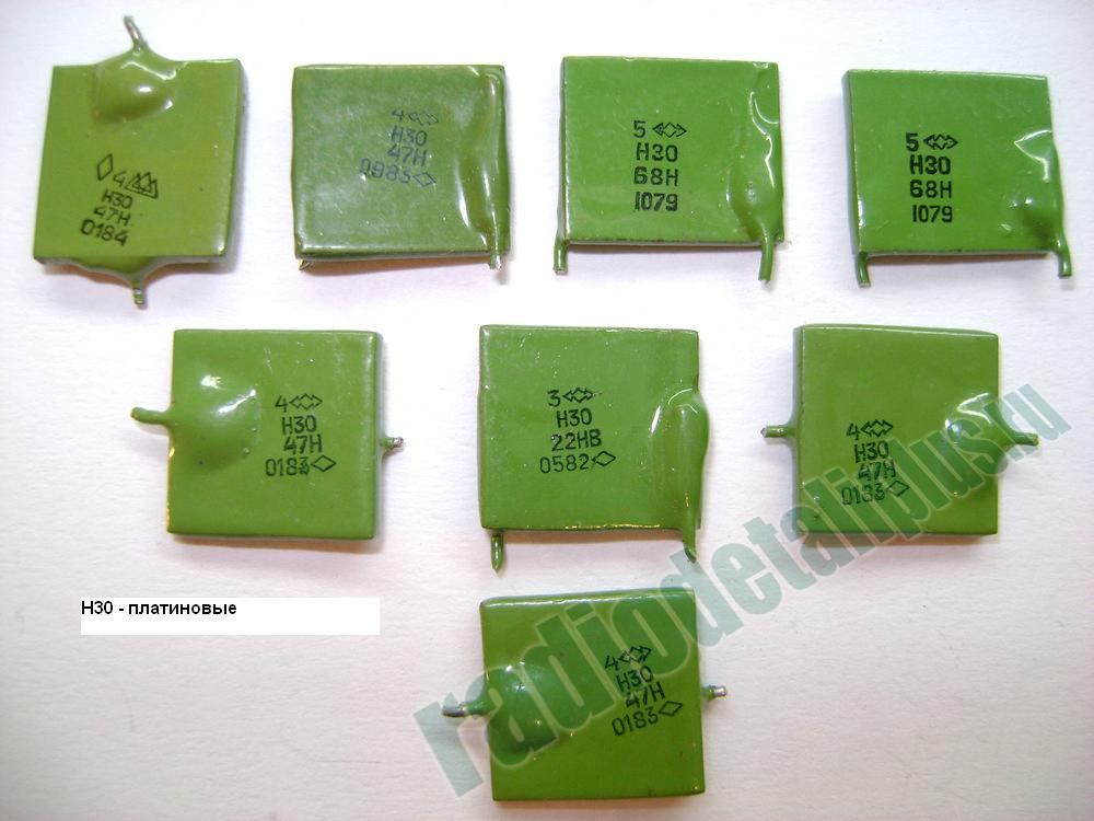

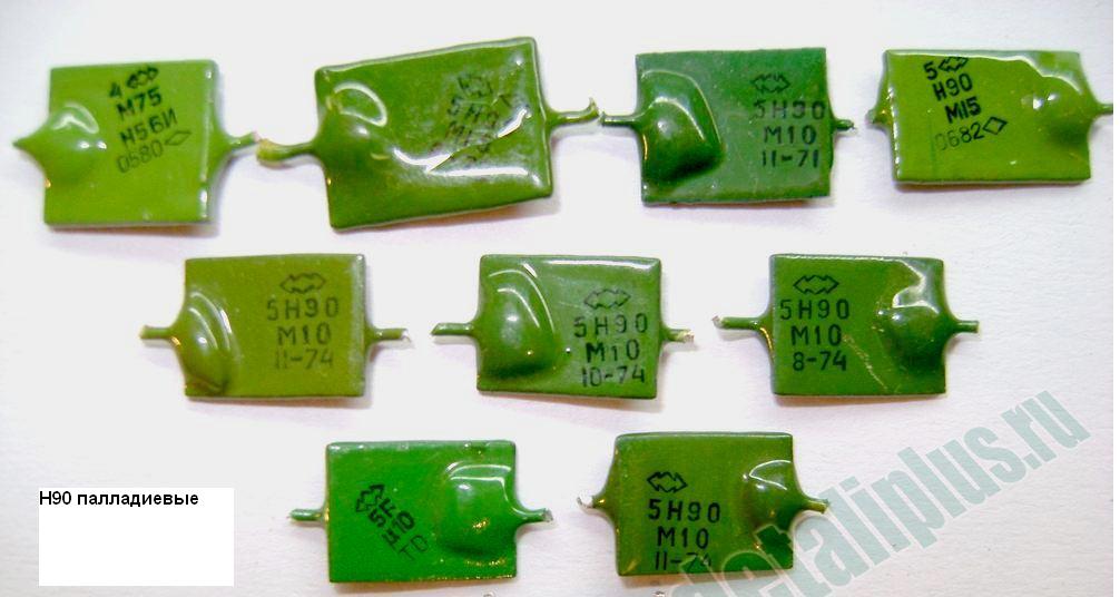

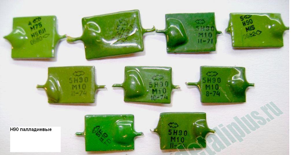

В данном случае сенсибилизация проводится солнечным светом. Вместо солей серебра лучше использовать соли палладия. Палладий содержится в таких конденсаторах. КМ Н90
Имеют такой вид: Пару конденсаторов обеспечат активацию.
(Есть КМ Н30, то они платиновые, не знаю, где они применяются, но таких в руках не держал.)

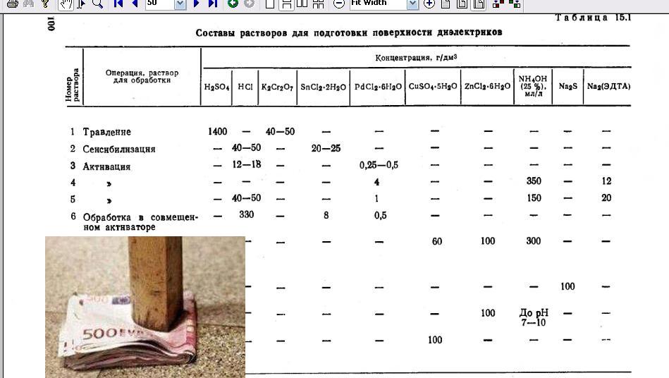

Посмотрите Н.Ф. Мелащенко. Гальванические покрытия диэлектриков. Книга очень познавательная - многие вопросы разъясняет.
melashenko_n_f__galvanicheskie_pokrytija_diyelektrikov.djvu [1.48 MiB]
Downloaded 1654 times

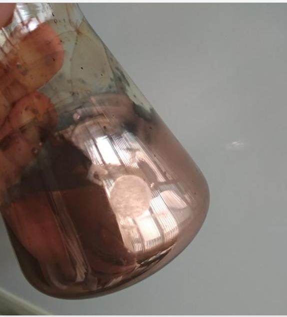

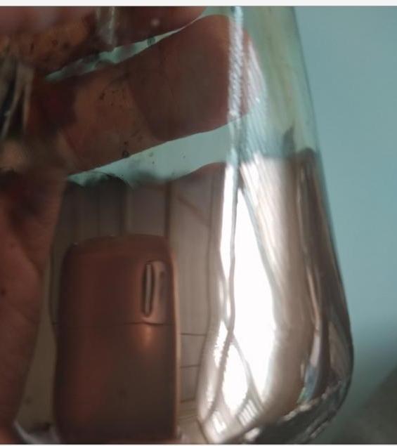

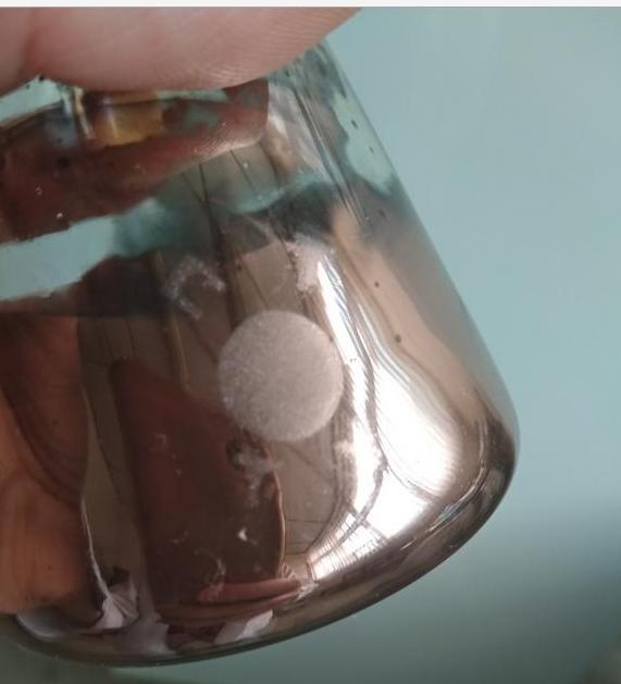

Итак давненько не химичил и вот сегодня замутил опыт медное зеркало. Ещё со школьной скамьи хотел сделать медное зеркало представлял, как оно мне сияет. И вот прочитав рецепт тут на форуме решил по быстрому попробовать.
В идеально вымытую колбу я насыпал пропавший хлорид олова ему лет 40 примерно 0,8г. Прибавил соляную кислоту конц. Всё стало мутным как молоко, ничего не растворялось ещё добавил дист воды. Таким молочным раствором хорошо смочить стенки колбы - это сенсибилизация. Где то минутки 2 должен контактировать оловяный раствор со стеклом. Слить раствор в отдельную ёмкость. Затем прибавить раствор нитрата серебра в эту же колбу. И к нему добавить аммиака водного. аммиакатом серебра смочить всю колбу, так что бы серебрянный комплекс смачивал стенки колбы где то 1 минуту. Это активация.Слить комплекс серебра в отдельную ёмкость. Затем в подготовленную таким образом колбу слить растворы 1, 2. Затем в колбу прибавить 2,5 мл формалина. Раствор в колбе окрасится в черный цвет и постепенно медь выступит в виде зеркального налёта.
1) в 40 мл воды растворить 2,5г трилона Б Добавляется 1 г NaOH
2) в 40 мл ратворить 1г сульфата меди пентагидрат.
3) 2,5 мл 40% раствор формалина добавить в раствор.

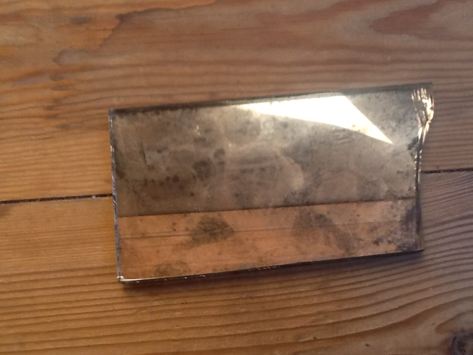

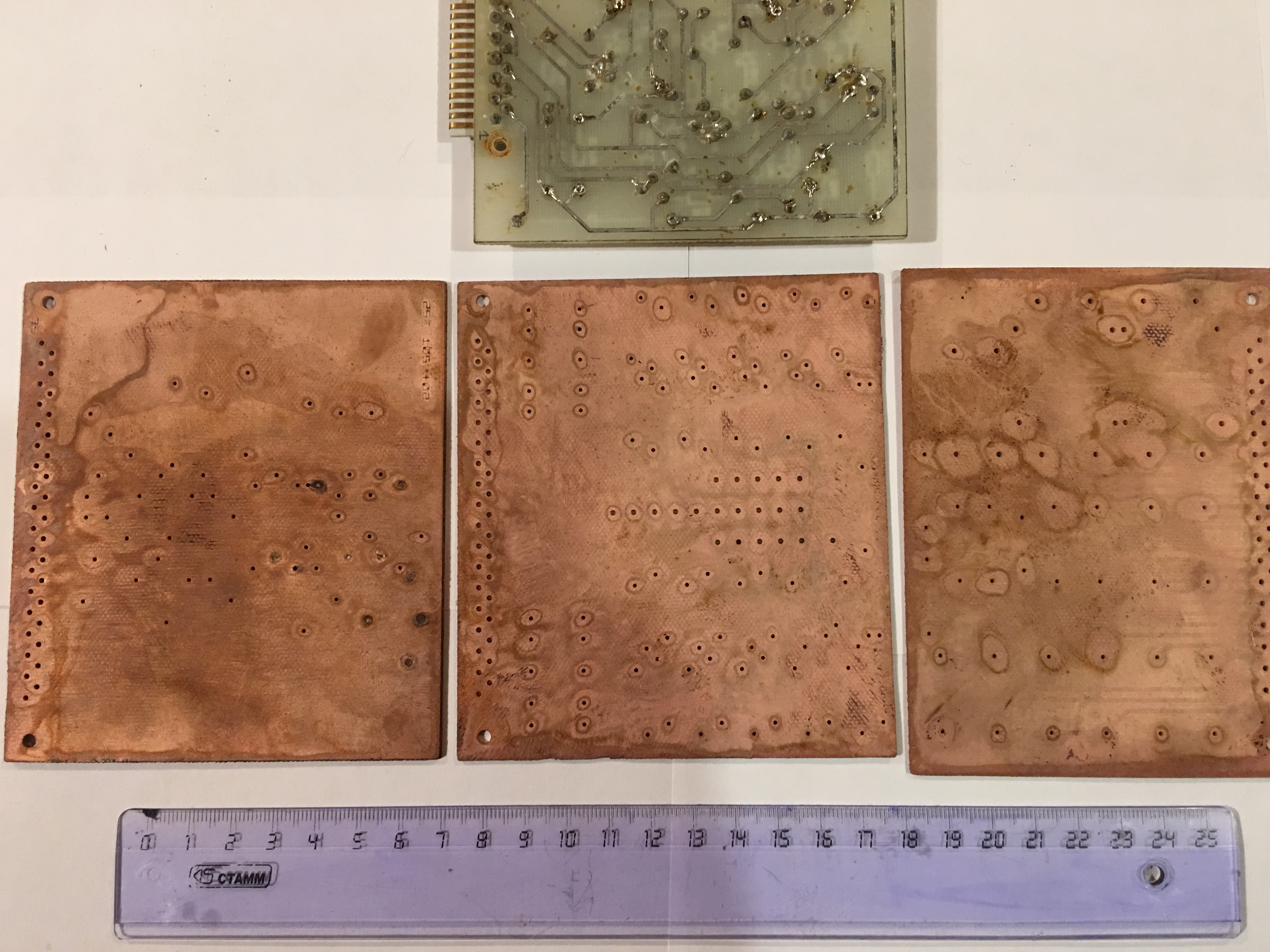

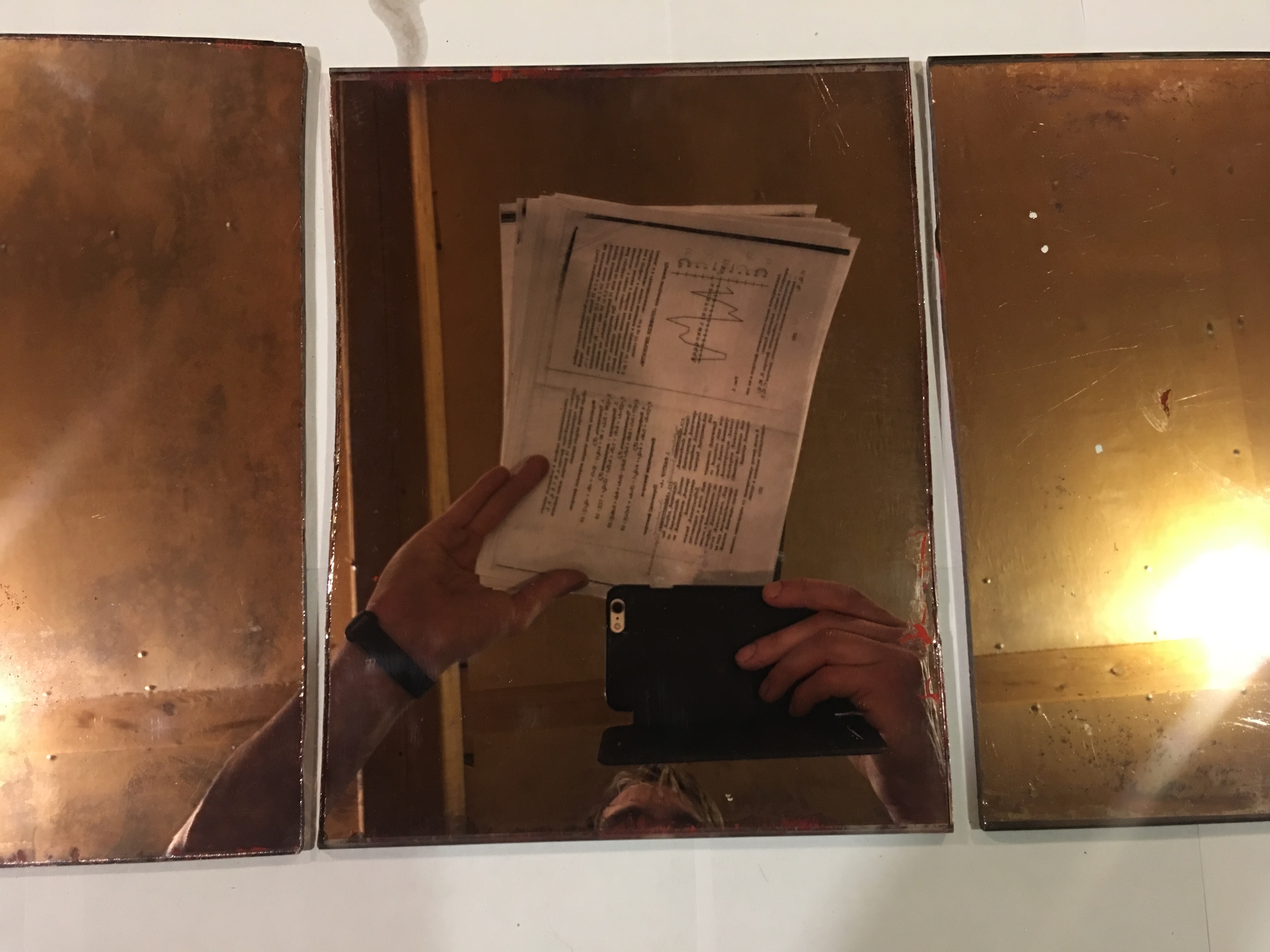

Описал кое-как новую череду неудач по возобновлению экспериментов создания медного зеркала.
По результатам нескольких десятков экспериментов имеем выводы:
Первое и основное: похоже, активация серебром для стекла не подходит. Суть проблемы: как бы стекло не было обработано, активный слой серебра на нём не держится. По части обработки стекла, перепробовал, можно сказать, всё. Полировал механически (окисью железа и хрома), хромовой смесью обрабатывал, плавиковой кислотой протравливал (точнее, натирал кашицей из фторида натрия с щавелевой кислотой).
Но, самый перспективный (простой и действенный) способ обработки стекла, на мой взгляд, оказался такой: стекло отмываю, протираю губкой с 10% раствором гидроксида натрия, и в этом же растворе (10% щёлочь) оставляю стекло на сутки при комнатной температуре. После данной обработки смачиваемость стекла водой - на высшем уровне.
Стекло тщательно промываем от остатков щёлочи, и далее производится сенсибилизация в 5 - 10% растворе двухлористого олова, подкисленного соляной кислотой. После стекло тщательно промывается дистиллированной водой.
Затем активация амминсеребром (пробовал разные варианты составов. Но так как успеха добиться не удалось, я их пока не привожу).
И вот тут мы подходим к интересному моменту - фактически, стекло у нас остаётся не активированным (иначе должно быть заметно изменение его цвета). Если его промыть водой (что по идее необходимо) всё серебро смоется, и мы будем иметь самое обыкновенное стекло.
Или вариант второй: дать максимально стечь раствору активации, и прямо так, без промывки опустить стекло в раствор химического меднения. Из остатков раствора активатора моментально восстанавливается металлическое серебро, которое достаточно эффективно прилипает к поверхности стекла. (То есть, реальная активация стекла происходит непосредственно раствором меднения.)
И из этого вытекает новая проблема: серебро осаждается на поверхность стекла неравномерно - местами от его обилия видны тёмные разводы (если стекло активно встряхивать, не давая скоплениям серебра прилипнуть, то сильных почернений удаётся избежать). А местами наоборот, серебра так мало, что медь ложится очень-очень медленно. Вот тут ещё должен подчеркнуть - что серебро ложится неравномерно не из за проблем с подготовкой поверхности стекла, а просто из за такого распределения растворов.
Дошли до меднения. Пробовал опять же разные растворы (на основе комплексов тартарата и трилона) восстановитель формалин. И с ними есть одна тонкость - срок жизни медного слоя на стекле в растворе очень ограничен. И составляет от 5 до 20 минут, в зависимости от скорости самого раствора (имеется ввиду осаждение меди). После чего медная плёнка начинает отслаиваться (причина, вероятнее всего кроется в выделяющихся пузырьках водорода). Таким образом, на тех участках, где стекло активировано слабо, медный слой зачастую ещё не успевает затянуться, а в других местах уже начинается отслоение зеркального покрытия.
Да, добавка никеля должна повышать прочность медного покрытия. Я пробовал, и щёлочность держал в подходящих пределах. Но увы.
Таким образом, медное зеркало сделать всё же возможно. Но вся технология получилась из разряда "танцев с бубном". Да и качество изделий оставляет желать лучшего.

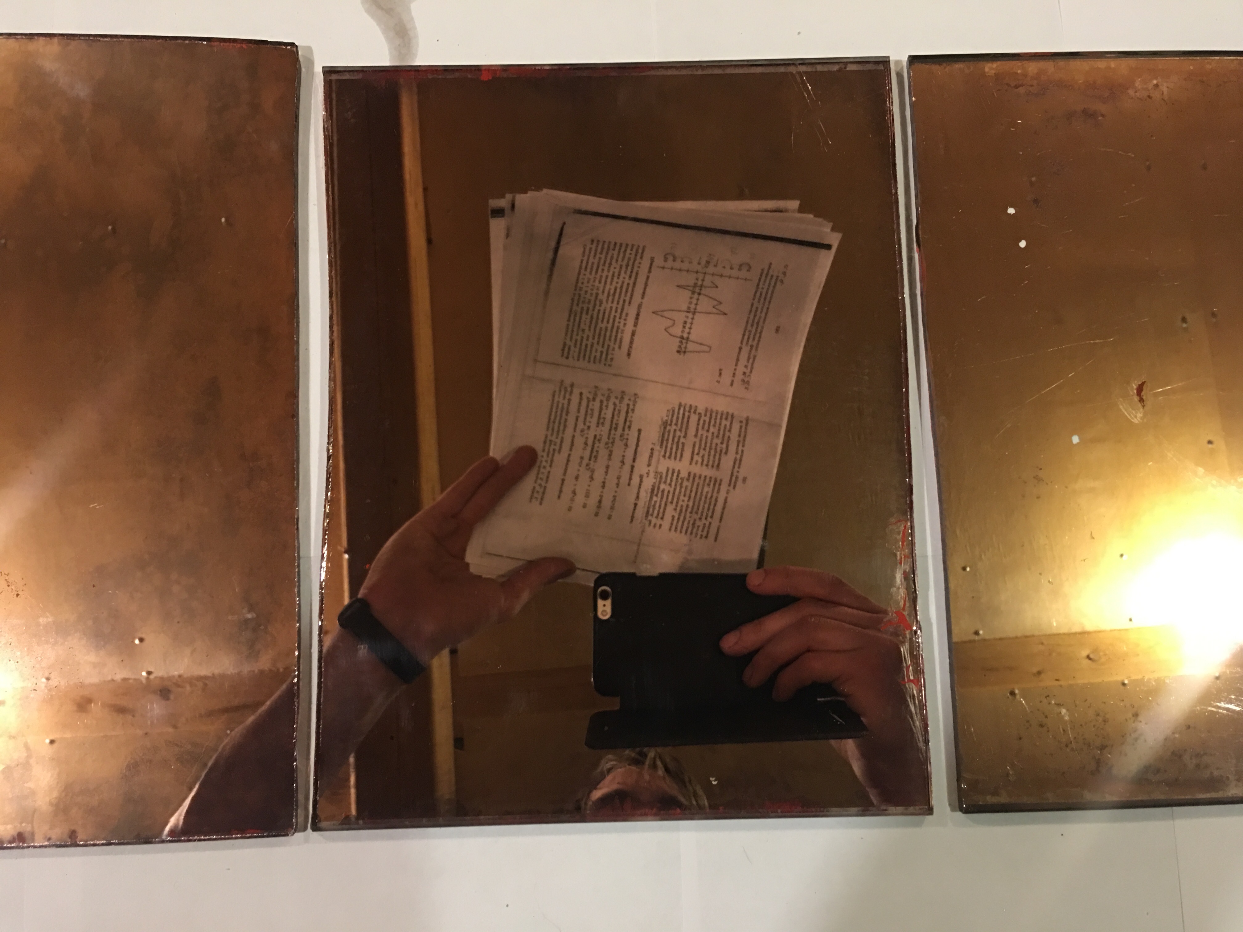

Вобщем, все проблемы, исключительно из за активации. Если бы стекло было активировано как полагается, качественно и равномерно, то и медь бы росла на нём равномерно и быстро. А найти максимальное время выдержки стекла до начала отслоения медного слоя - совсем не сложно.
Так что, раз серебро не даёт подходящего результата. Дальше вижу смысл продолжать эксперименты уже с активацией палладием. Посмотрим...
И ещё стоит добавить: все растворы рабочие, проверено на текстолите. С ним всё до безобразия "легко и просто" - после сенсибилизации и активации он слегка меняет цвет от осевшего серебра, его можно тщательно промывать струёй воды под напором - слой активации от этого не страдает. В хим меди покрывается быстро, равномерно. Да и медь не отслаивается - в растворе можно часами держать. На отлично покрывается всё, и поверхность, и отверстия в плате. Полученное покрытие прочное, пальцами не оттирается.
Все видимые разводы - из за окисления меди. Изначально они были идеально "розовыми". (За исключением левой платы. Там видно несколько тёмных пятен, это из за припоя оставшегося в отверстиях).
