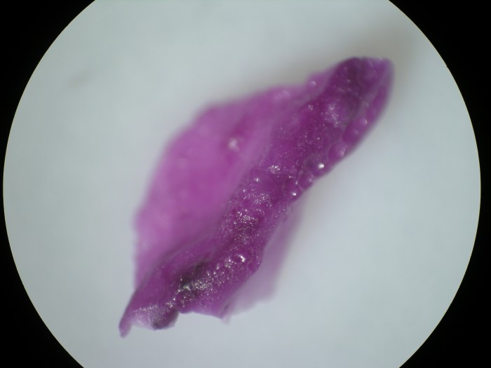

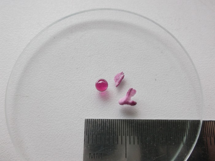

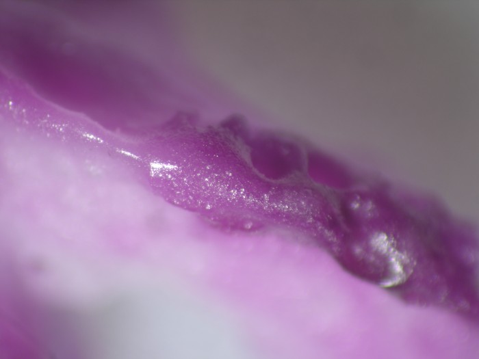

Захотелось попробовать сфоткать кристаллы рубиновых перлов. Увеличение стереомикроскопа не слишком сильное - 45 крат максимум. И в стереорежиме вид, конечно иной. Да и фотик увы старый, но что имеем то имеем.
Ради съемки был получен небольшой образчик перла - в кислородно-водородном пламени сплавлена корундовая вата, пропитанная водой, с добавкой бихромата аммония. Любопытно наблюдать через светофильтр за процессом сплавления - яркость сопоставима с солнцем, и можно заметить даже кипение.
Рядом рубиновый шарик из клапана ионного хроматографа.

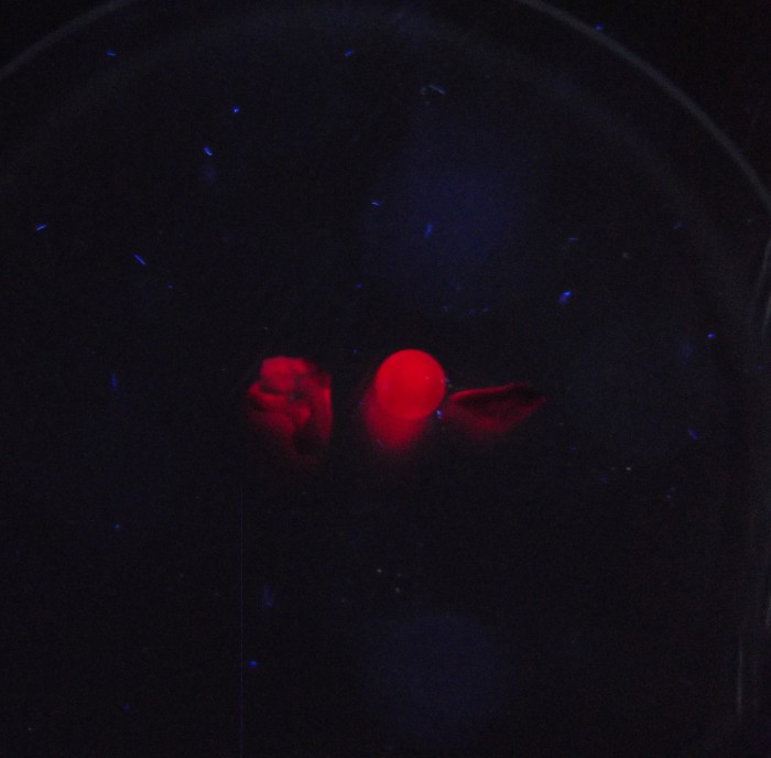

В уф очень красиво светятся:
