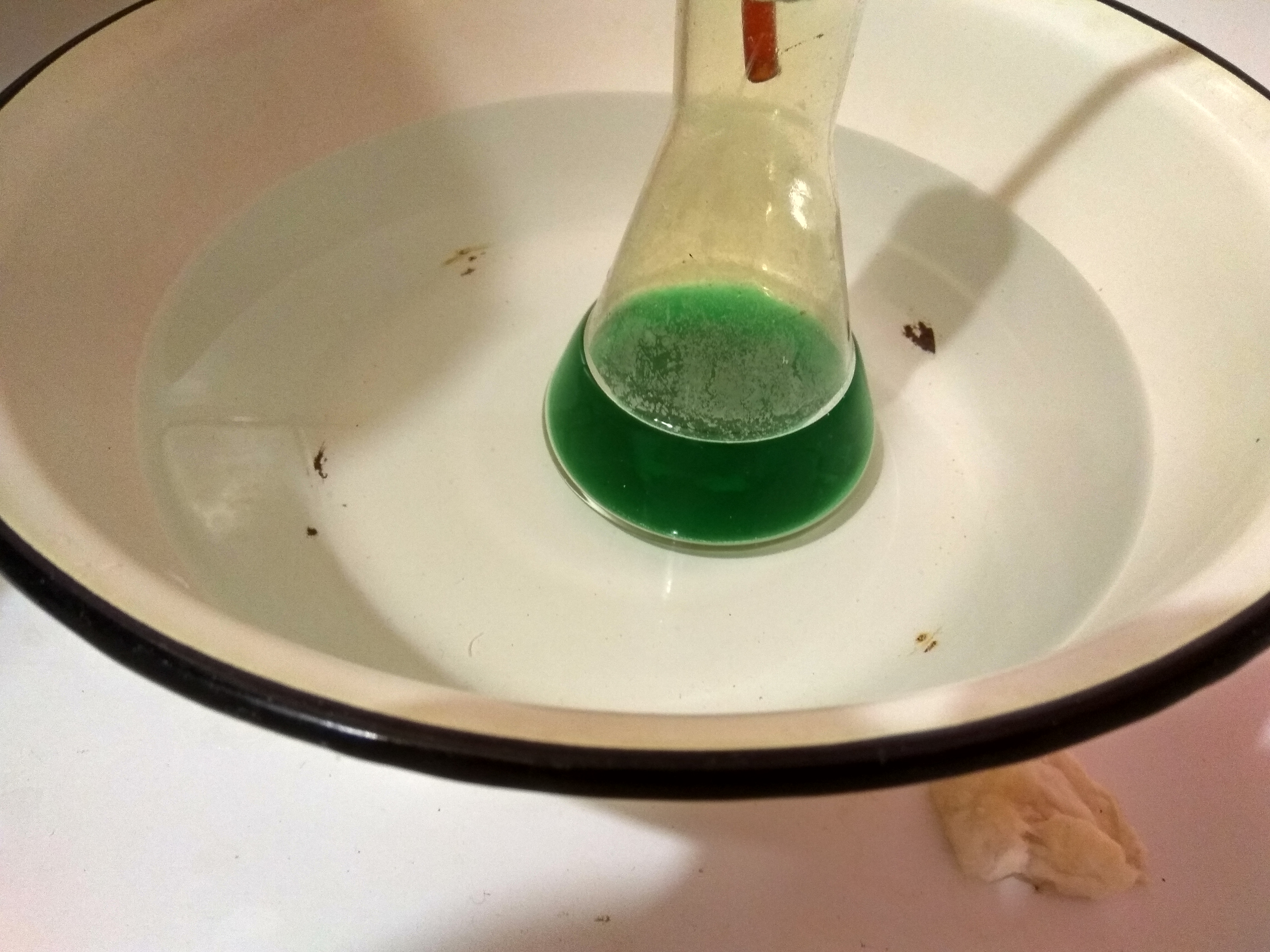

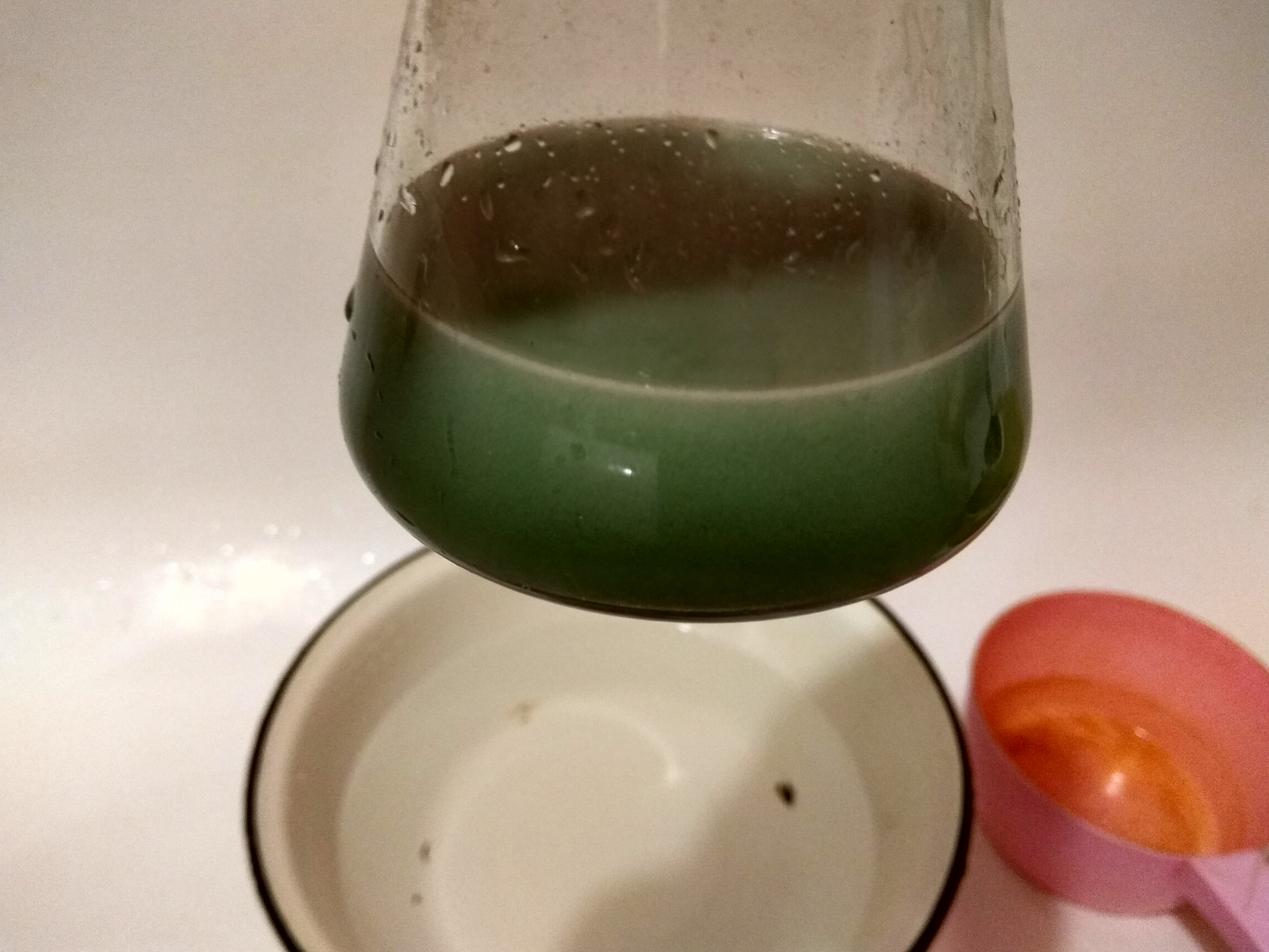

А делал я не через нитрат серебра как положено, а через хлорид серебра. Просто мне подумалось нам нужен реактив толленса, но почему бы его не получить через хлорид серебра. а изначально готовил все так. Растворял серебро с контактов магнитных пускателей в растворе азотной кислоты крепостью не более 30-36% с добавлением пергидроля (это помогает избегать бурого газа и проводить растворение в домашних условиях, ибо 2NO2 + H2O2 = 2 HNO3). Затем получилась за ночь такая мура:

Я решил не проводить аффинаж серебра. А просто осадил хлорид серебра хлоридом аммония и промывал в проточной, затем в дистиллированной воде. И этот хлорид серебра навреное стоит заврнутый в колбе 250 мл (что на фото) в темном местеуже полгода, недавно проверял - целый творожистый беленький.
