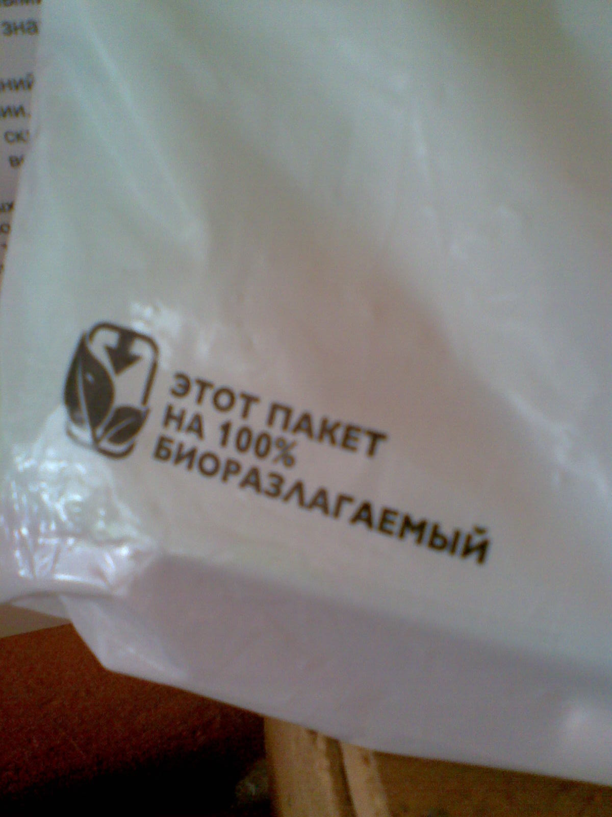

Проблема переработки решается просто :))
 Post subject: Re: Пласмассовые бутылки
PostPosted: 26 Dec 2012 03:58
Путём печати соответсвующей надписи? ;)
Вообще, я видал пакеты из плёнки на основе крахмала.
Но механические свойства у них не очень и, говорят, они дорогие.
Ещё у меня где-то валяется шариковая ручка из биодеградабельного пластика - выглядит как слегка мутноватый акрил, твёрдый, вполне презентабельного вида.
Надо будет попробовать её кинуть в банку с небольшим кол-вом воды и поставить на подоконник - посмотреть. Если руки дойдут найти.
Где-то натыкался на опыты по биодеградации полиэтилена. Микробы его, оказывается, таки едят. Но там проблема в том, что, как я понял, они умеют откусывать только с хвоста молекулы - нет фермента, чтоб резал полиэтилен на куски.
Потому процесс начинается с повреждённых мест, царапин, складок. И в любом случае очень медленно и сугубо в безуглеродной среде. Как только появляется более удобный источник углерода, микробня переключается на него.
Ещё слышал, что в пластмассу пытаются в качестве наполнителей добавлять крахмал, целлюлозу и т.п. Это помогает биодеградации, т.к. сначала съедается наполнитель, отчего поверхность становится пористой и более доступной для доедания.
