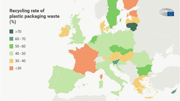

Карта доли переработки пластиковых отходов в Европе (ЕС).

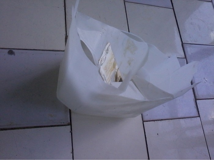

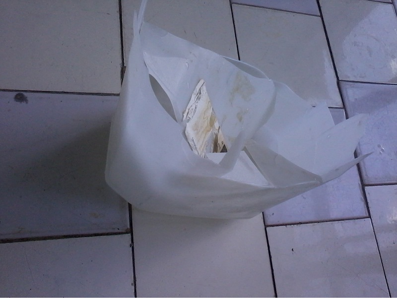

Коллега переставляла пластиковую канистру с неизвестной жидкостью, но что-то пошло не так:
Жидкость (которая в итоге основательно разлилась), к счастью, оказалась всего лишь б/у раствором для снятия накипи (сильно разбавленная уксусная кислота). При этом полиэтилен оказался до неприличия хрупким:
HDPE-хрупкость.mp4 [1 MiB]
Downloaded 725 times

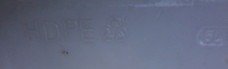

Первой мыслью было, что это какой-нибудь "оксоразлагаемый пластик" попался, но судя по маркировке - вроде как нет.
Петля Мёбиуса. Треугольник из трех стрелок означает, что материал упаковки может быть переработан или упаковка частично (или полностью) сделана из вторсырья.
Позже вспомнил, что изначально в этой канистре, скорее всего, был пергидроль, который расходовался довольно медленно (более года). Это тоже могло ускорить деградацию полиэтилена.

PostPosted: 13 Aug 2020 17:51
Posts: 69142
У пластика, особенно - made in USSR - была и есть проблема старения - потеря свойств из-за окисления, действия света и агрессивных веществ. В частности, - приобретение хрупкости. Иногда старение наблюдалось еще во время формования изделий из пластика. Чтобы замедлить старение, в пластмассы добавляют различные добавки-антиокислители.
Когда экологи пишут: "Изделие из этого пластика не разлагается в природе 100 (1000) лет" - из этого автоматически не следует, что изделие выдержит хотя бы 5 лет щадящей эксплуатации. А тут еще химически агрессивная среда. Особенно неприятно, когда лопаются и рассыпаются пробки на бутылках с летучими растворителями или агрессивными жидкостями.

PostPosted: 14 Aug 2020 05:48
Posts: 13591
Пару раз сталкивался, когда полиэтиленовая промывалка (самоделка) 0,25 - 0,5 л трескалась через несколько лет эксплуатации.
Ещё ПАВ (моющие средства) вызывают растрескивание пластиков при механических нагрузках (эффект Ребиндера).
100% это так и есть, полиэтилен в канистрах от перекиси становится хрупким, как и от прямых солнечных лучей.
Думаю, что в этом виноват диоксид титана, который используется в пластике в качестве наполнителя.
