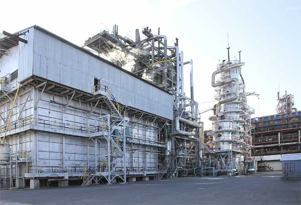

А какой агрегат если не секрет, АМ-60, АМ-76 (АМ-80 есть только один), если вы с Черкасс, то навернео на АМ-600? Это оборудование первичной конверсии метана, вот на переднем плане печь:
