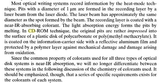

Бумажное вторсырье - макулатуру - перерабатывают. ПЭТ (бутылки) тоже пытаются. А что-нибудь похожее делают с дисками, магнитными лентами? Задала детям на каникулы задание, а теперь сама ищу в интернете.
 Post subject: Re: Переработка вторсырья
PostPosted: 25 Dec 2011 22:10
Posts: 67092
Кое-что нашел на кемпорте:
Другими словами, материал - поликарбонат или полиметилметакрилат. Второй деполимеризовать сравнительно просто (нагрев), но переработка первого проблематична.
