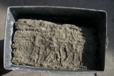

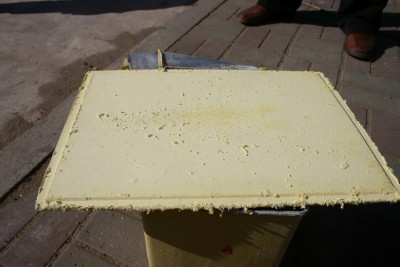

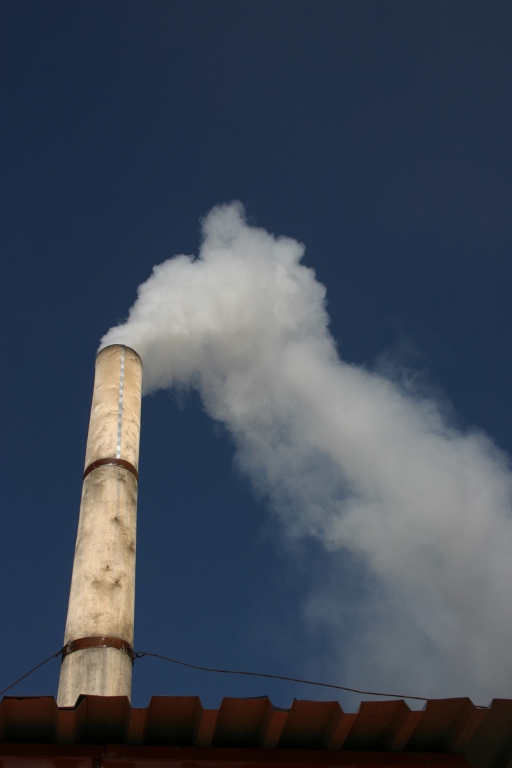

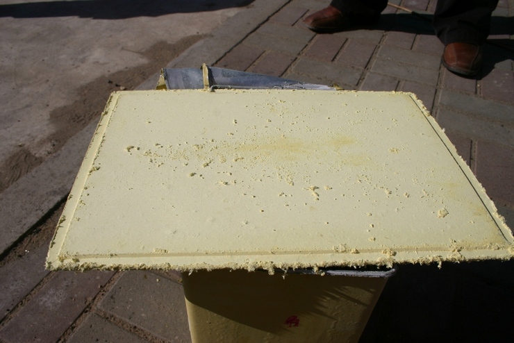

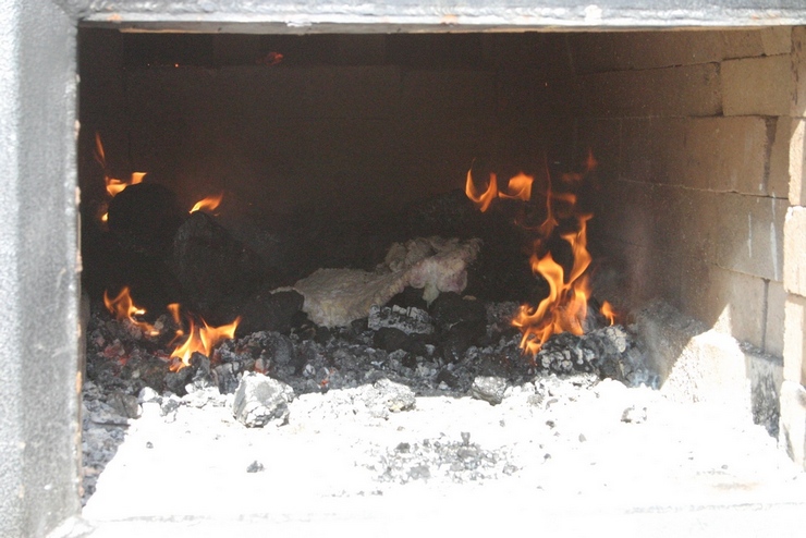

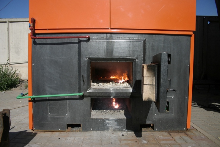

1) Выделяется густой белый дым - что это? (рис.5-6)
2) Из чего состоит расплав, образующийся в ходе термического разложения супероксида калия? (рис.7,9)
3) какие хим.реакции описывают это действие? (термическое разложение супероксида калия)
Заранее благодарна за любую помощь, с уважением, Mad.

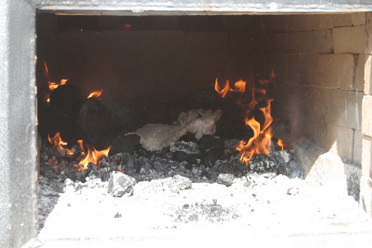

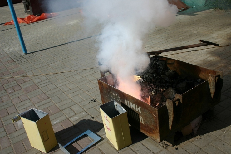

File comment: Рисунок 5 – Горение пластины при соприкосновении с углем на воздухе (уголь негорящий)

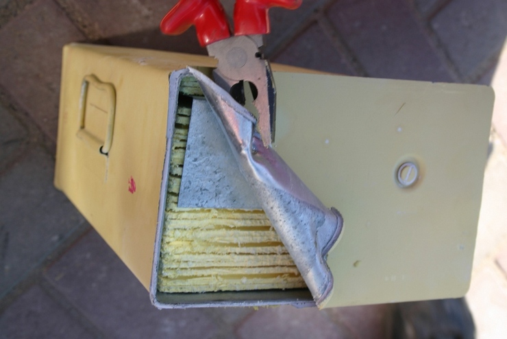

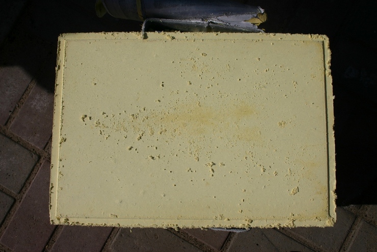

File comment: Рисунок 4 – Вид пластины сбоку – образование белого налета и шероховатостей после небольшого срока нахождения на открытом воздухе
File comment: Рисунок 3 – Вид одной пластины – образование белого налета и шероховатостей после небольшого срока нахождения на открытом воздухе

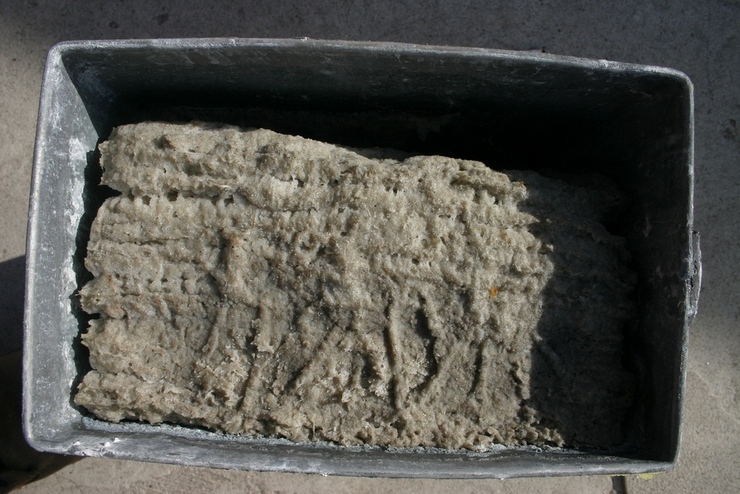

File comment: Рисунок 2 – Вид пластин в контейнере – образование серо-мутного мыльного налета после небольшого срока нахождения на открытом воздухе

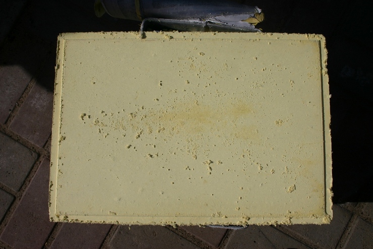

File comment: Рисунок 1 – Системы регенерации воздуха – вскрытый контейнер с пластинами регенерации воздуха (в 1 контейнере 4 пластины)

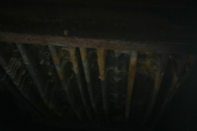

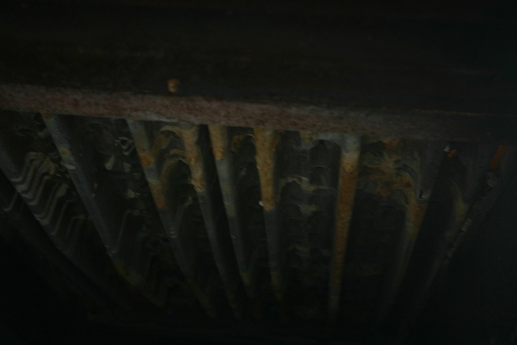

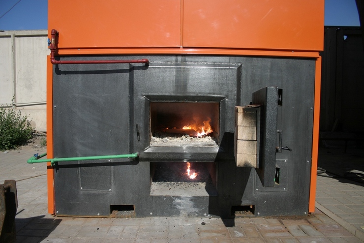

File comment: Рисунок 8 – Корродированные колосники печи после протекания сквозь них расплава, образующегося при термическом разложении супероксида калия
File comment: Рисунок 7 – Горение пластины и расплава, протекшего сквозь колосники печи
File comment: Рисунок 6 – Дым, образующийся при сгорании пластины регенерации воздуха

Mad wrote:
Помогите, пожалуйста, ответить на следующие вопросы:
1) Рис.5-6. Дым - карбонат калия, зола от угля, в небольших количествах - аэрозоль супероксида калия.
2, 3) Сам по себе супероксид калия плавится без разложения, но он будет активно реагировать со всем, что попадется рядом - железными решетками, кирпичами, золой. Образуется силикат калия. Например,
KO2 + SiO2 = K2SiO3 + O2
Чтобы не корродировало колосники - не допускайте прямого контакта. Вообще, супероксид калия - вещь небезопасная: при таком способе его уничтожения возможен взрыв.
Очень благодарю за оперативный и подробный ответ. Вы нам очень помогли разобраться в нашем вопросе. Надеюсь на дальнейшую Вашу консультацию как специалиста.
А если супероксид поместить в камеру дожигания (печи), и на него направлять топочные газы с температурой выше 1000 градусов, образующиеся в результате сжигания угля? Что тогда образуется? Нам нужно знать состав газов для подбора очистных сооружений, иначе в окрестностях печки все сгорит. Также хотелось бы, чтобы как можно меньше в итоге образовалось отхода - того самого расплава, что на рисунке 9.
