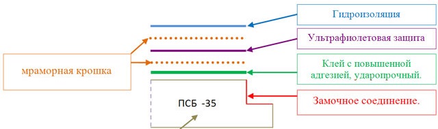

Всем добрый день!
Прошу помочь!
Вопрос в следующем:
Есть Пенопласт (Пенополистирол) и кварцевый песок (мраморная крошка) фракции 07-2,5 мм.
Их необходимо соединить.
использовать будем в больших обьемах, на фасадах.
Сам клей должен быть с повышенной адгезией, ударопрочный и как можно дешевле.

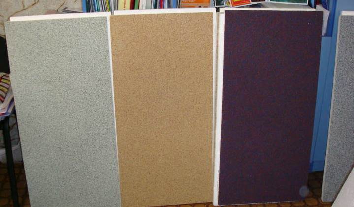

Или есть другие способы соединить пенопласт и мраморную крошку?
В прикрепленных картинках то, что хотим получить в итоге.
Очень прошу помочь.
и заранее всех благодарю! :az:

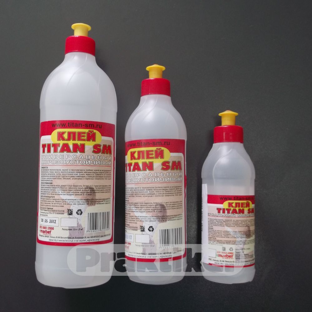

Мраморная крошка, это совсем не песок, а раздробленный мрамор (CaCO3).
Для склеивания пенопласта между собой показал хорошие результаты клей TITAN SM.
Попробуйте им. Довольно не дорогой.
Я сейчас работаю с пенопластом, (утепляю гараж, делаю зимнюю лабораторию), то много чего перепробовал.
Технические характеристики
Универсальный быстросохнущий морозостойкий полимерный клей. Для приклеивания декоративных изделий из вспененного и экструдированного полистирола, дерева, бумаги, кожи, ткани, пробки, керамики, древесноподобных материалов. Хорошая сцепляемость к пористым основаниям из бетона, бумаги, гипса, кирпича, гипсо-картонных и древесно-стружечных плит.
Еще: есть адгезия пенопласта к жидкому стеклу. Во всяком случае, бумага держится хорошо, попробуйте его.

Спасибо большое!
будем пробовать.
Как думаете, какой расход будет этого клея на 1 кв.м пенопласта?
 Post subject: Re: Чем склеить пенопласт и мраморную крошку
PostPosted: 18 Oct 2013 10:00
Банка - 1л , слой 2-3 мм,
1000мл\0.3см=3300 см кв. 0т 0,3 до 0,5 кв м покрыли, и расходуется 1 л клея. Мало будет, дорогое удовольствие получается.
