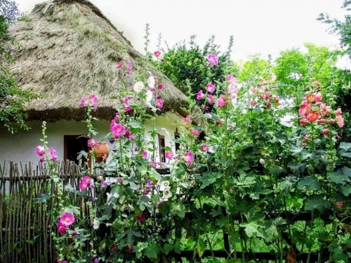

Такие соломенные крыши ещё используют?
 Post subject: Re: УКРАЇНА: краєвиди, селища, ріки, озера...
PostPosted: 04 Jun 2026 08:52
Posts: 2269
Это похоже скорее на камыш. Крыша из него стоит лет 40, а тут ещё и более толстая, чем обычно. Такая крыша - отличное "одеяло", зимой не холодно, а летом не жарко.
Уже нет. Шифер вытеснил солому, тростник (очерет) и т.п. много лет назад. Не уверен, но по-моему вживую я уже их не застал - только на картинах и фото.
Я застал утепление нижней части глиняных стен слоем сухих стеблей кукурузы.
