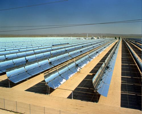

речь идет о гелиотермальной электростанции
Эта жидкость-теплоноситель нагревается почти до 400°C и прокачивается через ряд теплообменников; при этом вырабатывается перегретый пар, приводящий в движение обычный турбогенератор для производства электричества.
Во первых перегретый пар вырабатывается в теплообменниках, если бы он шёл по трубам незачем было-бы городить огород.
Во вторых трубы под давлением 200-250 атм, да на такой площади - это какие-то спец трубы + штат ремонтников в скафандрах
Насчёт Na+K - возможно, но опять-же огромная площадь и в случае утечек самовозгорание, ихние химики могли придумать что нибудь понадёжней
 Post subject: Re: температура кипения водных растворов
PostPosted: 22 Jun 2012 18:51
Вода и растворы при таких температурах весьма агрессивны. Может, масло какое или расплав солей или щёлочи.
PostPosted: 22 Jun 2012 22:36
Posts: 69360
Как раз на гелиотермальных станциях и пытаются (один из вариантов) использовать расплавы солей, только технических проблем масса: такая она "дармовая энергия".
В случае масла возможно осмоление, щелочь будет постепенно есть трубы.
