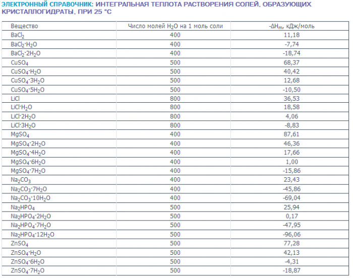

Не кинете ссылку?
File comment: А то в гугле подробнее этой таблицы ничего нету.
 Post subject: Re: Образование кристаллогидрата из раствора
PostPosted: 31 Oct 2014 20:40
Posts: 69360
К.П. Мищенко, А.А. Равдель (ред.) Краткий справочник физико-химических величин viewtopic.php?p=5888#p5888
- но похоже, что эта таблица как раз оттуда и взята.
PostPosted: 31 Oct 2014 20:50
Joined: 29 Oct 2014 21:03
Posts: 7
Там даже меньше, чем в моей таблице. Буду искать.
