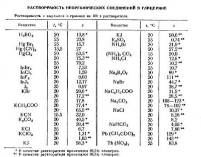

Очень нужно знать растворимость нитрата кальция в глинирине в граммах на 100 мл. Спасибо!

К сожалению, в Справочнике химика (т.3) не нашел

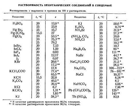

Если интересует растворимость некоторых других веществ в глицерине - см. картинку.
File comment: растворимость некоторых веществ в глицерине
