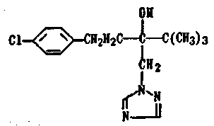

Тебуконазол
Хотел вставить структурную формулу, но пока не получается.
Время, конечно, прошлое, но все же хотелось бы понять механизм этого явления.
