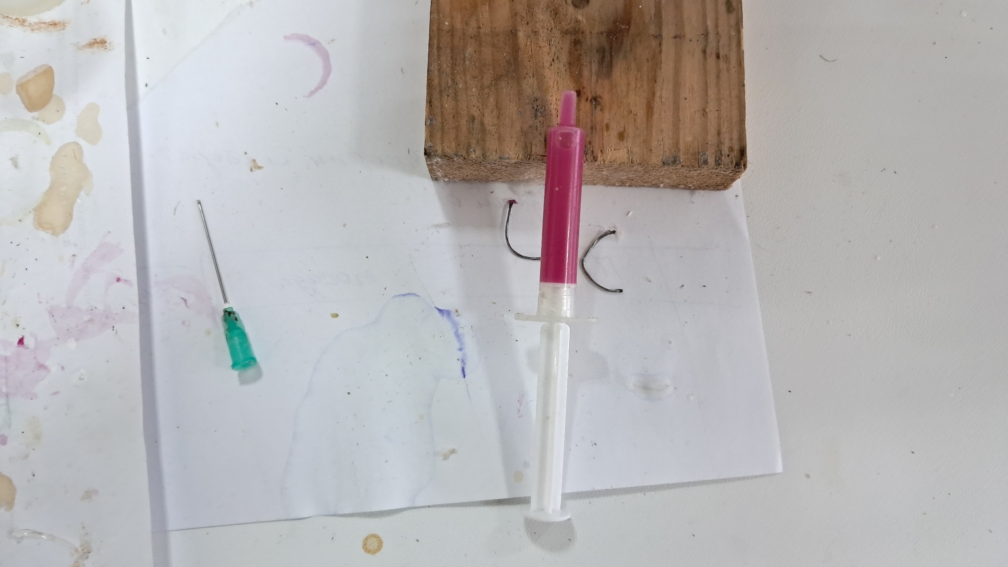

Happy New Year! Electrospinning: Solution of Polystyrene in Dimethylformamide - Part 25
http://chemistry-chemists.com/N1_2026/C ... .html#1002
Electrospinning_Polystyrene_Dimethylformamide-5.jpg [ 245.15 KiB | Viewed 1277 times ]
Electrospinning_Polystyrene_Dimethylformamide-15.jpg [ 273.09 KiB | Viewed 1277 times ]

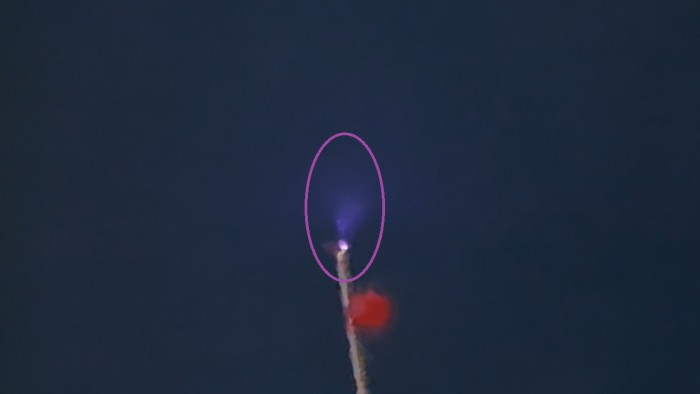

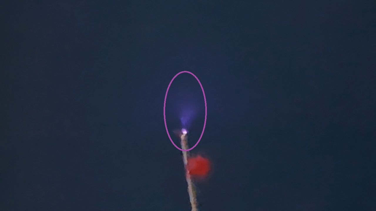

Electrospinning: Solution of Polystyrene in Dimethyl Sulfoxide - Part 31
http://chemistry-chemists.com/N1_2026/C ... P2-15.html
Electrospinning_Solution_Polystyrene_Dimethyl_Sulfoxide-12.jpg [ 2.03 MiB | Viewed 938 times ]
File comment: Blackout
Electrospinning_Solution_Polystyrene_Dimethyl_Sulfoxide-20.jpg [ 765.26 KiB | Viewed 938 times ]

Добавлением воды в ацетоновый раствор полистирола, готовят эталоны для гель-проникающей хроматографии: добавили каплю воды, отцентрифугировали, снова добавили и т.д. В результате получается набор образцов полимера с достаточно точно известной молекулярной массой. Ими можно калибровать хроматограф.
 Post subject: Re: Electrospinning
PostPosted: 11 Feb 2026 00:18
Posts: 67299
Интересно. Что используется фракционирование постепенным добавлением воды - я и не мог подумать. Даже центрифуги есть аж три (рабочие), работать только на них некому.
Мой напарник (один из трех героев рассказа) предложил, что полистирол можно разогнать по массам на колонке. В ответ я поинтересовался, не ты ли собираешься это сделать? На чем тема как-то заглохла. Много лет назад в другом институте, он делил по молекулярным массам органические вещества природных вод на колонках с сефадексом (реки и озера), но сейчас не хочет ничего делать. С ужасом пытаюсь оценить, насколько моего желания что-то делать хватит?

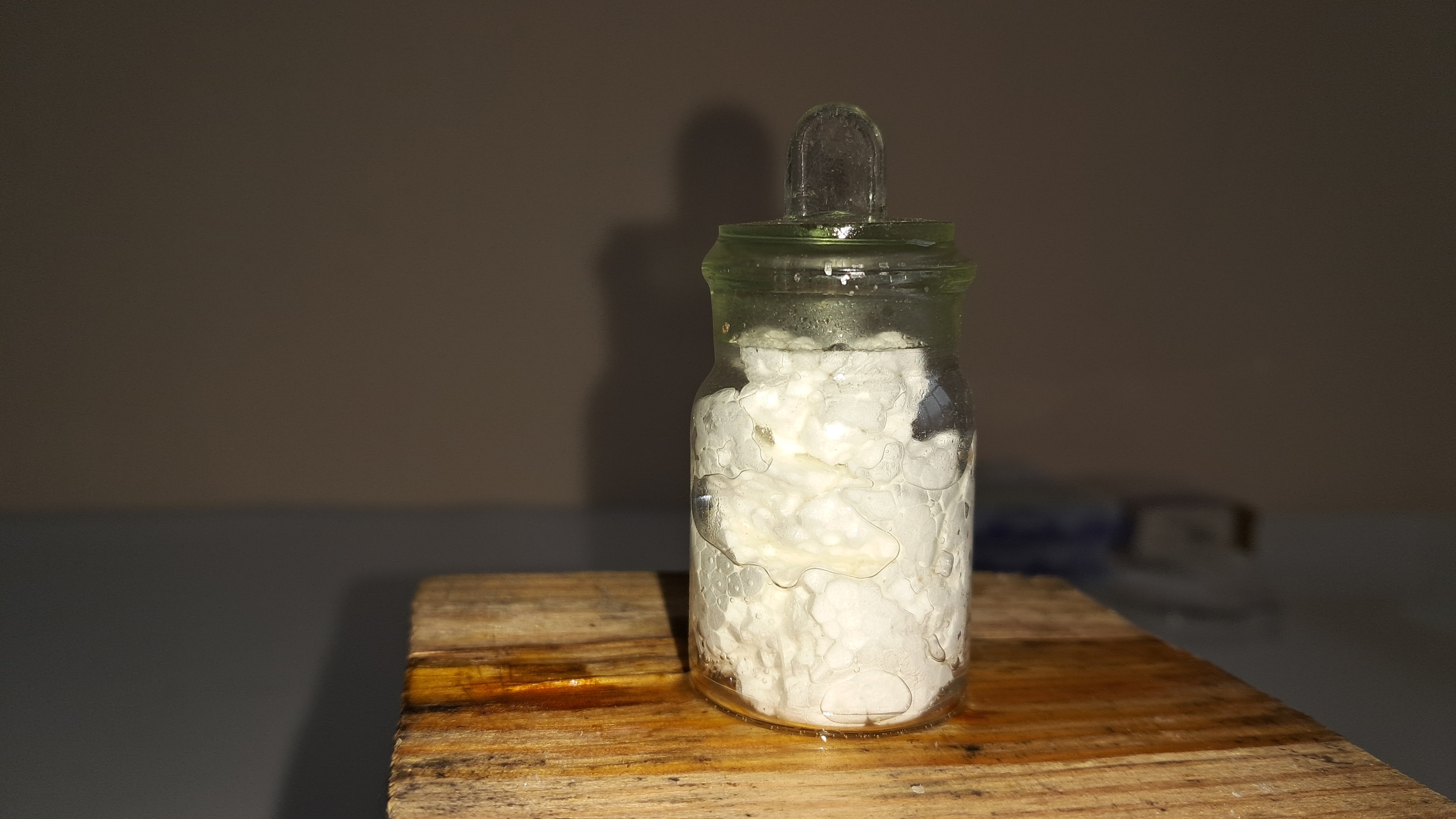

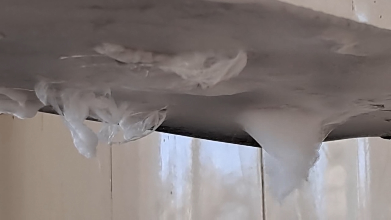

Electrospinning: Polyvinyl Chloride - Part 32

Изоляция проводов практически всегда содержит пластификатор. В СССР использовали дибутилфталат. В моей квартире проводка служит лет 40.
А китайцы пластифицируют чем попало, провода или дубеют, или раскисают.
Без пластификатора - винипласт.
PostPosted: 12 Feb 2026 14:50
Posts: 67299
Согласно литературе, чистый PVC хрупкий, изоляция - обязана быть пластичной, поэтому наличие пластификатора - само собой разумеется, но я использовал, что было.

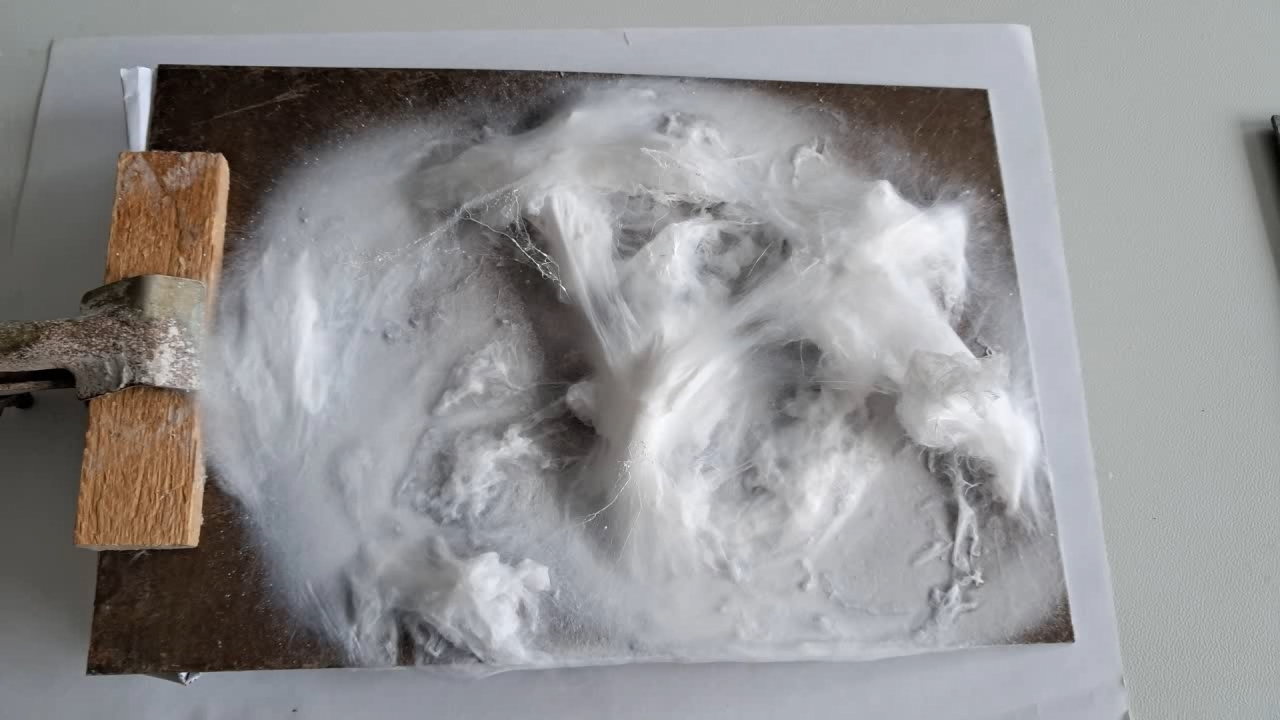

Electrospinning: Chitosan - Part 34
