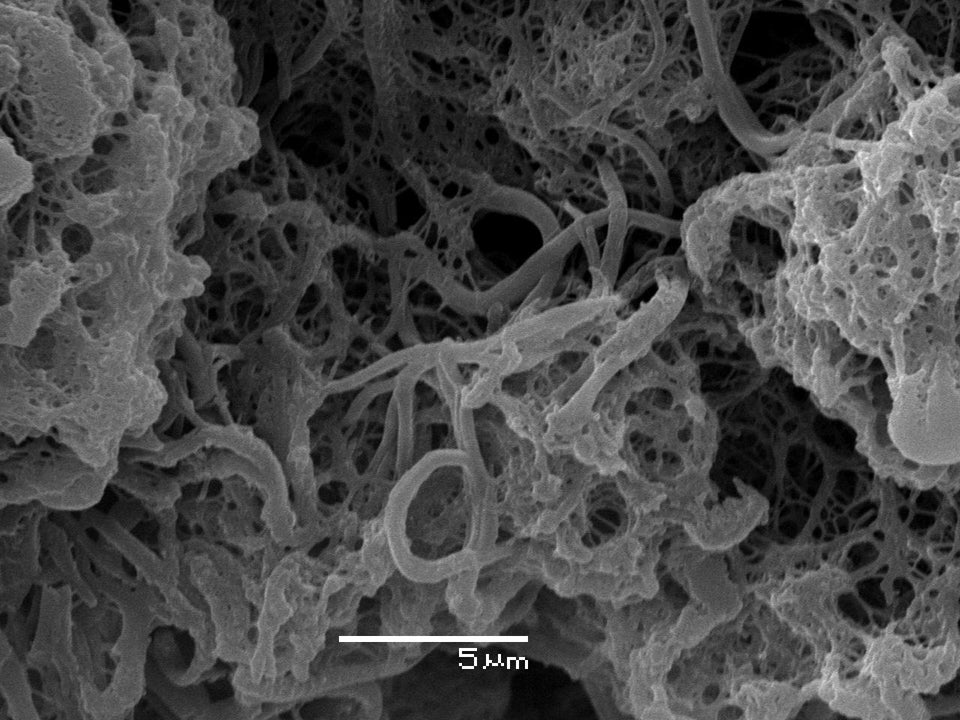

Органогель в СЄМ (сканирующий электронный микроскоп)
First time getting photographs from the SEM!, this is one of my organogels
https://www.reddit.com/r/chemistry/comm ... _sem_this/

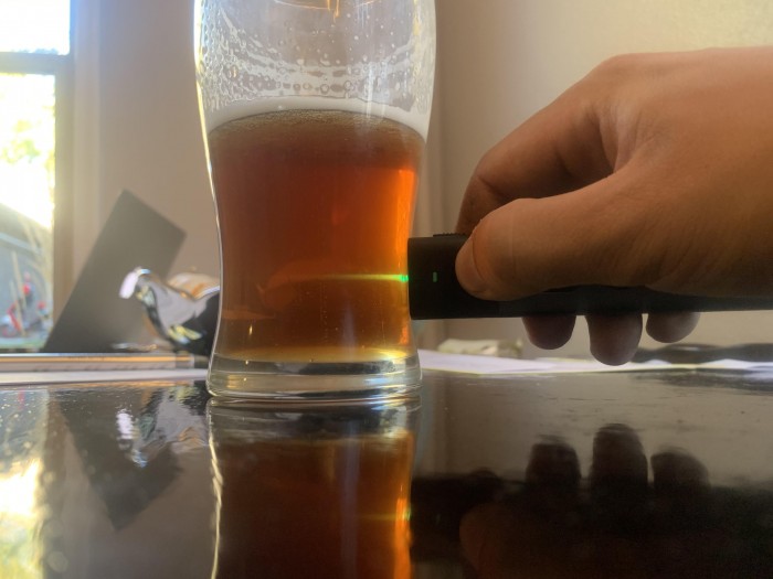

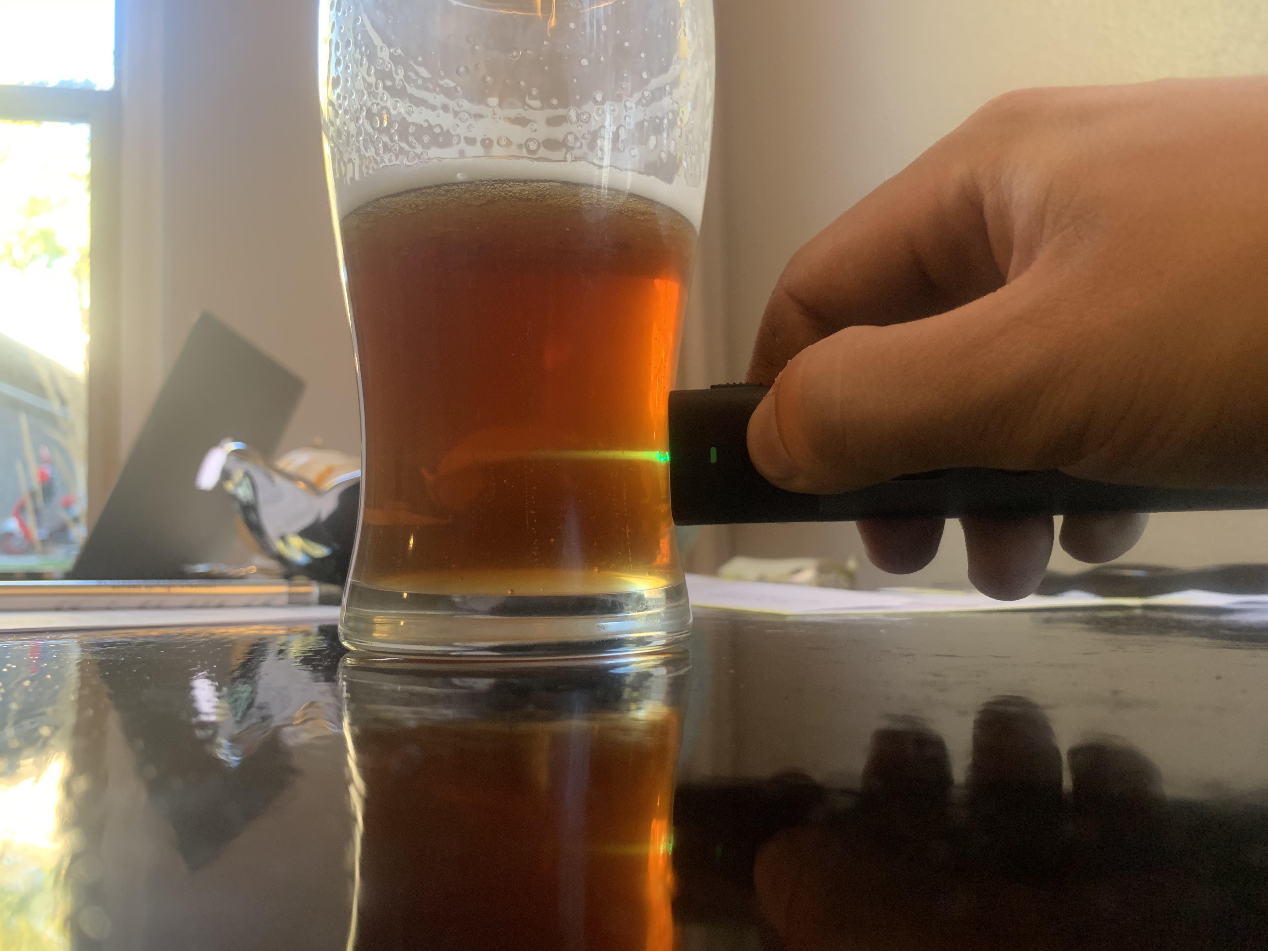

Конус Тиндаля (эффект Тиндаля, Tyndall effect) в бокале с пивом:
Если луч света дает в среде конус (смотреть нужно сбоку), значит, в среде есть дисперсные частицы (коллоидный раствор, эмульсия, суспензия, дым, туман, пузырьки воздуха в жидкости и т.д.). Это результат рассеяния света дисперсными частицами.

У нас в лабе лежат лазерные указки (или как они правильно называются?) сразу нескольких цветов - чтобы проверять, не мутный ли раствор. Чтобы не всматриваться, нет ли мути, просто направляешь луч и смотришь сбоку: дает ли ли конус. Конус Тиндаля возникает и тогда, когда визуально мути в растворе не видно, но есть коллоидные частицы.
