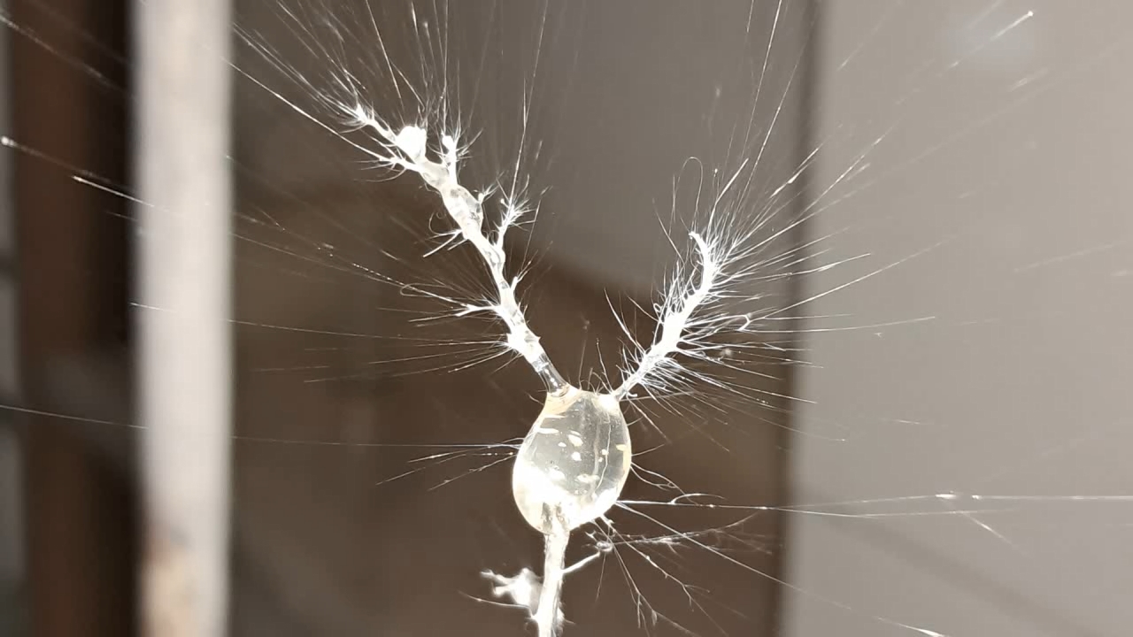

Какая прелесть!
Видно только в телефон в темноте, невооруженным глазом свечение незаметно.
Upd. Заметно, но плохо.

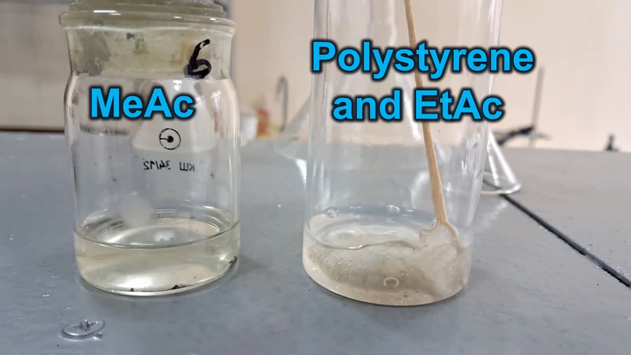

Dissolving Polystyrene in Mixed Solvents. Methyl Acetate Precipitates Polystyrene from Solution in Ethyl Acetate - Part 11
http://chemistry-chemists.com/N1_2026/C ... .html#1112
