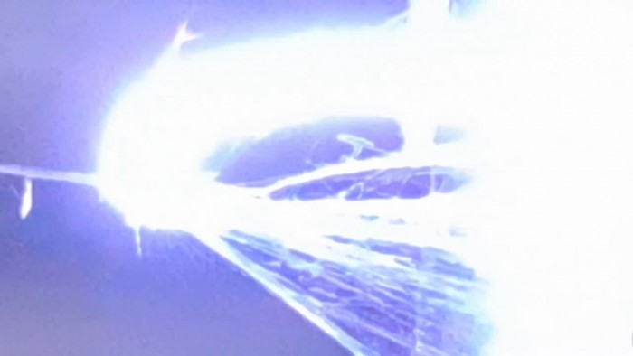

Какая прелесть!
Видно только в телефон в темноте, невооруженным глазом свечение незаметно.
Upd. Заметно, но плохо.

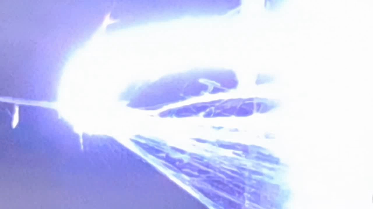

Electrospinning: Solution of Polystyrene in Ethyl Acetate - Part 8
http://chemistry-chemists.com/N1_2026/C ... .html#1002
Electrospinning_Solution_Polystyrene_Ethyl Acetate-15.jpg [ 148.46 KiB | Viewed 101 times ]
