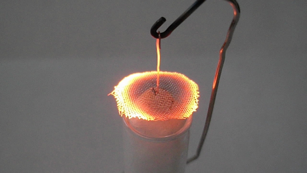

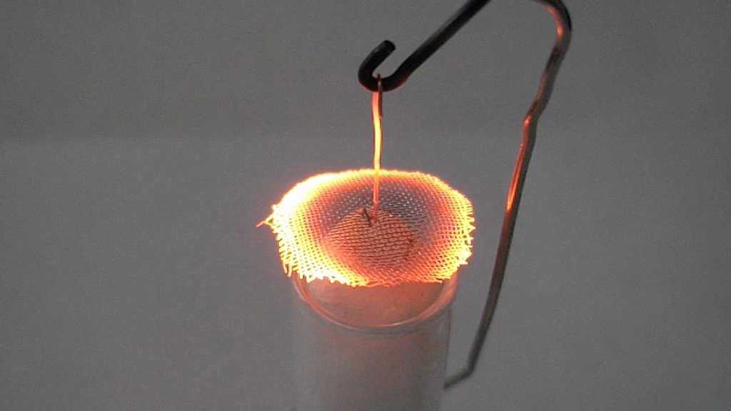

Catalytic burner (Catalytic combustion).
Беспламенная горелка. (Каталитическое горение)
http://chemistry-chemists.com/Video/CatalBurn.html
The catalytic combustion of hydrogen over platinum (Döbereiner's lamp)
http://chemistry-chemists.com/N5_2015/C ... -P4-1.html

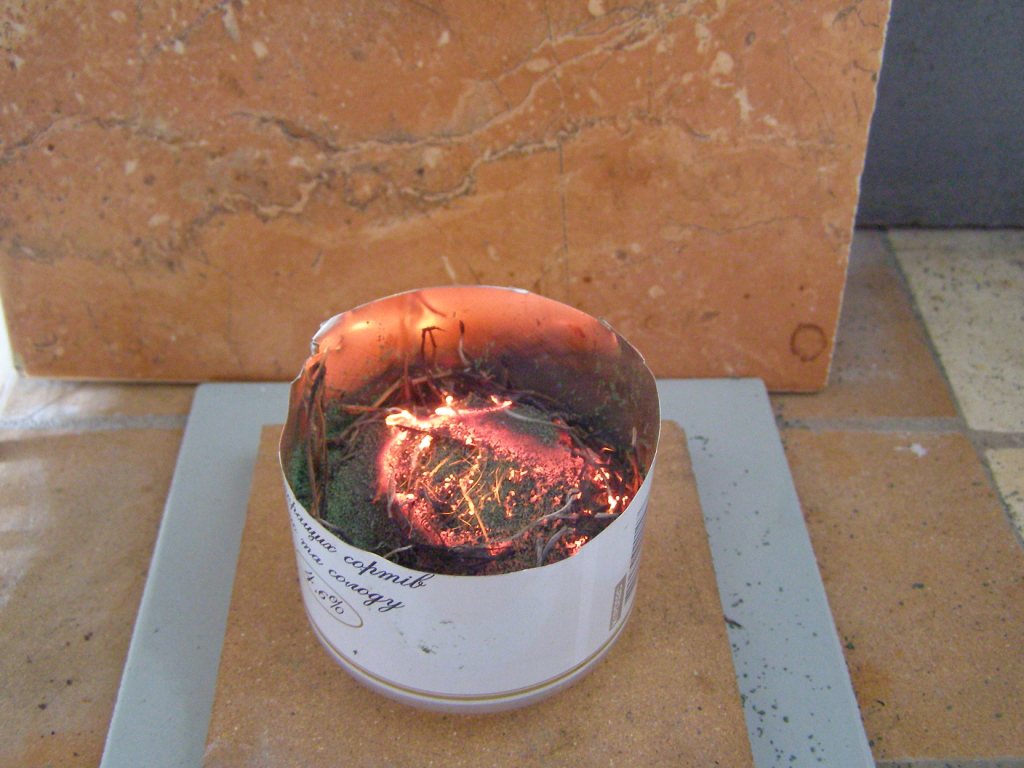

Беспламенная горелка на твердом топливе
http://chemistry-chemists.com/Video/CatalBurn.html#1002

Мне кажется, что причиной неустойчивого окисления - в отсутствии подачи воздуха (кислорода) снизу в область горения.
Поробовать сделать в дне отверстие? Тогда перекрыванием этого сечения возможно проводить регулирование мощности.
Для полноты сгорания - верхний слой катализатора думаю лучше иметь потолще с сохранением рыхлости, всякие недоокислы должны дожечься.
Сжатый объём горения с повышением в нём температуры позволит даже отказаться от катализатора, оставив обычную железную сетку?
 Post subject: Re: Самодельная каталитическая горелка
PostPosted: 05 Nov 2015 15:35
Posts: 66098
Думаю, желательно было бы сделать принудительную подачу воздуха, а не просто отверстия.
От катализатора отказаться не удастся: будет либо объёмное горение (пламя), либо горение прекратится вовсе.

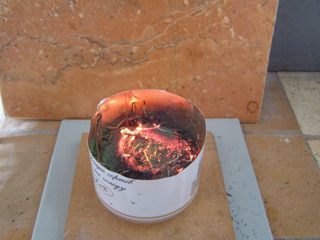

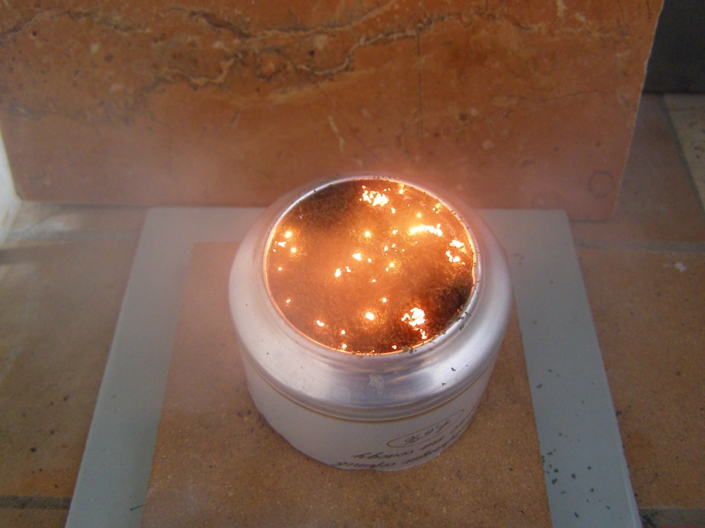

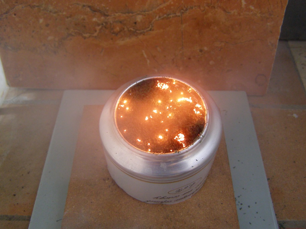

Posts: 66098

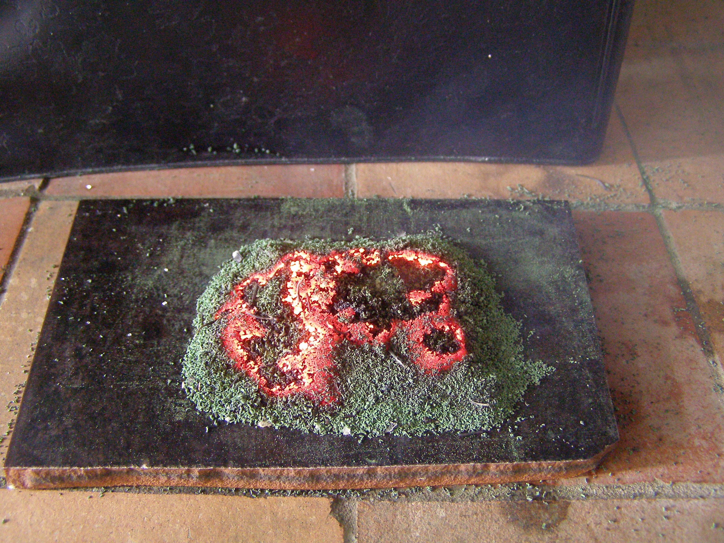

Беспламенное горение твердого топлива (сахара) на оксиде хрома Cr2O3
Catalytic Combustion of Sugar over Chromium(III) Oxide, Cr2O3
http://chemistry-chemists.com/Video/Cr2O3-sugar.html

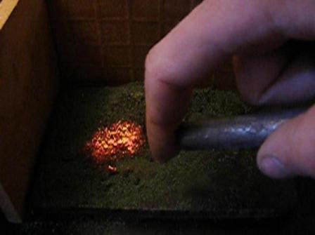

Каталитическое горение пропан-бутановой смеси на поверхности Cr2O3
Catalytic Combustion of Propane, Butane over Chromium(III) Oxide, Cr2O3
http://chemistry-chemists.com/Video/Cr2 ... .html#1002

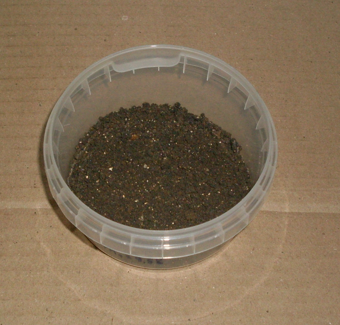

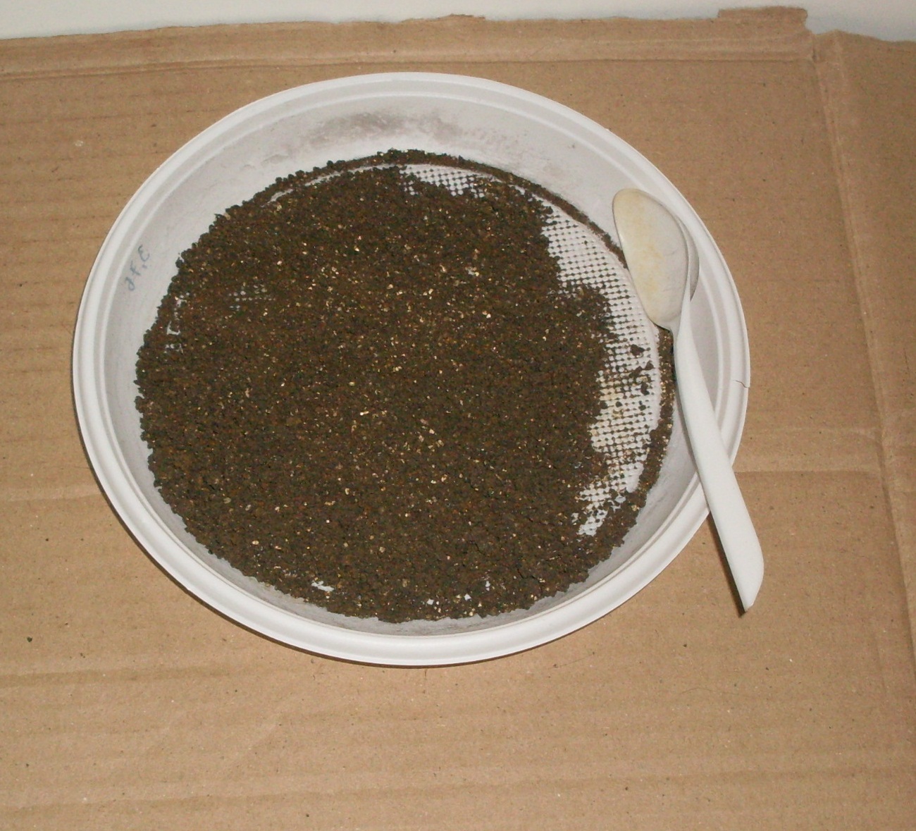

Пятикратной промывкой водой и холодным высушиванием вентилятором получил из 41.32 г "потрохов" такой грелки 32.74 г порошка с металлическими блёстками, похожего на кофейные гранулы.
Порошок при всыпании на пламя искрит :).

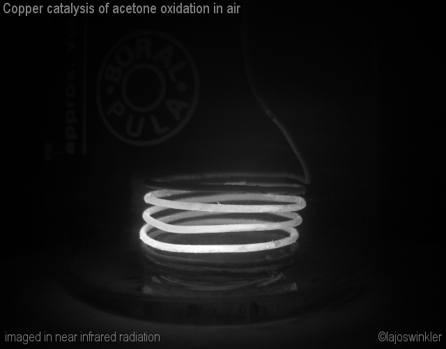

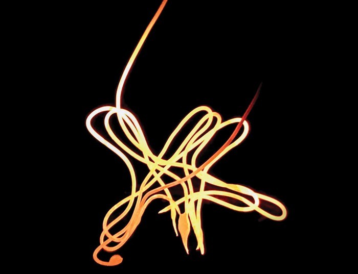

Каталитическое горение паров ацетона на поверхности медной проволоки:

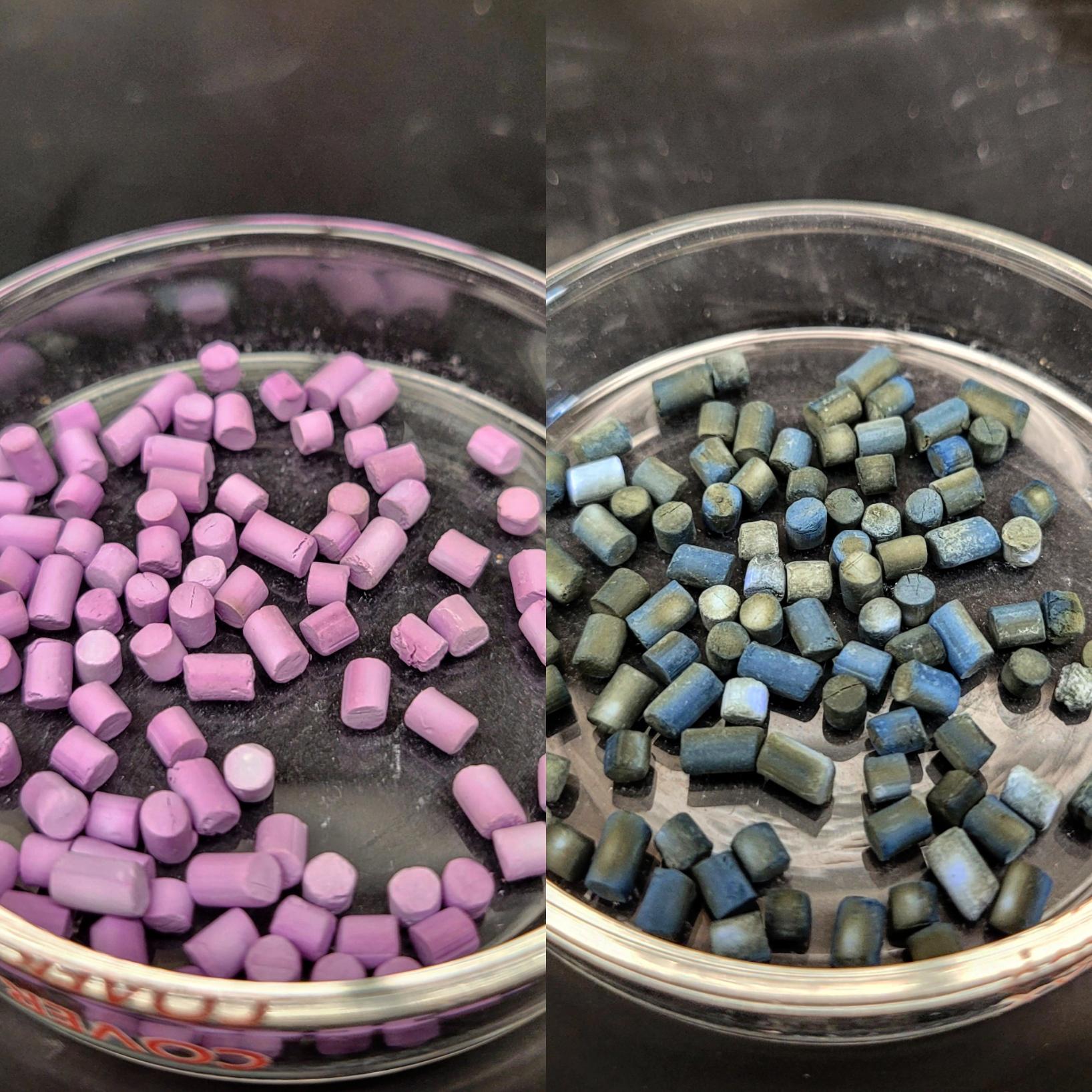

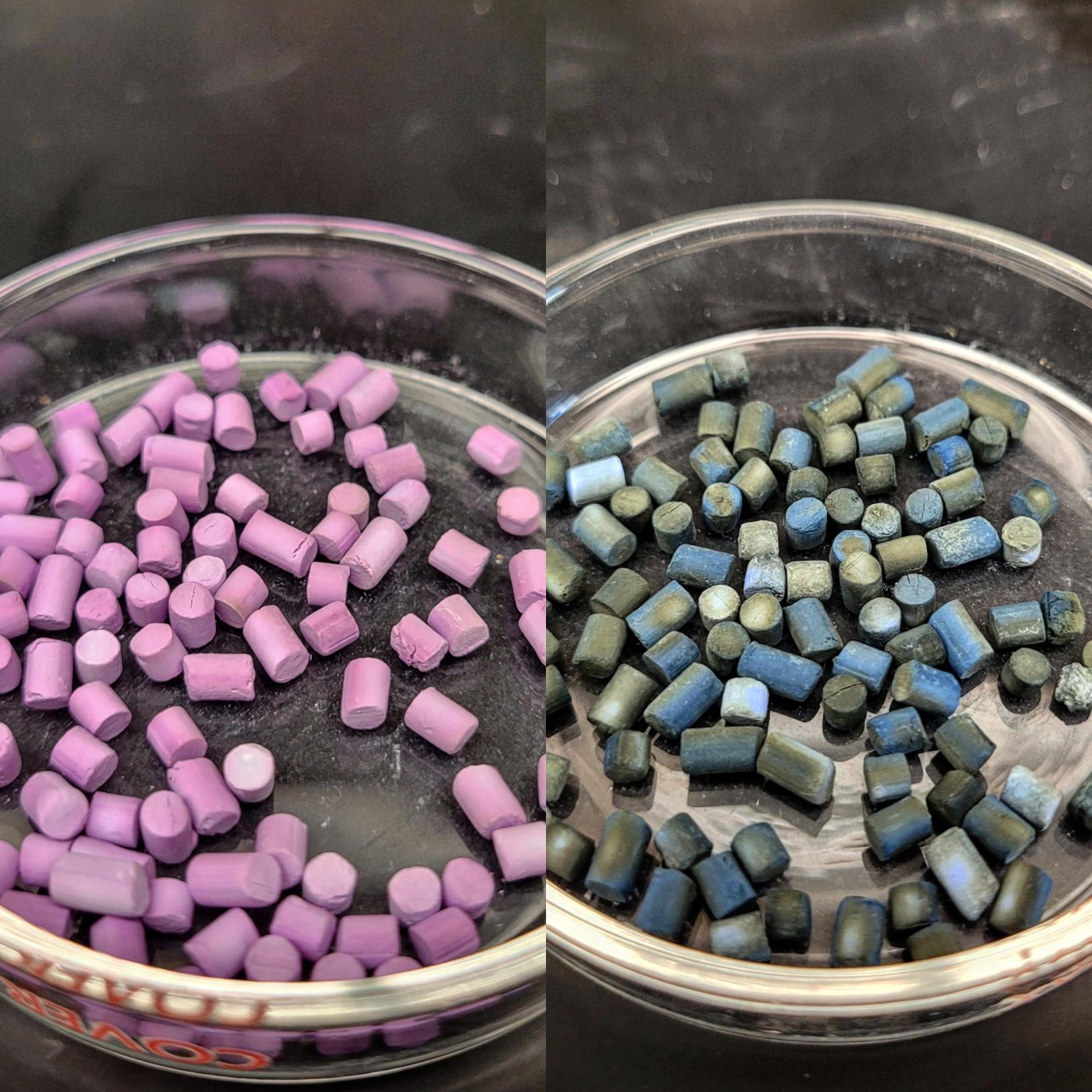

Катализатор Co/γ-Al2O3: до и после прокаливания
По цвету: слева - гидратированный катион кобальта (розовый), справа - цвет безводных солей кобальта (синий) и оксида кобальта (черный).

Катализ медью реакции между ацетоном и кислородом: фото в ближней инфракрасной области
Copper catalysis of acetone-oxygen reaction imaged in near infrared radiation
