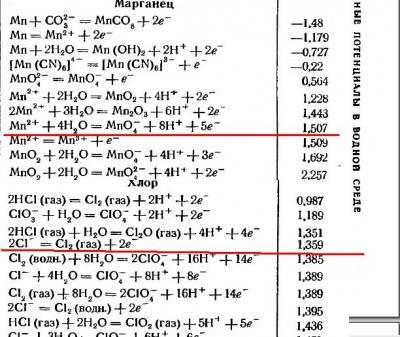

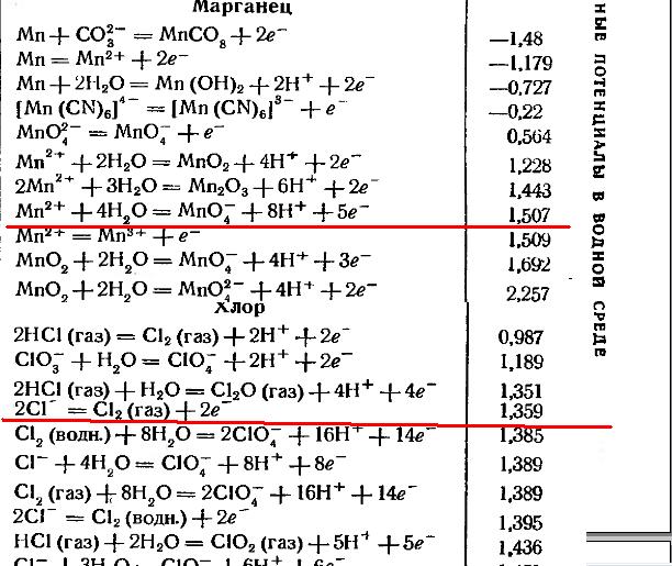

 Post subject: Re: ОВР (Окислительно - восстановительные реакции)
PostPosted: 29 Mar 2012 15:50
opasnый химик wrote:
ну вот допустим перед вами неизвестная реакция, по какому алгоритму Вы будете определять хотя бы до какой с.о. окислится или восстановится тот или иной ион
Например: реакция с перманганатом соляной кислоты. Смотрим стандартные окислительно - восстановительные потенциалы, что более положительно - окислитель, более отрицательно - восстановитель. С перманганатом : ион перманганата - окислитель, он окисляет ион
Cl-до Сlо
