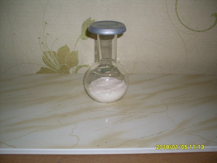

Решился таки синтезировать бензоат натрия (E-211) для свистков.
Для этого использовал след. реагенты:
•бензойную кислоту, она же - E-210,
•aqua distillatica,
•раствор NaOH 46 %.

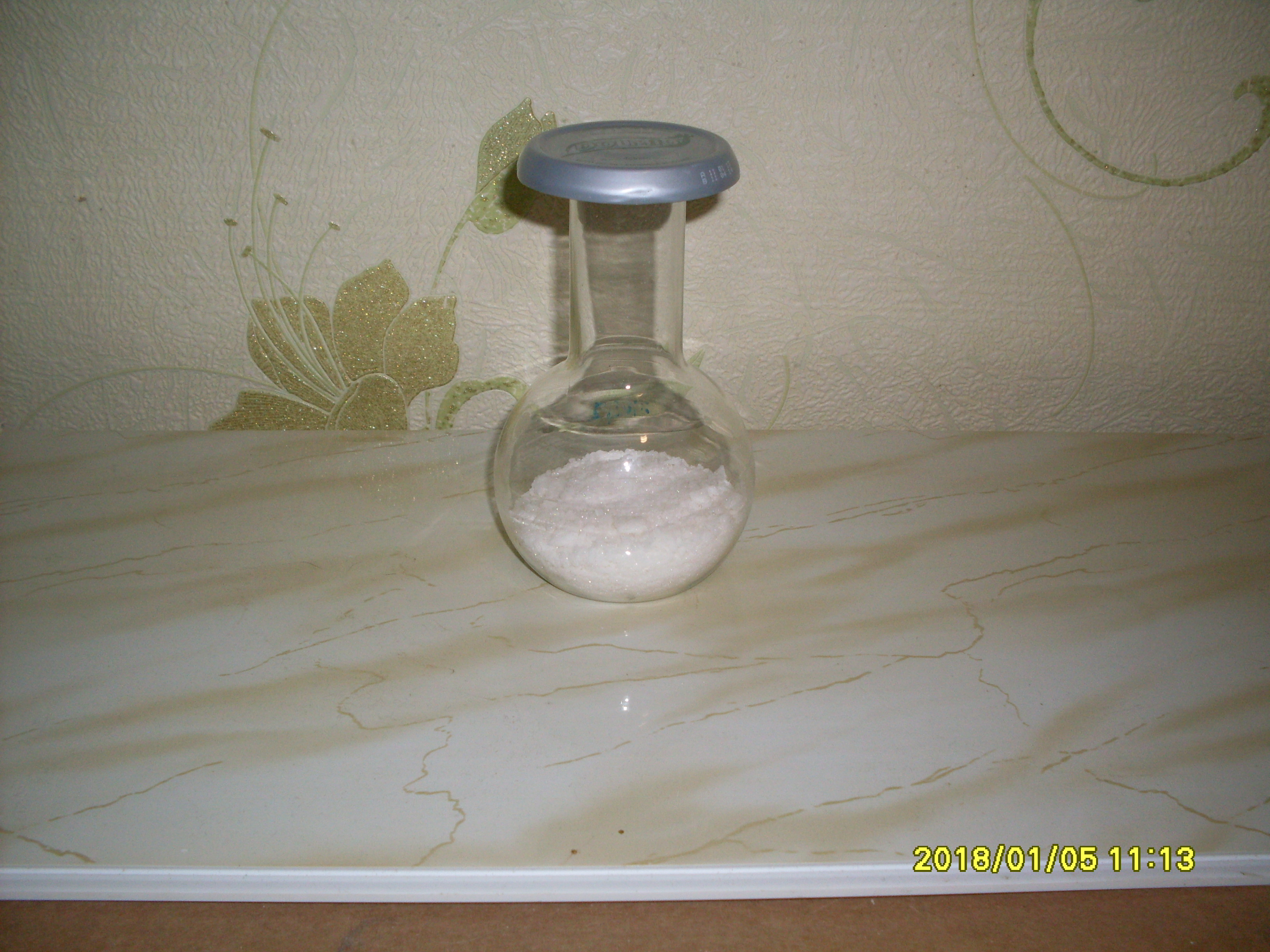

1) Взвесил в колбе 61.02 г E-210.

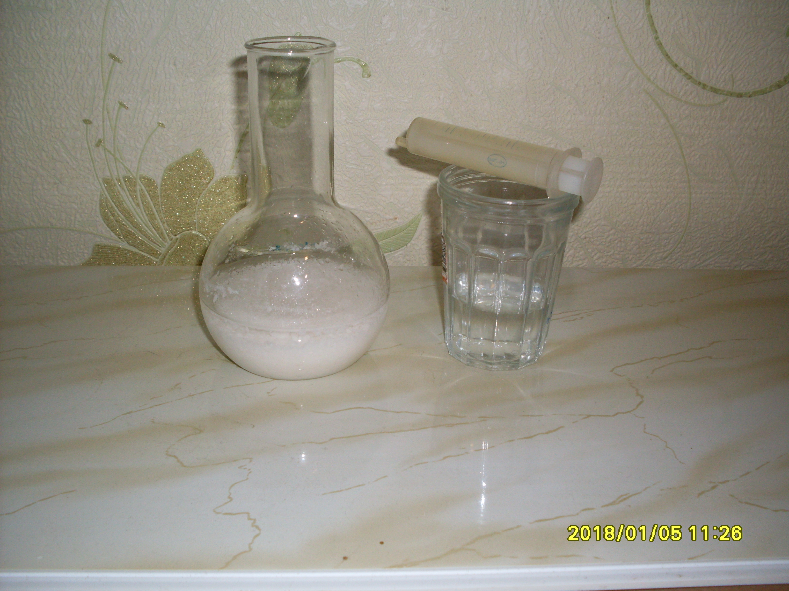

2) Добавил 71.0 г воды.
Справа на фото - набранная в стаканчик щёлочь.
3) Аккуратно добавил 43.66 г р-ра NaOH.
При этом в р-ре появились довольно большие комочки,

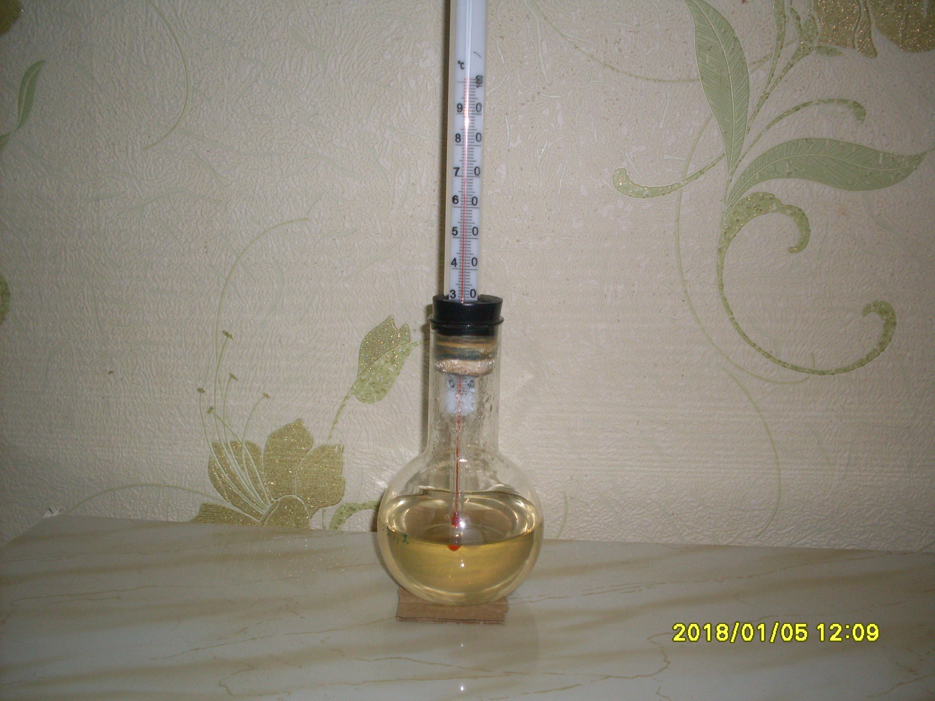

4) которые при нагревании до 100 °C и непродолжительной выдержке растворились полностью.
5) Проверил pH фенолфталеиновым индикатором - не порозовел.
6) Добавил примерно 1 мл щёлочи (получилось, +1.38 г). При этом щёлочь свернулась, как яйцо, которая, однако, вновь растворилась через 20 мин при 100 °C.
7) Проверил pH фенолфталеиновым индикатором - порозовел.

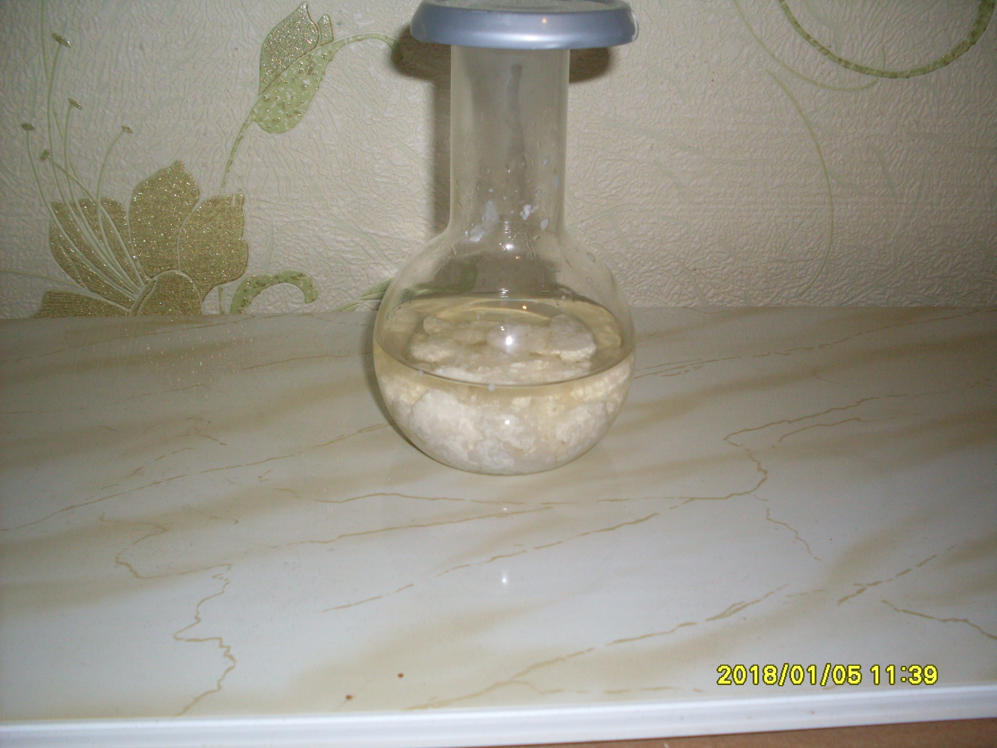

8) Далее перелил в баночку (получился р-р, насыщенный при 95 °C), выдержал непродолжительное время в кипящей водяной бане для р-рения волокнистых кристаллов E-211.
На фото - остывшая баночка.

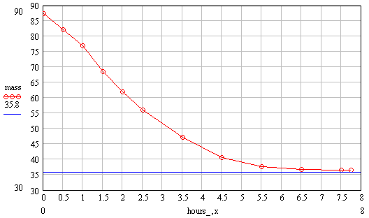

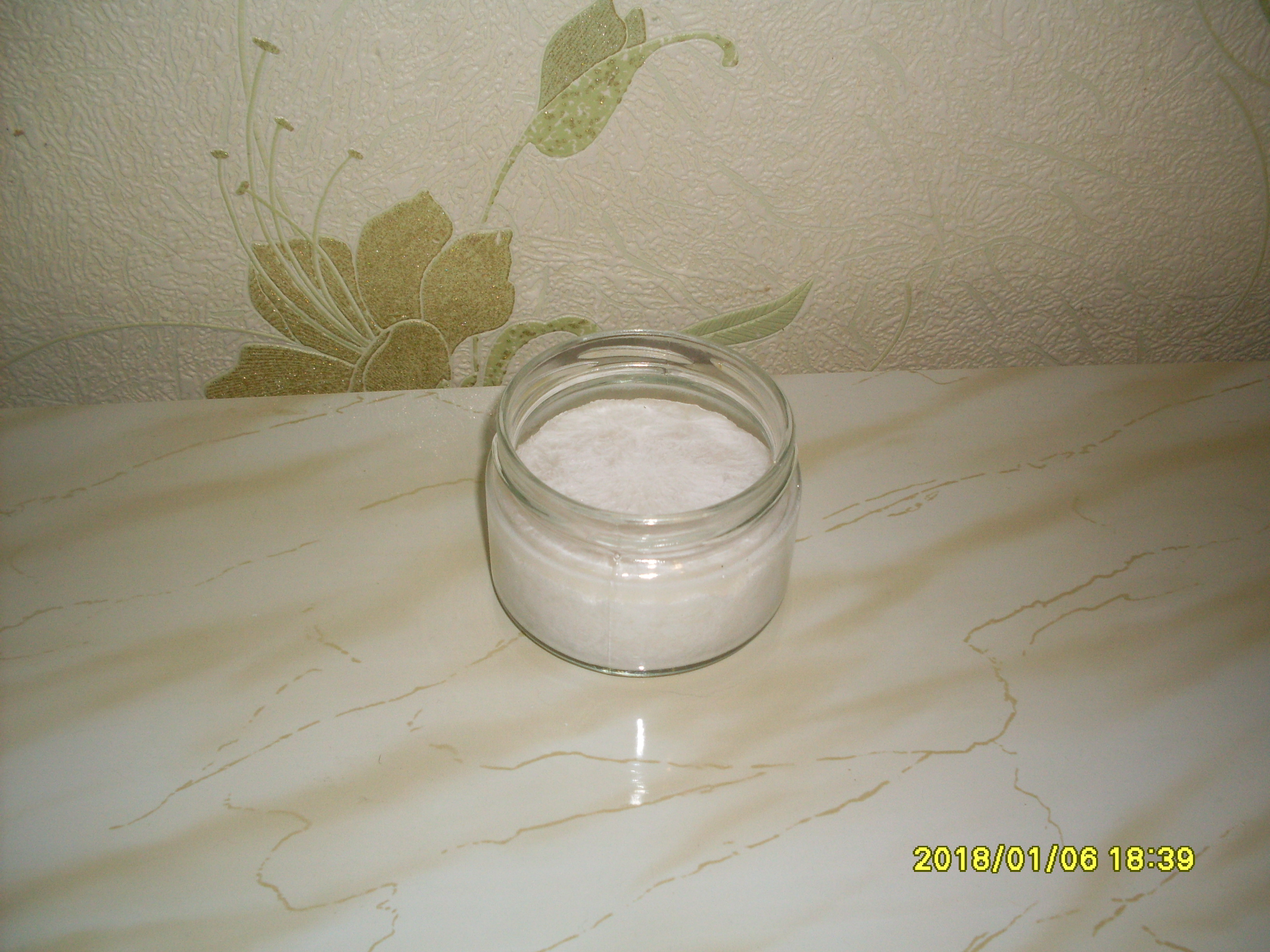

9) Высушил 41 % пасту E-211 тепловентилятором в 2 захода до массы, которая почти совпала с теорией. На каждую сушку ушло в среднем по 7 часов.

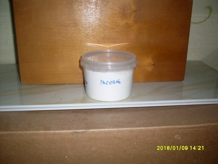

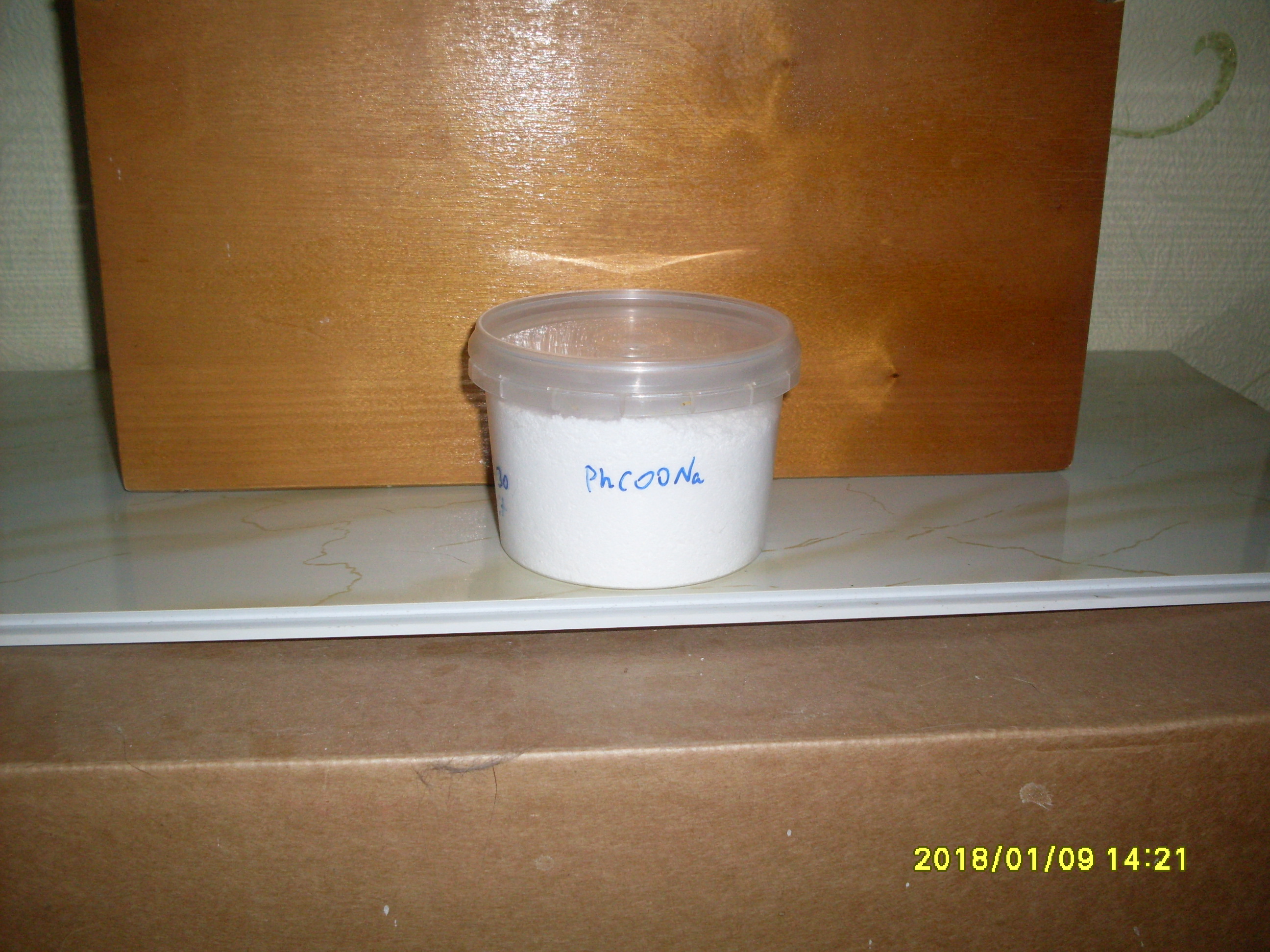

10) Полученные белые комочки измельчил в ступке, и немного подсушил сабж. Вот, что получилось:
Здесь - 71.1 г сабжа.
