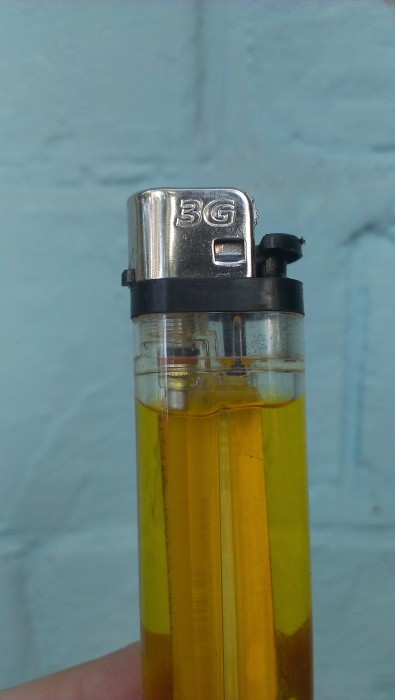

Доброго времени суток,господа!) Недавно попалась такая вот зажигалочка:
Вопрос в том,как можно окрасить бутан,уж не азобензол ли это?

Жидкий бутан - неплохой неполярный растворитель, его иногда даже используют для экстракции, потому что удобно его потом выпаривать

Спасибо!) Не знал) То есть это может быть какой-то азокраситель?

А кто ж его знает. Думаю, какой-нибудь Е более доступен и дешевле
Все, что растворяется в обычном бензине, обязано растворяться и в жидком бутане. Например, для домашних условий - каротиноиды моркови и помидоров. Или иод (фиолетовый раствор).
Для промышленности - любой краситель, растворимый в неполярных растворителях.

Не знаю как сейчас, раньше разные сорта бензина подкрашивали различными красителями (синим, красным, желтым).
Обычно использовался какой-то дешевый жирорастворимый краситель.

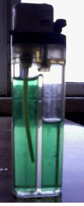

Бутан также способен экстрагировать значительную часть красителя из пластика резервуара.
На фото - зажигалка после нескольких месяцев пребывания в тёплом месте (карман). Изначально пластик был зелёным, а жидкость - бесцветной.

Интересно) Но не в моем случае,так как,я полагаю,пластик изначально был бесцветен,ведь даже на этикетке,что на зажигалке написано colour gas.
Так это мог быть маркетинговый ход по сбыту "просроченных" зажигалок.
