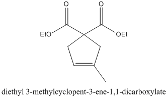

Ув посетители форума.
Можете ли подсказать как синтезировать следующее вешество???Или у кого нить есть идеи???
В ответе указывайте на источник, ссылку или статью. Многоступенчатый синтез приветствуется!
Заранее благодарен.

Есть идея синтеза на основе малонового эфира с 3-метил-2,5-дигидрофураном.
Но вот как этот 3-метил-2,5-дигидрофуран получить пока вопрос. :(

Сборник смотрел, но там несколько не то. Впрочем легче синтезировать наверное:
А далее все как в методике которую привел invar.

Седня искал синтез своего вещества через хим. поисковик scifinder. Хоть я и зарегирован в нём, входить в него можно только через универ. Из хаты ни как. Пишут типа "левый айпи".
Так вот оказывается моё вещество синтезируется через рутениевый катализатор, причем не чисто металлический, а целый комплекс))). Синтезируется он при комнатной температуре с большим выходом, до 100%, в дихлорметановом растворителе. Статей конечно уйму (~140) и все опираются на катализатор и я привел один из примеров, так что не ловите меня на слове.
Но реагент из чего синтезируется вещество, diethyl 2-allyl-2-(2-methylallyl)malonate, тоже написано как синтезировать из diethyl 2-(2-methylallyl)malonate.
Теперь я в поисках последнего вещества, diethyl 2-(2-methylallyl)malonate. :be:
