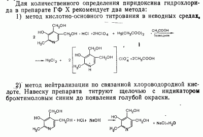

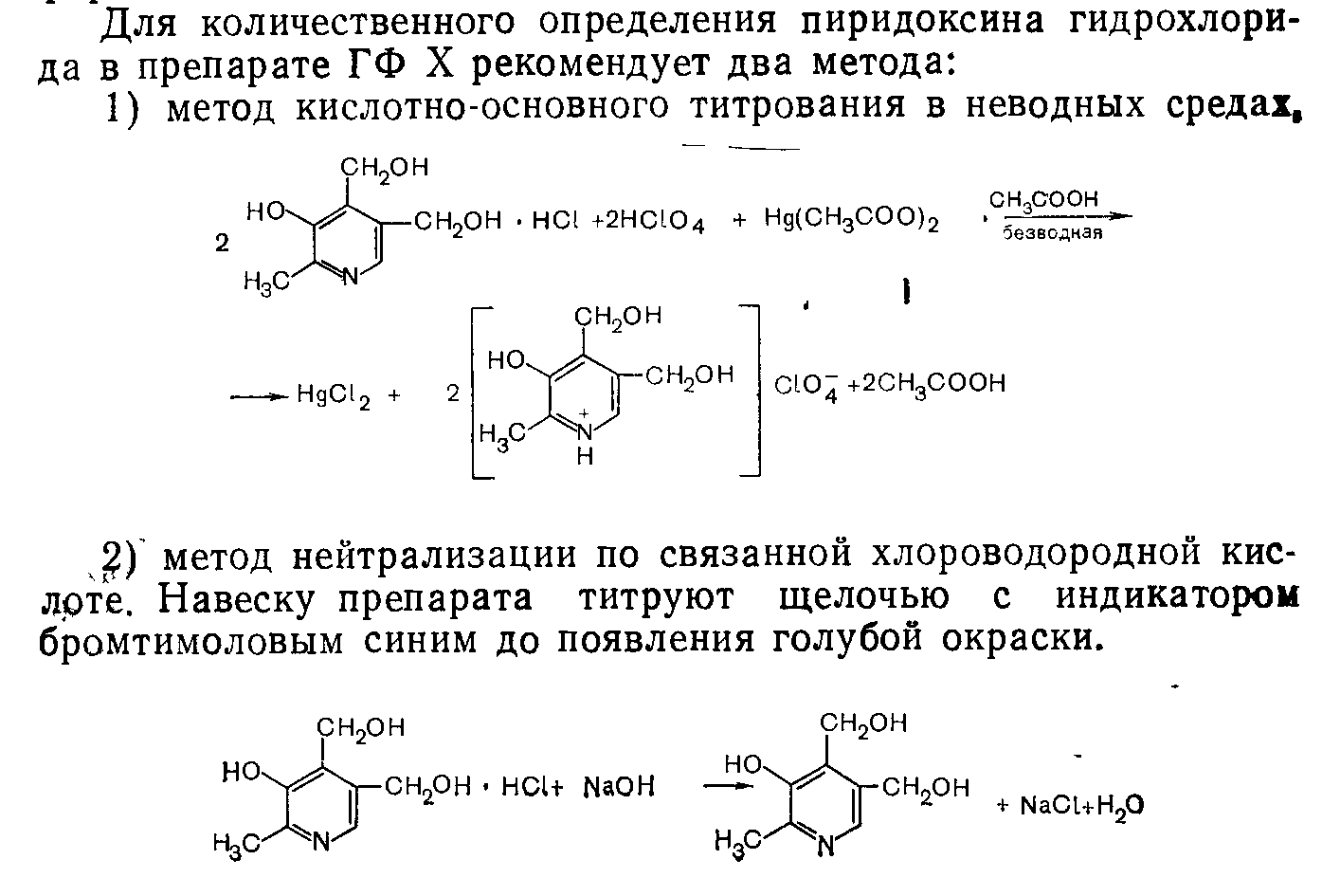

нигде не могу найти химизм и методику йодометрического анализа пиридоксина? подскажите пожалуйста
 Post subject: Re: анализ лекарственной формы
PostPosted: 10 Oct 2011 21:17
Наверное все дело в том, что иодометрия не фармакопейный метод КО пиридоксина гидрохлорида.
