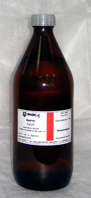

У нас используется такой - в литровых реахимовских бутылках

Перекиси могут попадать в ацетон полученный кумольным методом в процессе производства. А большая часть нынешего ацетона делают именно через окисление кумола.
Хороший ацетон (HPLC grade) всегда в бытылках amber glass.
