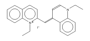

Что тут непонятного: два хинолиновых цикла, мостик и по несколько заместителей в каждом.
В свободном доступе есть ИК-спектр: http://webbook.nist.gov/cgi/cbook.cgi?I ... 19&Mask=80
P.S. У вас на картинке совсем другое вещество.

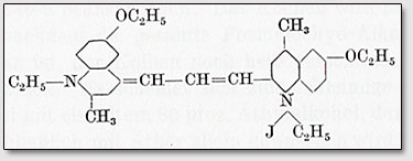

Так в этом соединении циклы - ароматика или нет? А то на одних схемах рисуют кольцо, на других нет, хотя пишут хинолин.
Может кто то расписать синтез 2,4-диметил-хинолин-йодэтилата? Вроде получается что можно из пиридина получить 2,4-диметил-хинолин, а затем его проалкилировать.
 Post subject: Re: Синтез дицианина
PostPosted: 10 Feb 2011 11:21
Posts: 69284
В старых книгах и журналах двойные связи в бензольном кольце часто не обозначали, а с точки зрения "визуализаторов ауры", которые это передрали, что санаторий, что крематорий - все равно.
Если исходить из формулы:
Хинолиновые циклы могут быть частично или полностью гидрированы (или негидрированы вовсе). Например, я нашел такой вариант:
1-Ethyl-2-[(1-ethyl-4(1h)-quinolylidene)methyl]-quinolinium iodide
