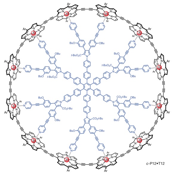

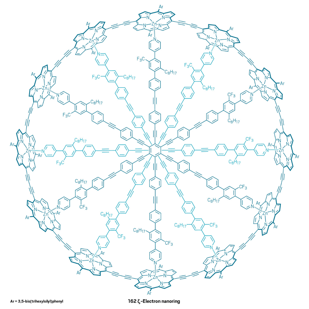

Синтез порфиринового нанокольца с-Р12·Т12

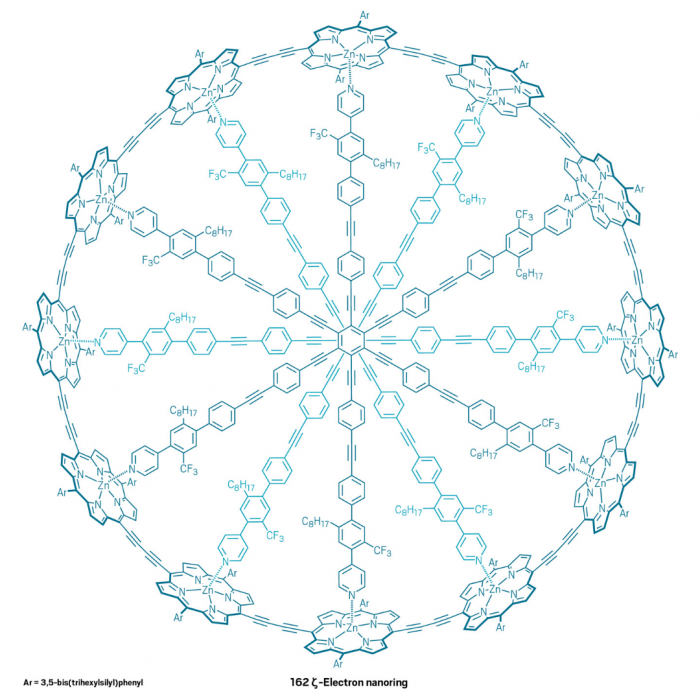

Синтез порфиринового нанокольца c-P12[b12]·(T6ef)2

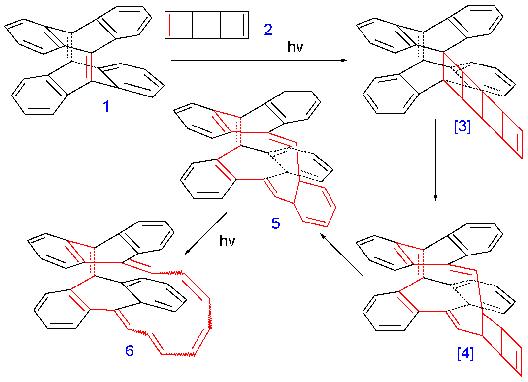

Синтез углеводорода с ароматичностью Мебиуса
