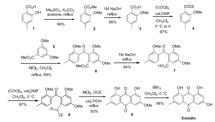

Синтез эмодина
krohn1980.pdf [394.46 KiB]
Downloaded 668 times

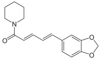

Синтез пиперина
B00.Piperineexpt.pdf [394.6 KiB]
Downloaded 674 times

Более поздняя методика синтеза эмодина:
Жаль, что при получении соединения 9 выход всего 50% и катализ не всегда доступной трифторметансульфокислотой.
chalothorn2019.pdf [671.8 KiB]
Downloaded 617 times
Пример выделения пиперина из черного перца (экстракция дихлорметаном):
epstein1993.pdf [2.03 MiB]
Downloaded 761 times

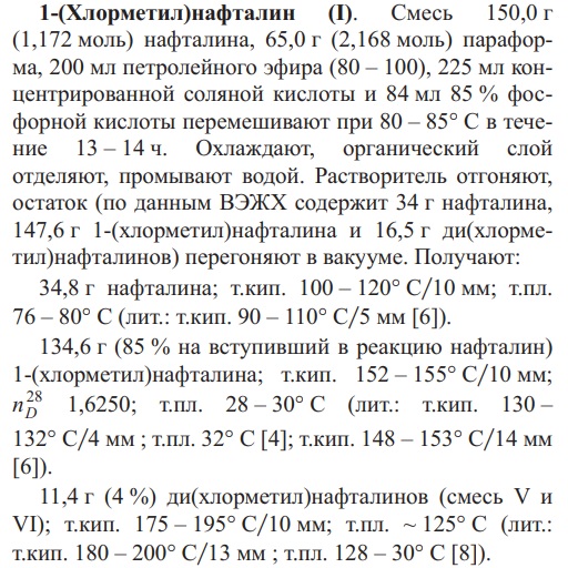

Нафталин, помню, хлорметилоровался смесью соляной и фосфорной кислот с формальдегидом.
Это тоже можно попробовать. Со всей ароматикой прокатывает.

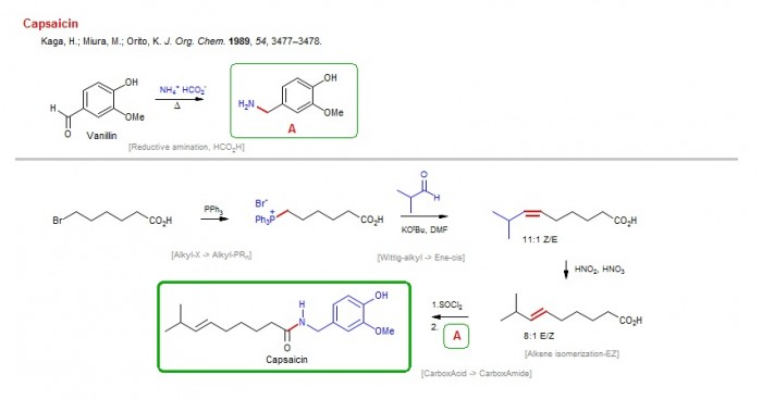

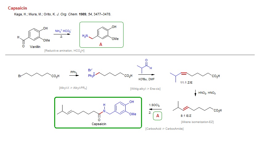

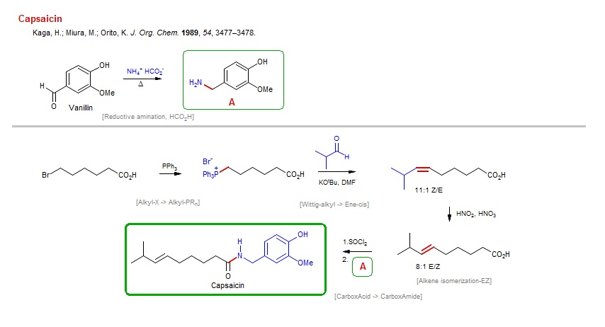

Полный химический синтез капсаицина.
kaga1989.pdf [332.27 KiB]
Downloaded 649 times

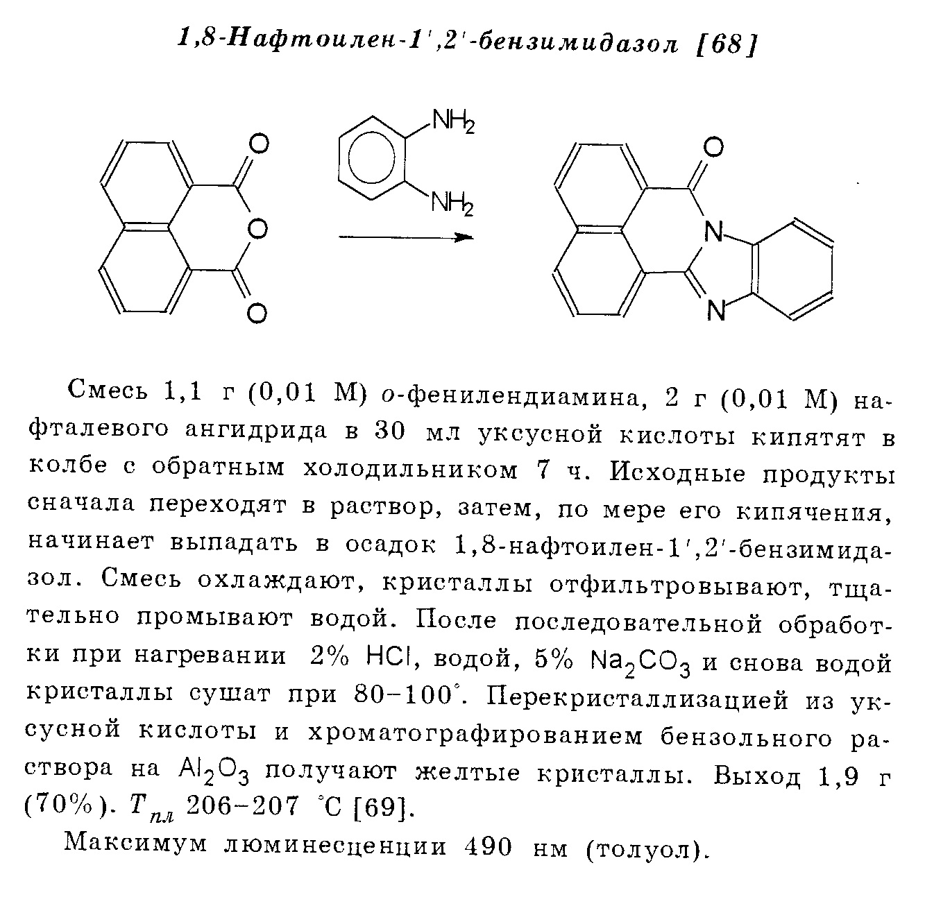

Здравствуйте! У кого-то есть методика получения
1,8-нафтоилен-1'2'-бензимидазола ( нафталевый ангидрид+ о-фенилендиамин) в среде ледяной уксусной к-ты?
 Post subject: Re: Органический синтез (Вопросы по органическому синтезу)
PostPosted: 10 Jun 2020 14:24
Б.М. Красовицкий, Л.М. Афанасиади Препаративная химия органических люминофоров (1997). Стр. 182.
viewtopic.php?p=10718#p10718
Есть еще советский патент на получение ОСЧ 1,8-нафтоилен-1'2'-бензимидазола:
Только вакуум и 300 0С это жесть.
