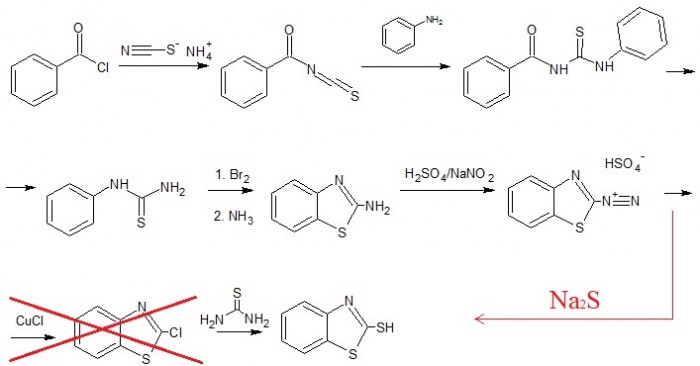

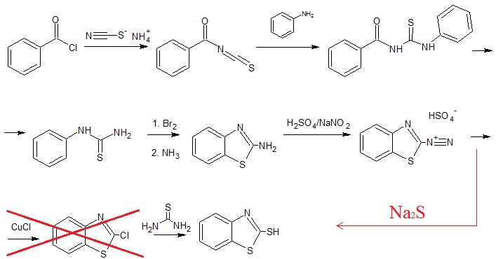

ciekawostki wrote:
Насколько это реалистично?
Вполне реалистично.
Жаль только экономически несостоятельно.

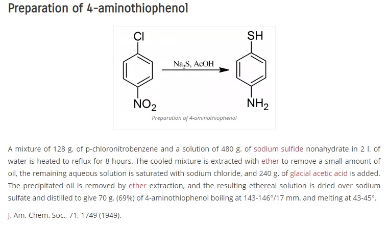

Если требуется избежать сильного нагрева под давлением, то прибегают к следующей схеме:
С орто-изомером будет аналогично.
2-аминотиофенол можно получить и по реакции Херца:
neo2011.pdf [168.84 KiB]
Downloaded 693 times

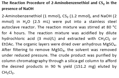

А далее сероуглерод в щелочной среде:
Гидротермальная бомба используется, но уже только 80 С против 250-270 С.

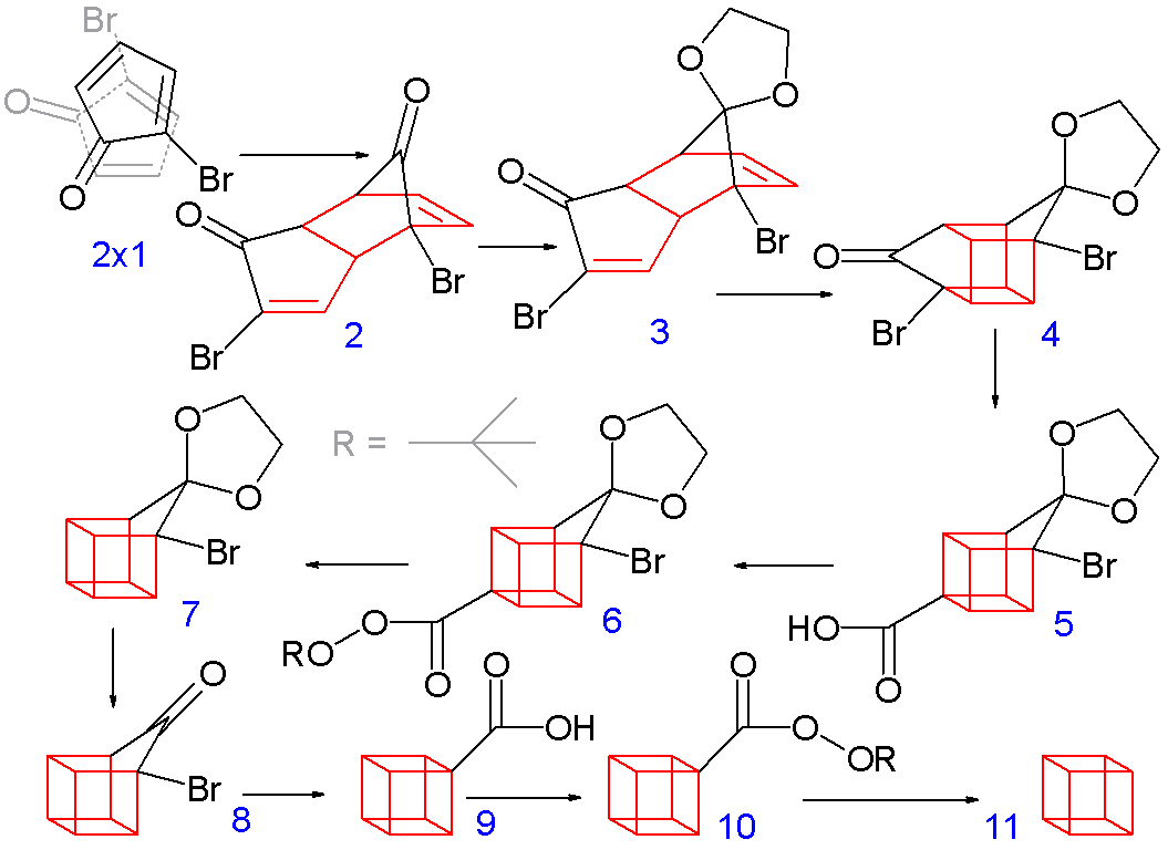

PostPosted: 04 Dec 2019 09:52
Синтез кубана
eaton1964.pdf [228.38 KiB]
Downloaded 718 times
eaton1964-.pdf [389.99 KiB]
Downloaded 700 times
Синтез исходника - 2-циклопентенона
Cyclopentenediol.pdf [319.62 KiB]
Downloaded 647 times
2-CYCLOPENTENONE .pdf [318.83 KiB]
Downloaded 648 times
