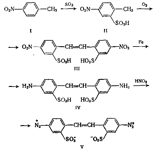

Получил п-нитротолуол после пары перегонок и дробной кристаллизации, выход около 25-30% и очень много возни. Пока "на опыты" хватит, если дальше получится, то надо будет думать, где его брать.
Нужен он мне для синтеза красителей, еще впереди куча стадий, если такой выход на первой, что же там останется к концу..
