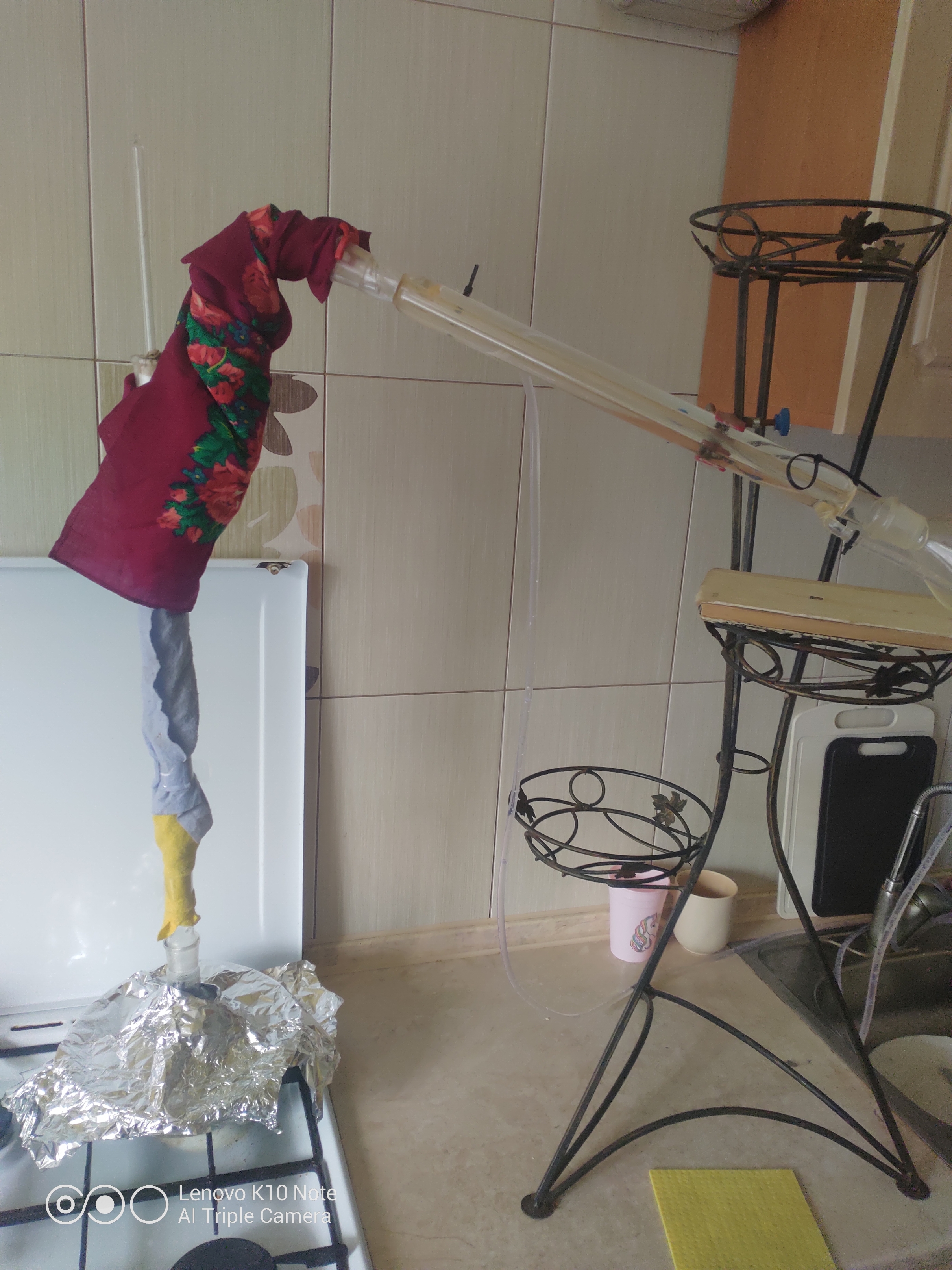

Шаг 4:
- ректификация полученной смеси. Была собрана соответствующая установка ( насадочный элемент - кольца Рашига 3*3мм. ).
Фракционно отобрал жидкость до 56 град. цел. И потом весь процесс отбора шёл при 56 град.цел. Отбор остановил когда в кубе оставалось 10 - 15 мл.
По температуре кипения и " китайскому" рефрактометру, также примитивным электронным весам ( объемное взвешивание) результат - похоже на ацетон, запах - чёткий ацетон.
Шаг 5:
- эксперимент повторил: результат аналогичный. Что то близкое к ацетону.
Где я дал маху, где ангидрид?

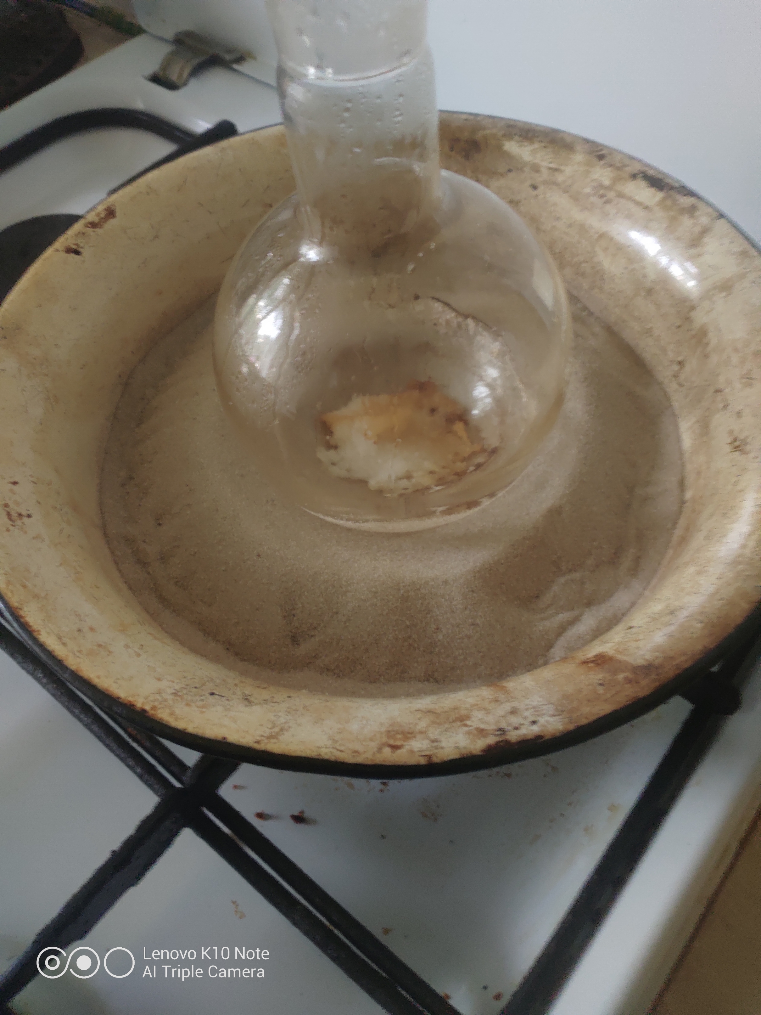

File comment: Остаток в перегонной колбе, жидкость расслоилась, внизу маслянистая слой.

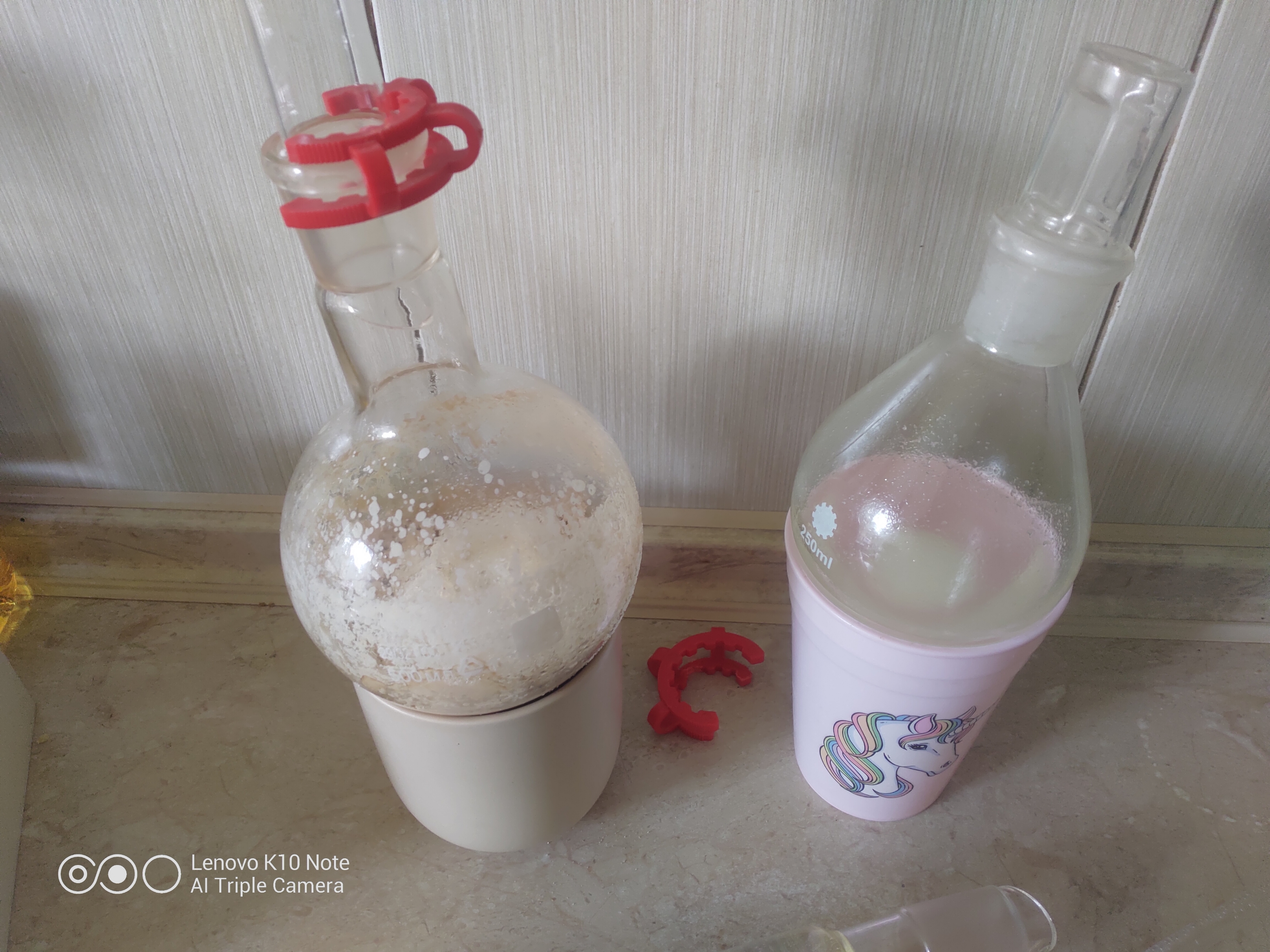

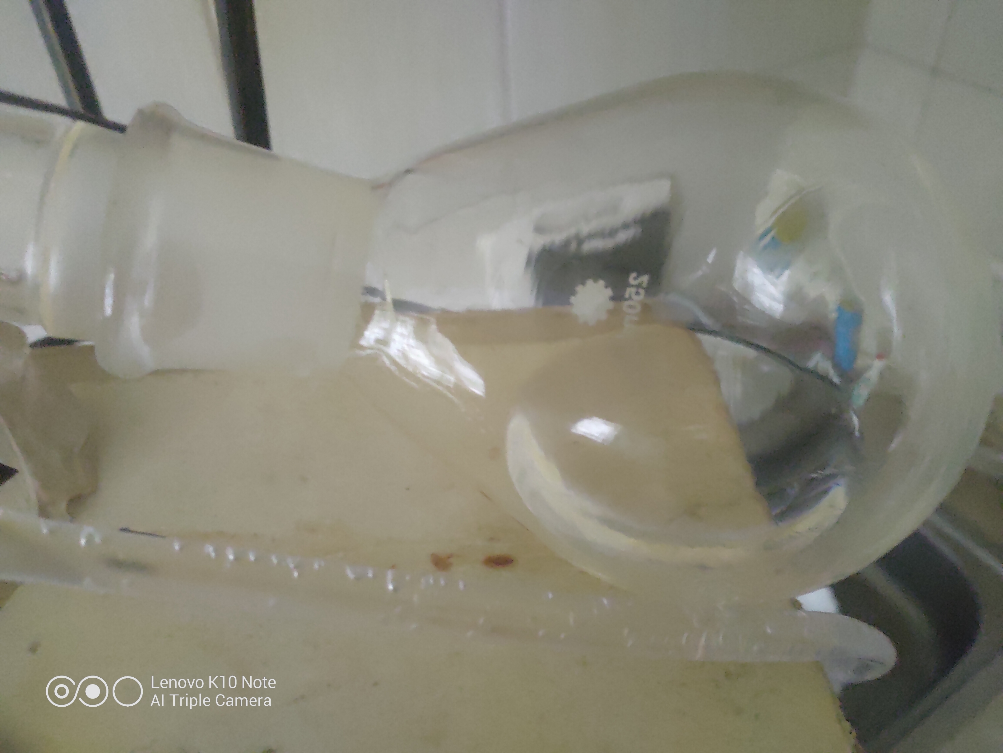

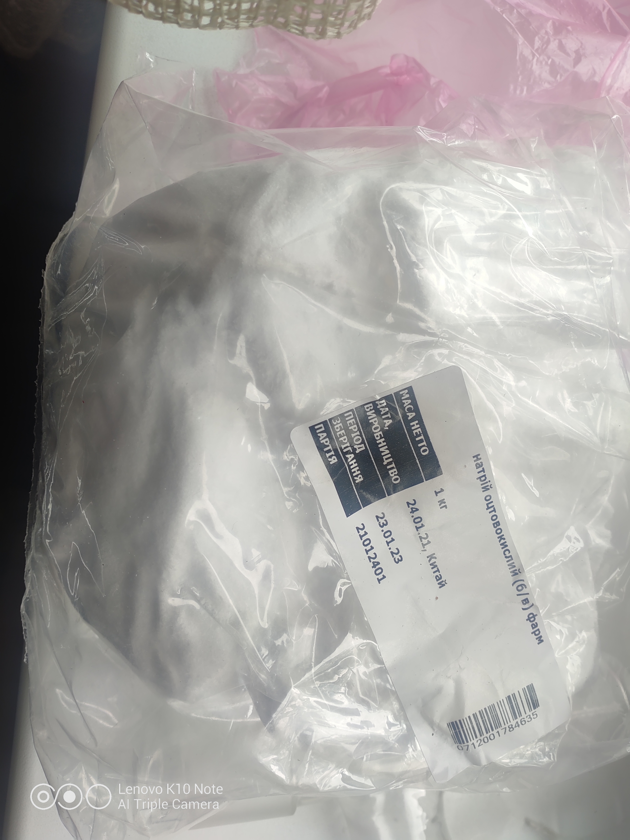

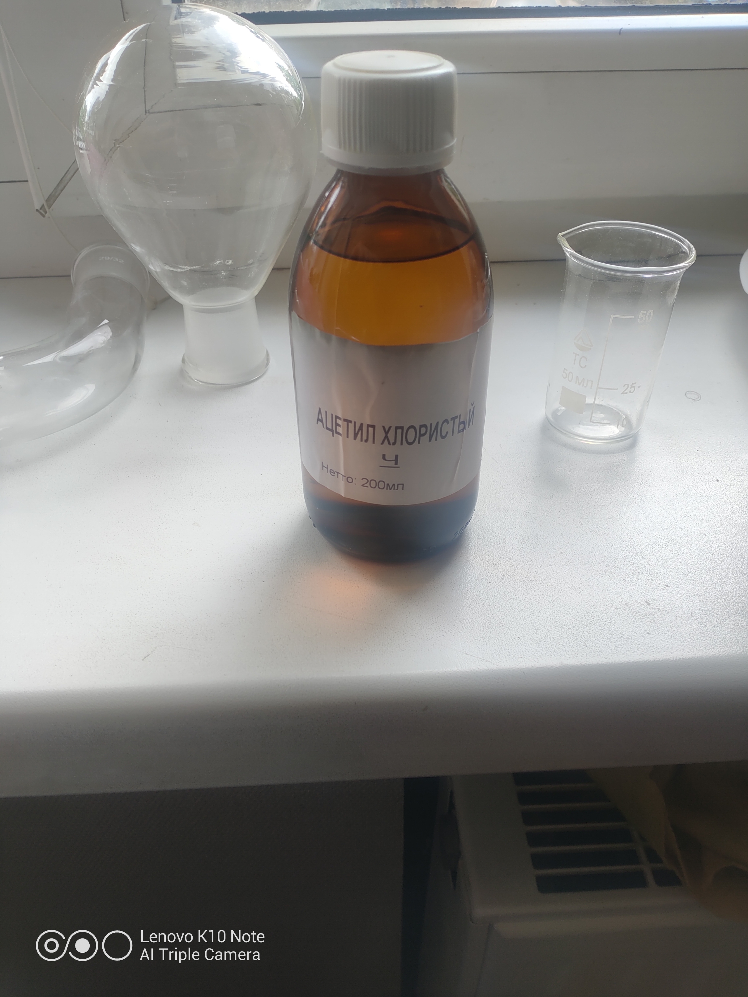

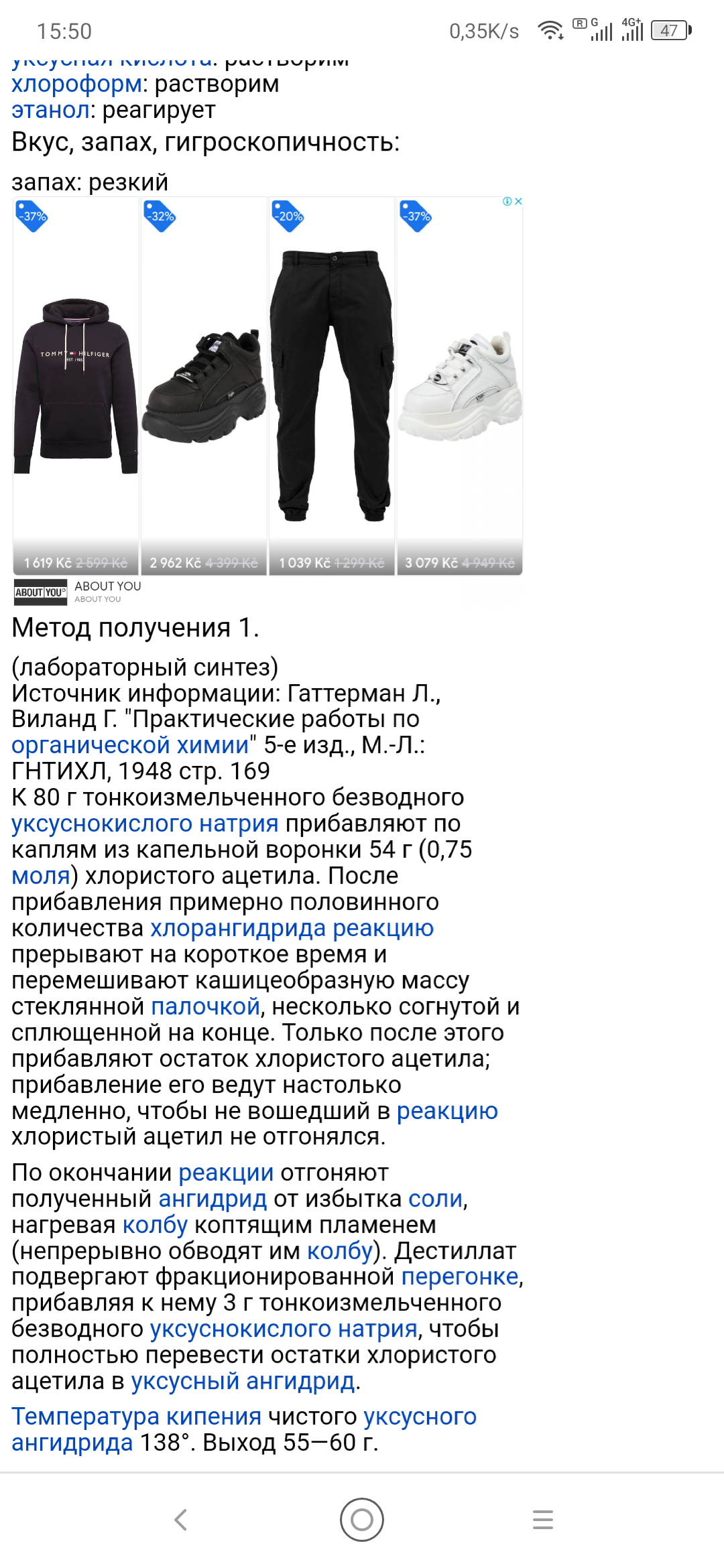

Доброго дня вам.
Опробовал следующий лабораторный метод получения ангидрида. ( см. Фото ниже) придерживался изначально навесок указанных в методичке.
Что понравилось: не требует высокого качества изначальных реактивов, особенно " абсолютно сухого ацетата натрия" . Не высокие требования к оформлению синтеза, хотя есть нюансы. Итак.

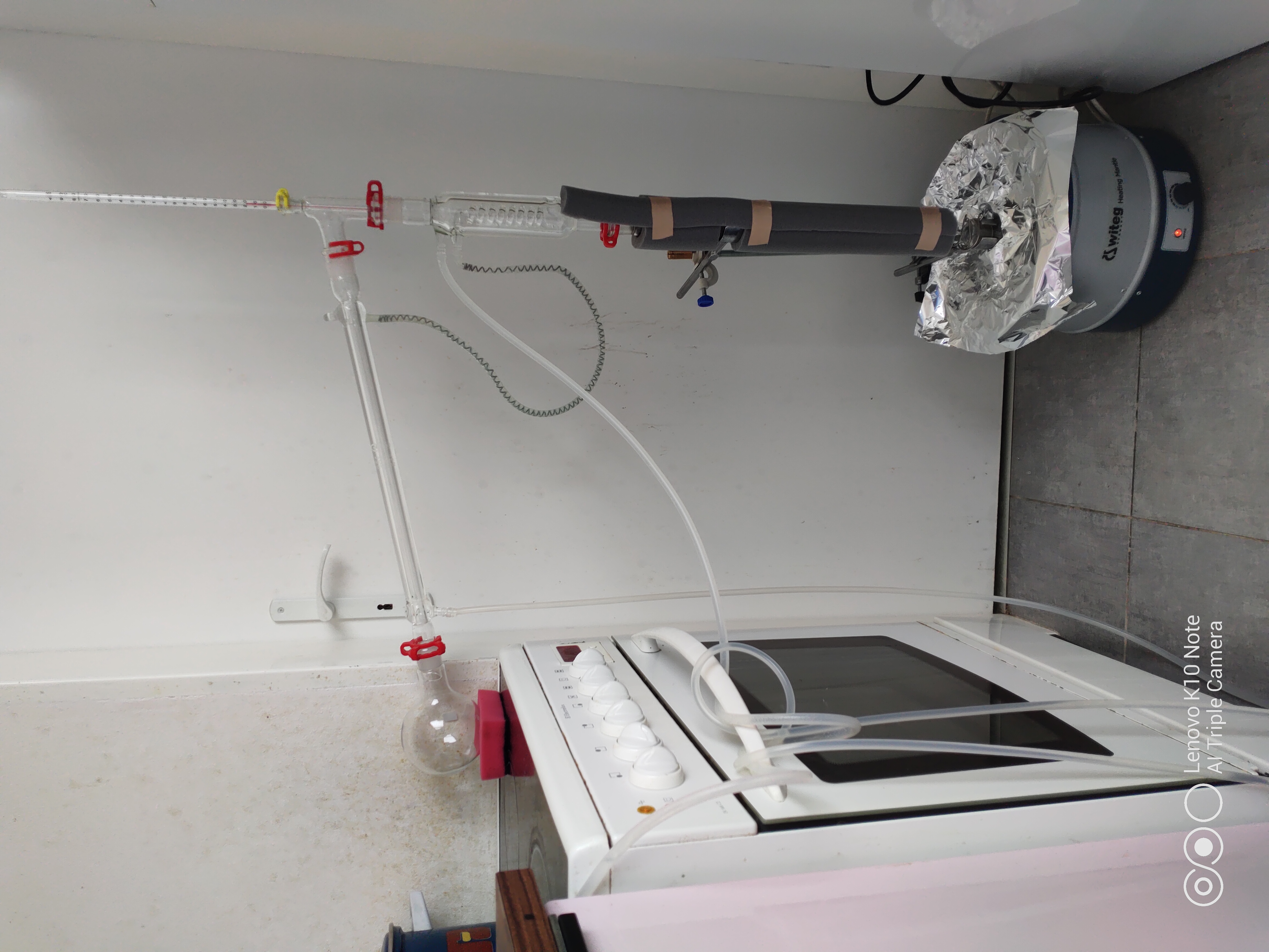

ПОСТАНОВКА ЗАДАЧИ: Синтез ангидрида уксусной кислоты из безводного ацетата натрия и ацетилхлорида.
Шаг 1.
Отвешено и пересыпано в круглодонную колбу (500мл.) навеску 80 гр. б/в ацетата натрия.
Из капельной воронки ( в моём случае - делительной) прикапано половина ацетилхлорида ( примерно 25 мл). Скорость капель 1 кап/сек. При приливании нужно немного поворачивать колбу, чтобы капли не попадали в одно место.
Шаг 2.
Стеклянной палочкой, слегка изогнутой на конце, тщательно перемешиваем содержимое. Реакция экзотермична и содержимое сильно разогревается. В итоге должна получиться смесь в виде " жидкой манной каши". Внимание! Будет лететь ацетилхлорид - поэтому лучше проводить перемешивание под тягой.
Затем желательно дать остыть смеси до комнатной температуры. И, как можно медленнее прилить ( прикапать) остаток ацетилхлорида, при этом желательно поворачивать колбу и слегка перемешивать содержимое.
Шаг 3.

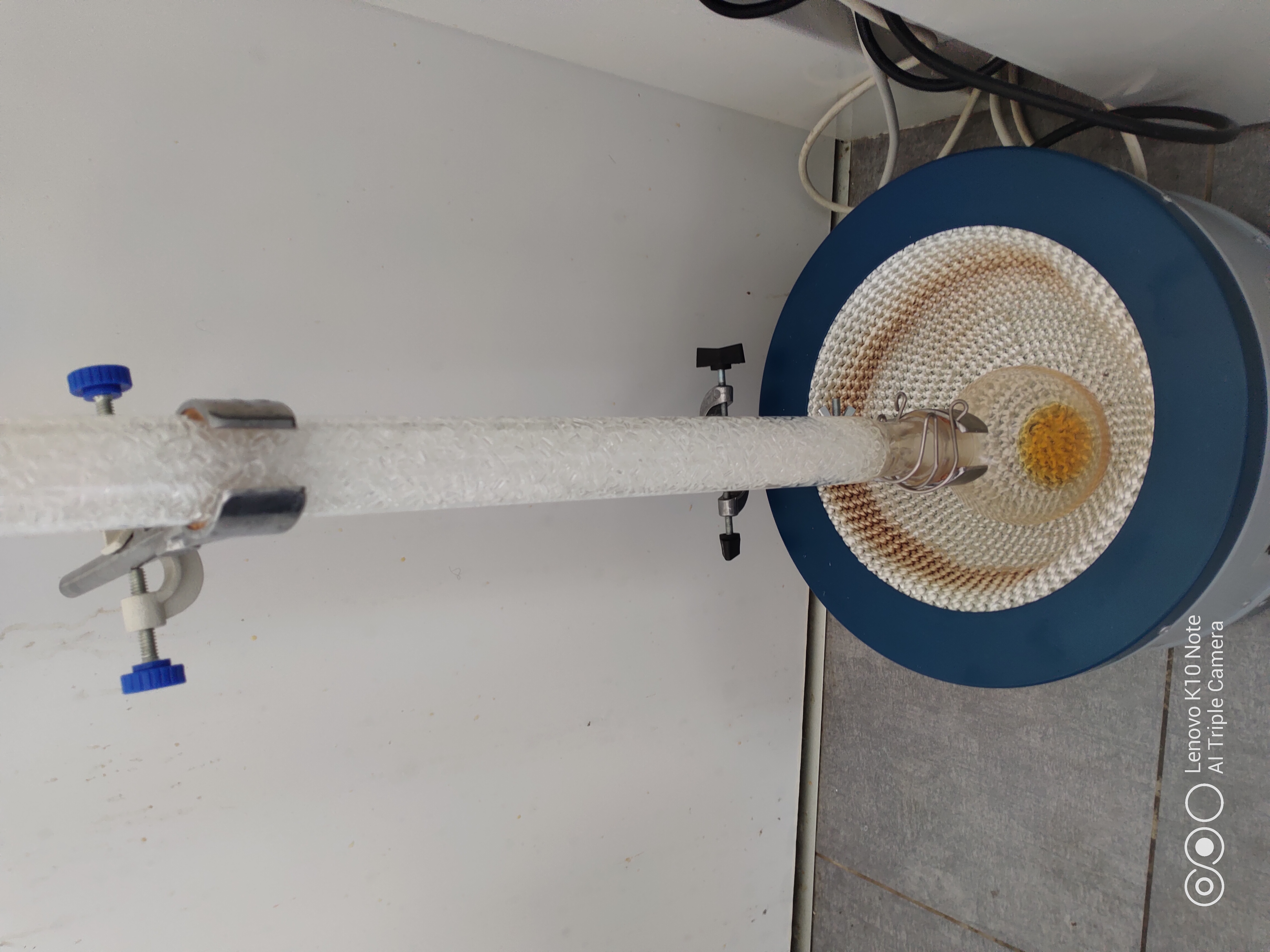

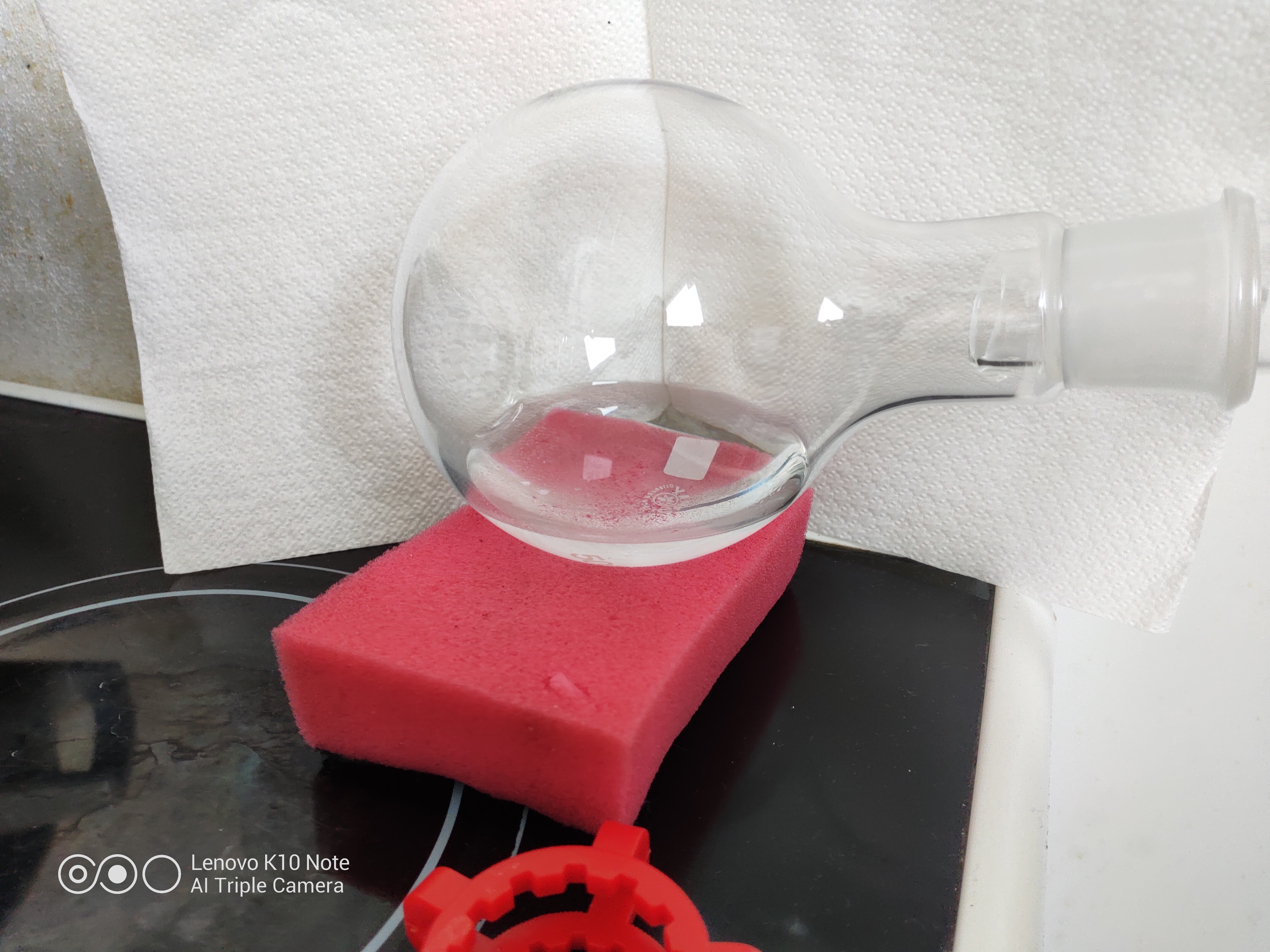

Перегоняем. Нагрев вести медленно ( в моём случае 30 мин. до первых капель из холодильника).

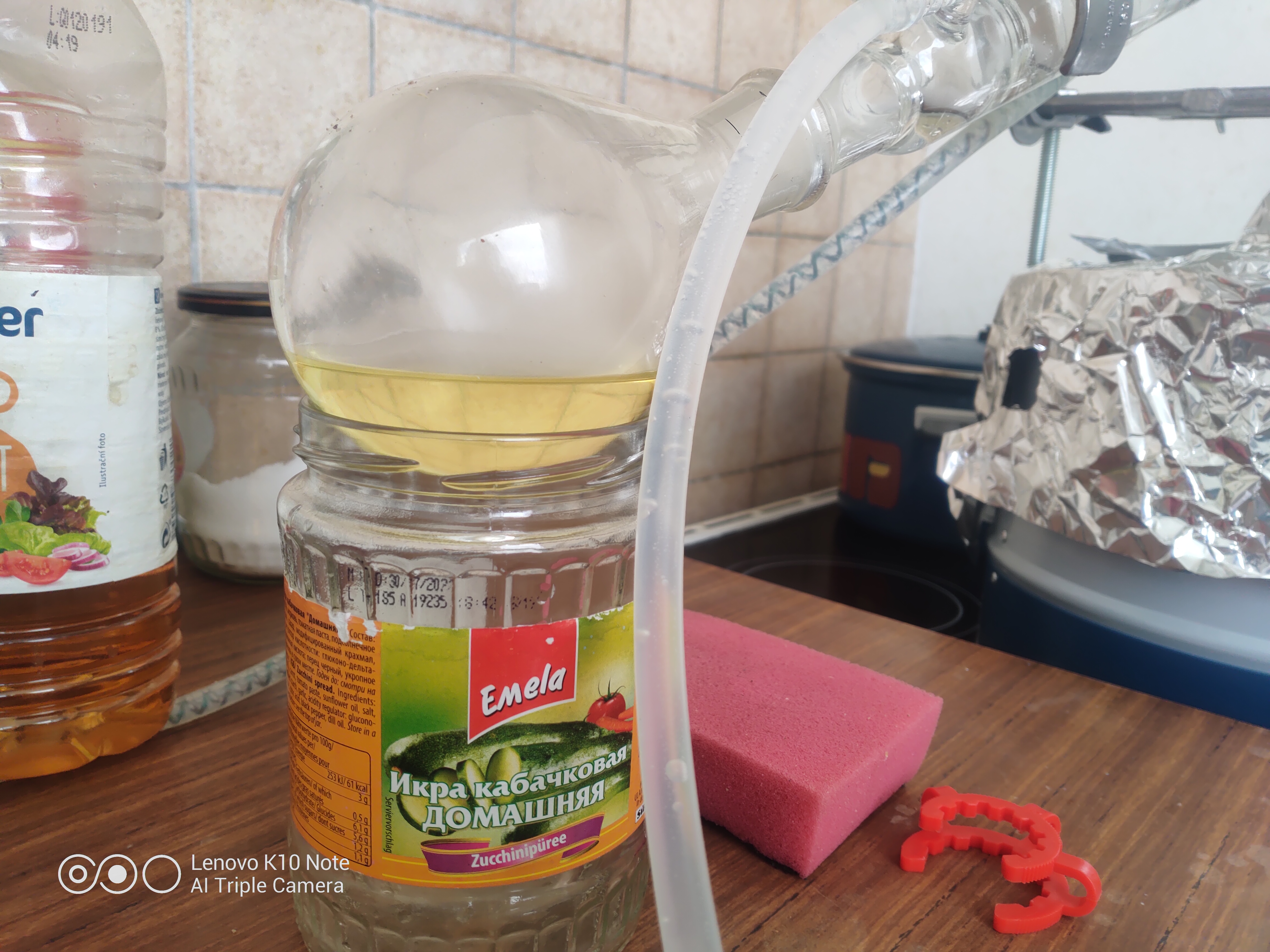

По мере отгона жидкость будет приобретать жёлтый цвет. Поэтому я не перегонял " до суха" Объем дистиллята составил 75мл. Цвет - слегка жёлтый.
Шаг 4.
Добавил в дистиллят 3 гр. ацетата натрия, перемешал и сразу перегнал. Из за отсутствия надлежащего оборудования использовал дефлегматор (300мм.), вместо ректификационной колонки.
Первый погон ( до 138 град. цел.) отбросил ( у меня вышло примерно 15 мл). Собрал фракцию 138,5 - 139 град. цел..
Внимание! Нужно следить за тем, чтобы содержимое в перегонной колбе имело следы жидкости, иначе полетят в отбор продукты пиролиза.
Объем целевого продукта составил 47мл.

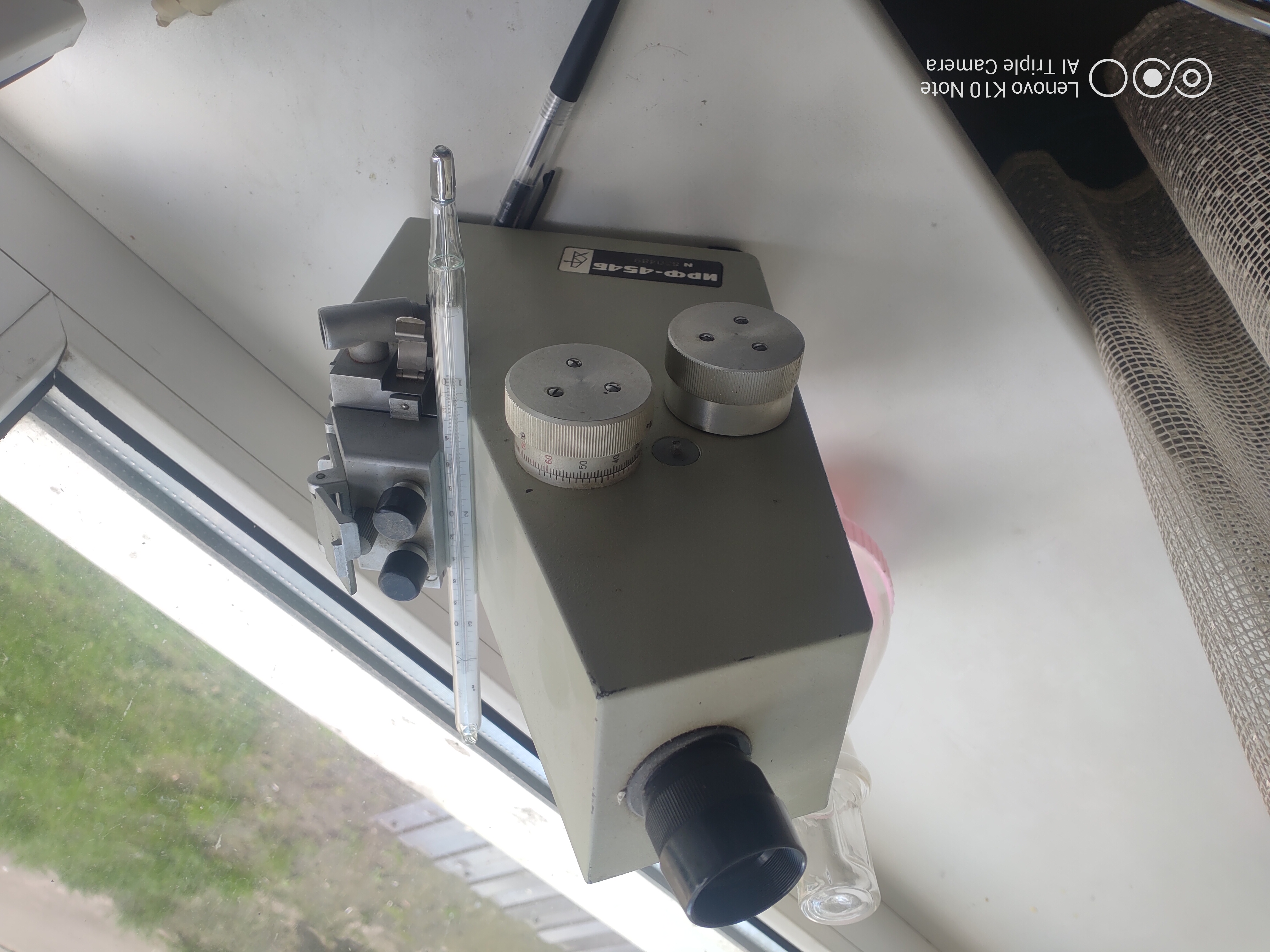

Показатель преломления: 1.3898 при 20 гад. цел.
Запах: характерный резкий.
Ткип.: фракция 138,5 - 139.
Повтор синтеза показал аналогичный результат.
Экономические показатели:
Ацетилхлорид - 125 грн.(50мл)
Ацетата натрия 100 гр. 10 грн.
Вода, электричество и проч. 15 грн.
Всё.
Картинки задом наперед, извините.
