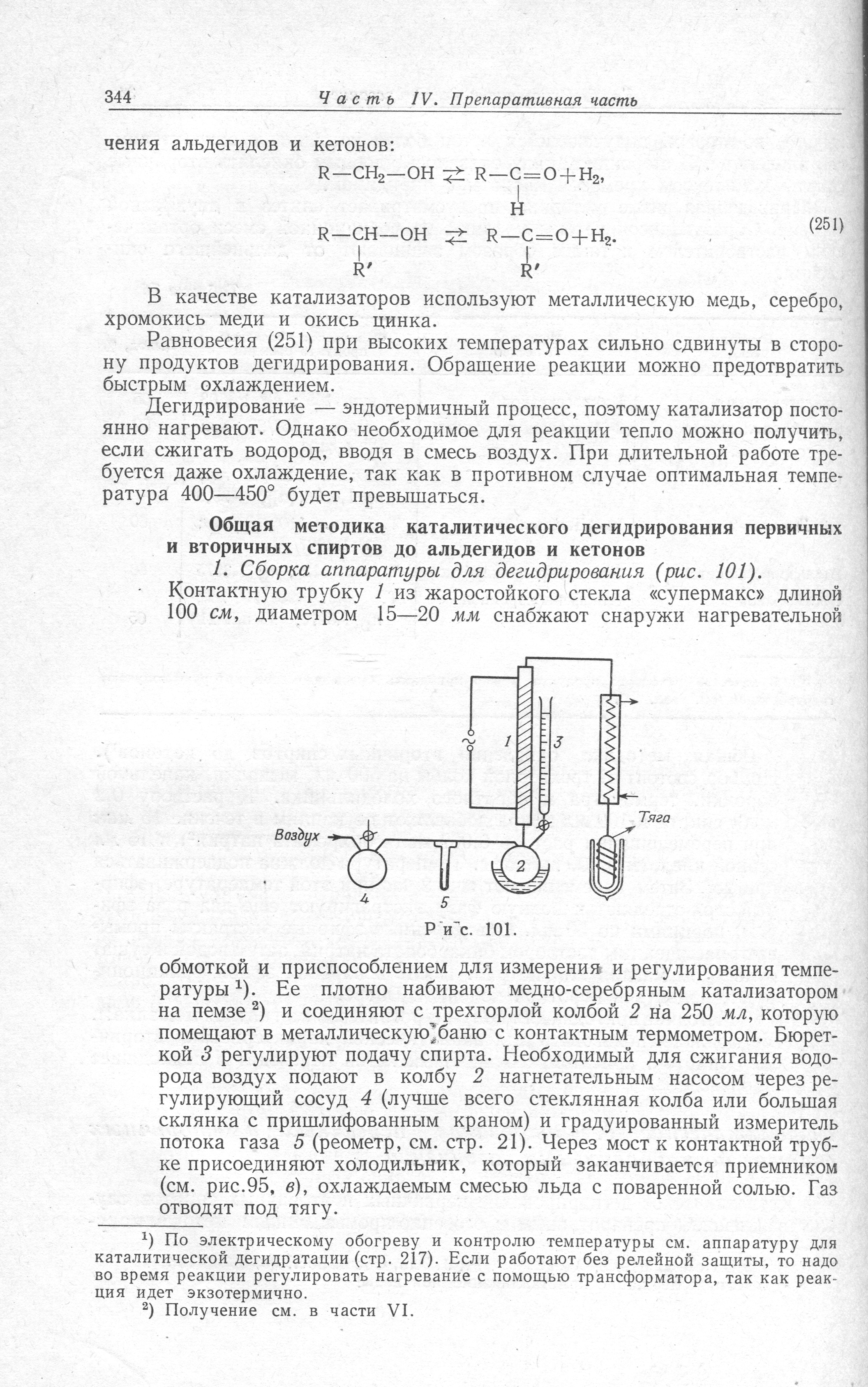

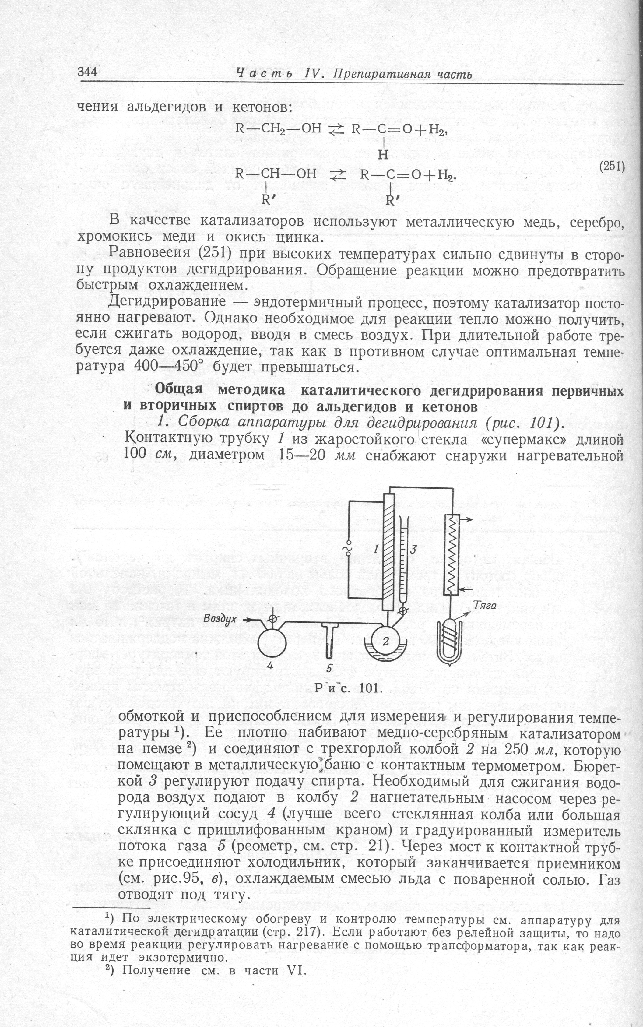

Zaec wrote:
думаю, ничего лучше, чем пропускание паров спирта через нагреваемую трубку с мелко раздробленной медью, нет ...
В целом, да. Только для препаративных целей есть лучшая пропись в "Органикуме" (Общий практикум по органической химии) пер. с нем., 1965 под ред. А.Н. Коста (немецкие авторы, как ни странно, в книге не указаны), с медно-серебряным катализатором.
Пишут, что можно дегидрировать и без всякого воздуха, но тогда нужен сильный подогрев (реакция сильно эндотермична). Если с воздухом, то воздуха надо 10-40 объемных % (кислород обязательно должен быть в недостатке), что плохо регулировать без ротаметров, например, таких:
Ротаметр на пары спирта, видимо, придется делать обогреваемым.
