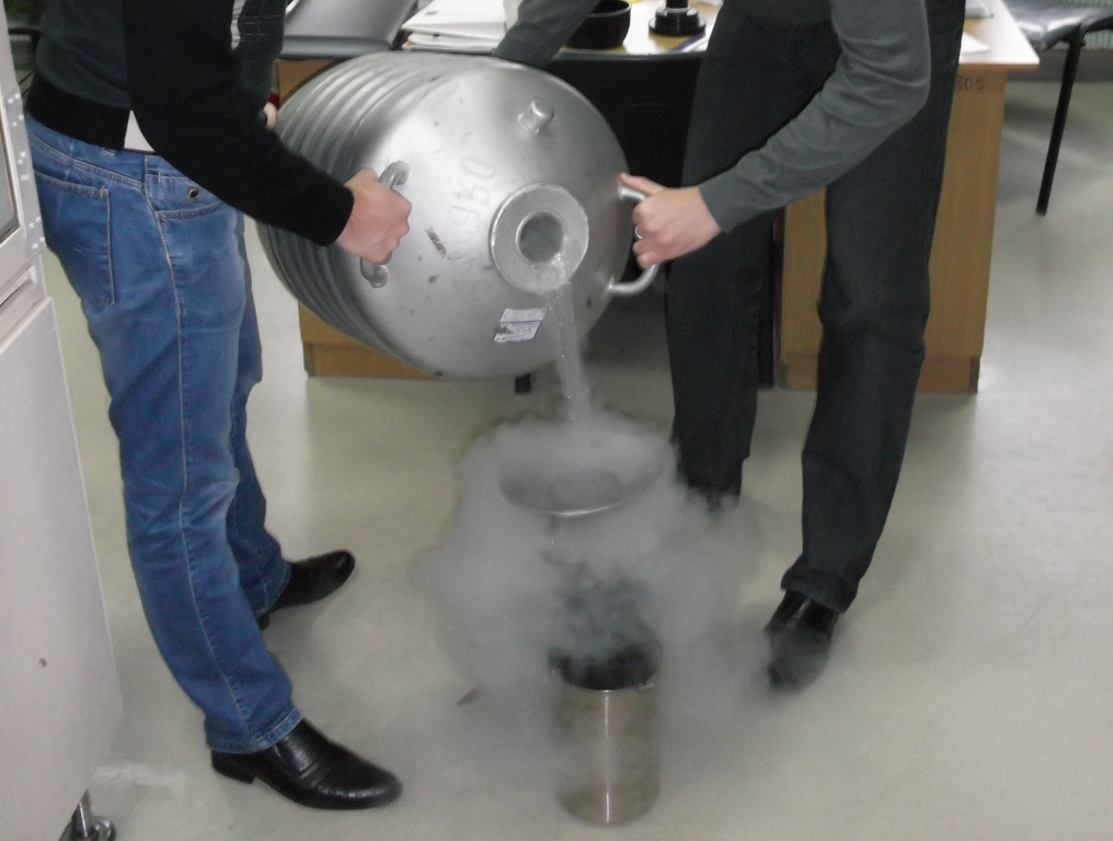

Азотный фонтан ч.10
http://chemistry-chemists.com/N1_2013/C ... U6-10.html

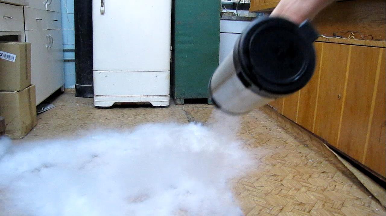

Туман стелется по полу ч.3
http://chemistry-chemists.com/N2_2013/C ... .html#1003
